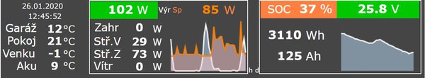

- pokud v zimě svítí, kolmější panely na jih jsou OK. Pokud nesvítí, jako dnes, situaci aspoň trochu zachraňují panely naležato, pokud se o zachraňování dá vůbec hovořit. V mém případě jsou panely naležato Stř.V + Stř.Z, "Zahr" 50° na jih v poledne nedává momentálně za inverze vůbec, vůbec nic...
- v hraničních mizerijních podmínkách, jako jsou dneska, je MPPT (Stř.Z) prostě lepší než PWM (Stř.V). A takhle vypadá vývoj od idejí do praxe: mám dva Axperty, jeden z nich funguje už jen jako MPPT regulátor, uvažuji, že ten druhý (momentálně měnič + PWM) budu používat jen jako měnič a pro podobné situace jako dnes koupím ještě jeden MakeSkyBlue...

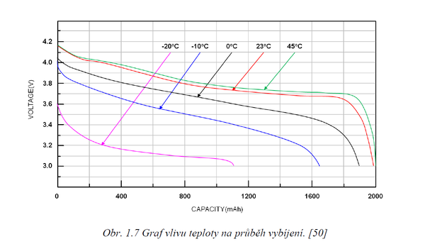

Dosť nepraktické technológia batérií keď im musím kúriť aby mohli fungovať. Nezohreju sa sami pri nabíjanie? Ja som nabijal 18650 pri - 10°C a nebol žiadny problém
- Příspěvky: 3800
- Reputace:594
Re: marsalova poustevna
Provozní teplota ideální +18°C. Dále v rozsahu +15°C až +45°C (nezaměňovat s teplotou okolí, protože baterie se zahřívá a při teplotě okoli +50°C může teplota baterie přesáhnout +70 a tím dojít k jejímu poškození)
vysoká zátěž baterie, kdy dochází k jejímu nadměrnému zahřátí (+70°C)
při teplotě baterie +70°C a vyšší (viz výše)
vysoká zátěž při teplotách pod 0°C baterii také nesvědčí
při teplotách pod nulou dochází také k nadměrné ztrátě kapacity
a práce při -40°C je pro většinu baterií zničujících

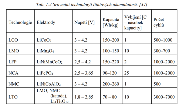

Písal som niektorým výrobcom, aké násobky C odporúčajú pri discharge a charge.
BTW.
Ako možu byť v diplomovke takéto chyby:
BTW.

18650 je rozmer. NCA, NMC, LFP a LTO je technológia.
NCA, NMC a LFP za mrazu maknú, ale NESMÚ sa nabíjať pod 5 *C.
Treba si to skúsiť, nabíjať okolo 0 *C a potom po 150 cykloch
zmerať kapacitu voči referencii.
LTO sa bežne nabíjajú aj 6 či 10 C. Písal som výrobcovi,
že akú teplotu treba dodržať pri nabíjaní pri 10C, 5C, 2C etc.
Uvidíme čo na to povie.

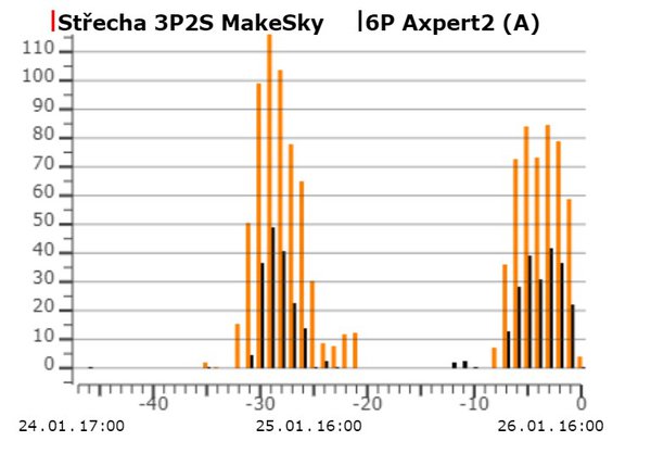

Musíš vziať do úvahy, že pri rozdiele teplôt 26 stupňov pri STC je Vmp na paneloch Jinko 225 napätie vyššie o celé dva volty, teda 31,4 V. Nepoznáme bohužiaľ charakteristiku podľa NOCT, tá je zase všeobecne o cca 2 V nižšie, ale pri slabom osvite bude v charakteristike bohvie kde. Ale na LiFe 8 S nemáš pri malých dobíjacích prúdoch asi viac napätia ako 26,8 V. Máš teda na paneloch stále viac napätia, ako je optimum pre pwm.marsal64 píše:......
Tiež hrá úlohu, že panely západnej streche ( mppt ) sú ešte na obed viac vychladené, v danom momente teda profitujú ( nezávislosť na napätí batérie + nižšia teplota ).
Ide o to, že počas miernych teplôt začne profitovať zase pwm. Odpozoruj si, pri akom napätí panelov funguje pravá strecha, teda mppt a porovnávaj to s napätím na paneloch východnej strechy ( = napätie batérie ). Tak získaš objektívny pohľad o výhodnosti pwm/mppt.

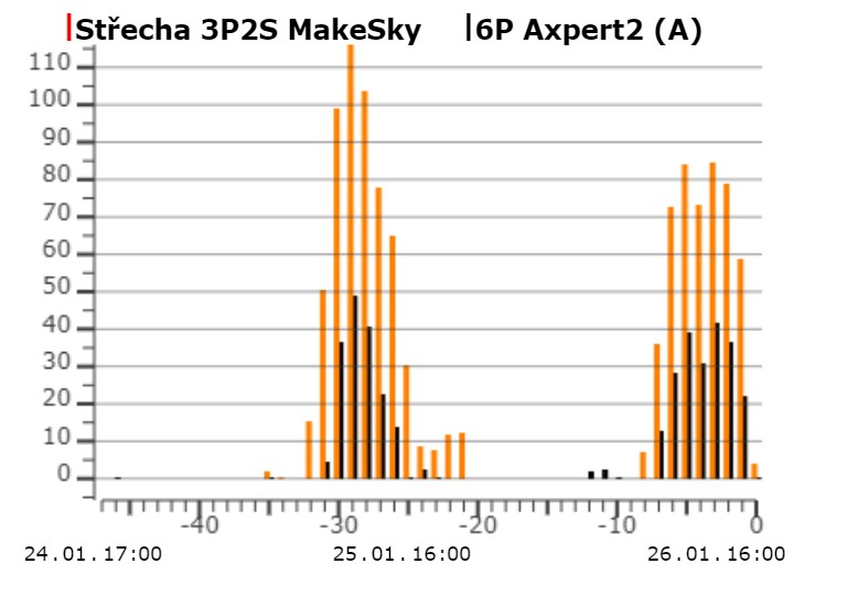

Nojo, jenže včera a dnes to (při zcela mizerném počasí, podotýkám) pak vypadá, jak to vypadá, rozdíly mezi PWM a MPPT pak bijí do očívlkazajac píše:To je predsa akurát ! Don't worry !
Ale už tam nič netečie, pre dnešok sme to zmeškali. Skús zajtra cez deň.
Pozn. FYI ty malé noční čárky referují potíže při měření, jednak (a) s teplotní kompenzací o které jsem už psal a dále (b) situaci, kdy se vypne trochu větší zátěž (typicky napájení naftového topení) a zatímco shunt zareaguje okamžitě, tak měřič spotřeby na základě impulsů až se zpožděním. A když to od sebe odečtu, tak hned vyrábím i v noci
Musím to prehodnotiť....
Už som tie farbičky pochopil. Chýbajú mi tam jednotky na zvislej osi, ale ak je to zisk z panelov, tak je to divné... Taký rozdiel je nepravdepodobný, alebo mi niečo uniká .

Vysvětlení může být SCC v Axpertu... Můj skoro nedokáže najít mppt bod pod nějakých 400W, takže pod 10% nominálního... Ten slabší na tom bude podobně. Ve slabých osvitech jsou lepší regulátory. Mám jeden s pouze 3S, 900Wp a přes zimu blbě drží mppt bod a ještě navíc neuvěřitelně kecá. Klidně píše, že do baterek jde 120W a ono to není ani 20W... Ten druhý, který má 12 panelů se chová normálně. A to mají stejný FW a rozdíl stáří není tak velký.
