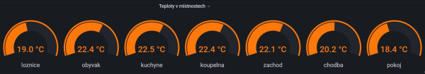

Mně se zase osvědčilo sdělení, že teplotu nejde měnit
V přízemí je stejná teplota 22st, v patře 21st. V koupelnách 23st. (topení do podlah).

Zajímavé téma. Vlastně máte z mého pohledu pravdu trochu všichni. Regulovat teplotu v místnostech není u nás problém (elektrické tepelné folie v podlaze). Na zavírání dveří si moc nehrajem (mimo WC, ložnici, a pokoj pro hosty). V ložnici jsme netopili snad nikdy. Ale problém je, že pro někoho je 22 moc a pro někoho je 22 málo
A to jsme tady většinou jen dva. A tohle už ani náš inteligentní domácí system (ani já) vyřešit neumí.

Sdilim nazor, ze je pro me jedna teplota v baraku nepredstavitelna, ale nikomu to nenutim. V loznici netopime, prubezne vetrame 17? mozna, kuchynoobyvak vecer na pohudku 24-25, bez dveri nerealizovatelne. Koupelny taky dost vetraj, drzet tam cely den teplo je ekonomicky nesmysl.

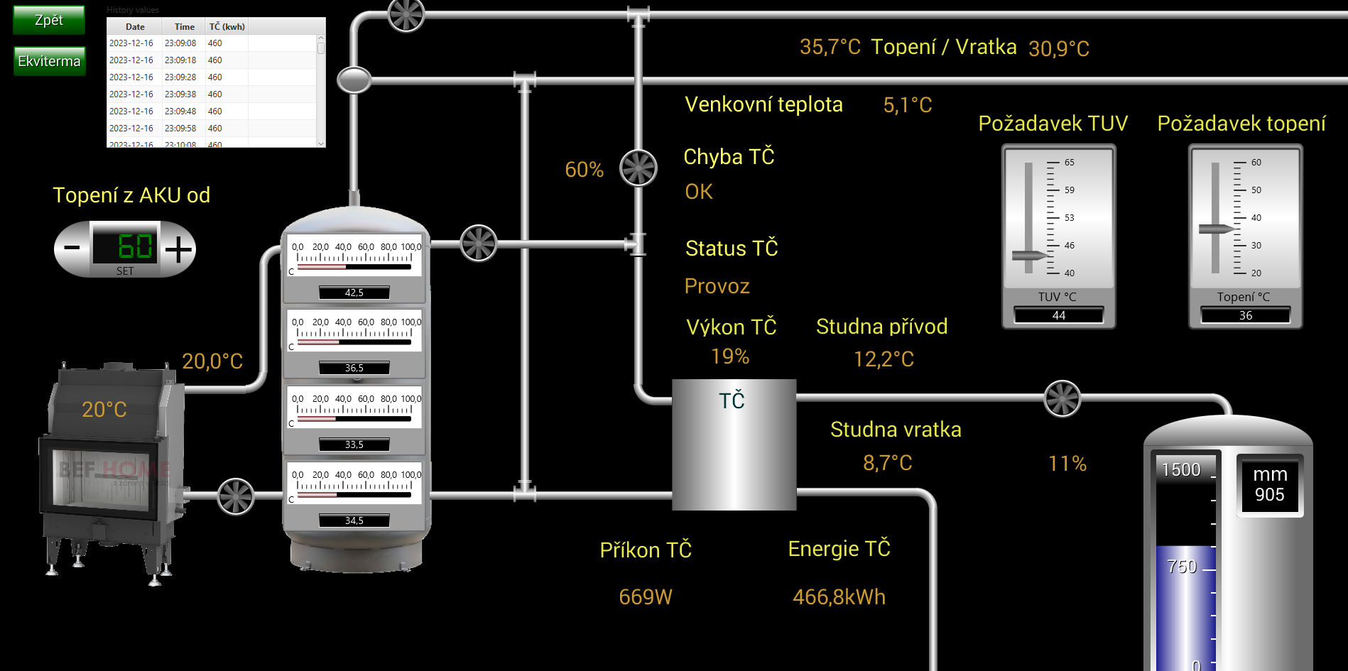

Zkoušel jsem to - respektive jel v režimu útlum/neútlum roky. Na pelety a dřevo. Nevím proč ale prostšě jsem ten rozdíl nepoznal ve spotřebě oproti režimu kdy jsme doma jede to celej den. Pravda nevážil jsem to na deka. Ale přišlo mě že vozím a dosypávám stále stejně topiva.
Teď jedu 23 tím dnem nově na TČ. Nízká teplota TV a jede to nonstop. útlum/neútlum jsem nechal jen o 0,5C takže prakticky vzato TČ jede nonstop na konstantních 36C do fancoilů.
Pozoruji zvláštní jev který jsem předtím nezažíval když to bylo 22/20C. Jestli to je tím že se i nahřály zdi, nevím ale pocitově těch 22C (měřeno stejným termostatem) je úplně jiný teplo - jako že je teplo.
Akunádrž mám ale TČ jede přímo do topení / invertor. Většinou do 20% přikonu. Aku mám jen na ohřav TUV a je do ní krb. Když bych zatopil v krbu tak se od určité teploty změní režím, vypne TČ a do topení topí z akunádrže. Ale prozatím testuju a v krbu je tma. I ta spotřeba TČ je úplně mizivá až mě to překvapuje a to topím mnohem víc jak loni.

Z logiky věci by spotřeba měla být menší. Doma to už ale měnit nebudu. 20kwh denně i při těch -11C co bylo včetně TUV nemá smysl vůbec řešit. Pokud bych z 20 udělal 17,5 už toho moc nezískám.
Jen jsem napsal svůj poznatek z topení dřevem/peletama. Možná tam toho letí do komínu tolik že se ty útlumy neútlumy tolik neprojevují. Kondenzák ve správným režimu bude velmi účinný tam to asi jde poznat.
Stejně tak je pocitová/neměřená veličina ten pocit když to teď jede nonstop skoro bez útlumu.
Mám i pohled druhé osoby v druhým baráku. Ségra má od loňska TČ taky a tam to jede podle ekvitermy nonstop na dost nízkou teplotu až mě přijde divný že to ty radiátory vytopí. Teplotní komfort je ve srovnání s řízením podle referenční místnosti je diametrálně jinej. Bohužel ale má to nejhorší možný TČ - vzducháč tam je ta spořeba min dvojnásobná na polovičním baráku a to bez TUV než u mě a to jede ještě o pár C níž než já. Ale to je jiný téma už.
edit: Jedinej kdo je s tímto topením nespokojenej jsou kočky. Když nehoří krb a kočka nemá povrchovou teplotu kožichu 50C tak není spokojena... takže tomu pracovně říkáme studený teplo

Já mám silnostěnou 700L Aku ze šrotu ,kterou natápím kamny Verner a dobře zaizolovaný dům.Když vůbec netopím,.klesá mi teplota v domě cca 1st/24hodin při venkovní teplotě okolo nuly..Naposledy jsme topil ve čtvrtek večer a v baráku je pořád přes 22st.Teplota vody do podlahy mi stačí 26-28sC.Nesmysly jako fancoly vůbec nemám.V dobře zaizolovaném domě nejde žádné denní a noční útlumy dělat, prostě se neprojeví na rozdíl od nezaizolovaného baráku.. Mě vždy dřivě dojde TUV než teplo v domě.

fancoil vyšel jako jediný řešení podlahovku nemám, radiátory by se mě tam nevešly tak velký. Nechal jsem si namotat autotrafo a fancoily zregulovat do pěkně tichého provozu. Jsem s tímto kompromisem spokojenej. Budu tím v létě i chladit.Franta2776 píše: ned pro 17, 2023 12:01 pmJá mám silnostěnou 700L Aku ze šrotu ,kterou natápím kamny Verner a dobře zaizolovaný dům.Když vůbec netopím,.klesá mi teplota v domě cca 1st/24hodin při venkovní teplotě okolo nuly..Naposledy jsme topil ve čtvrtek večer a v baráku je pořád přes 22st.Teplota vody do podlahy mi stačí 26-28sC.Nesmysly jako fancoly vůbec nemám.V dobře zaizolovaném domě nejde žádné denní a noční útlumy dělat, prostě se neprojeví na rozdíl od nezaizolovaného baráku.. Mě vždy dřivě dojde TUV než teplo v domě.
Zatepleno je ale ne podlahy, takže jde vidět že v přízemí kde je podlaha neizolovaná se to chová úplně jinak než v patře.
