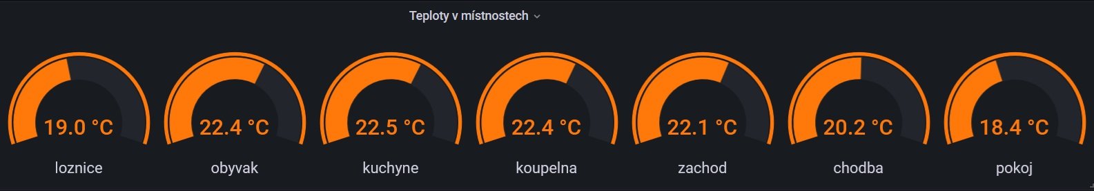

Sdilim nazor, ze je pro me jedna teplota v baraku nepredstavitelna, ale nikomu to nenutim. V loznici netopime, prubezne vetrame 17? mozna, kuchynoobyvak vecer na pohudku 24-25, bez dveri nerealizovatelne. Koupelny taky dost vetraj, drzet tam cely den teplo je ekonomicky nesmysl.
