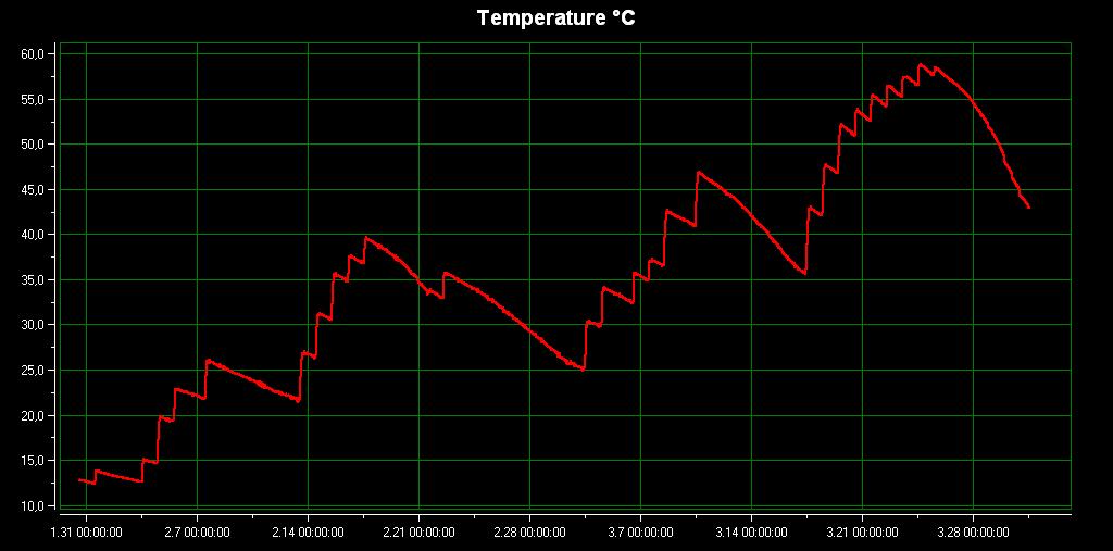

- Příspěvky: 2872
- Reputace:532
- Kapacita baterie [kWh]: 64
Re: Akumulačná nádrž - akú máte?
Takhle vypadá průběh teplot mizerně izolovaného většího zásobníku (3500l) ohřívaného pouze solárem za poslední dva měsíce. V podstatě od března do října funguje bez dohřevu z DS. V případě lepší izolace nebo umístění ve vytápěném prostoru by bylo možné natáhnout využitelnost nejméně o dva měsíce.
- luky
- Příspěvky: 1062
- Reputace:104
- Lokalita: za Berounem
- Výkon panelů [Wp]: 5000
Můžu se zeptat na důvod, proč jsou lepší 2 nádrže místo jedné? Napadají mě jen samá negativa:gupa píše:Já bych akumulaci s ohřevem užitkové vody neslučoval, protože ztráty nádoby se rovnají nebo jsou větší, než úspora. Také plánovat tuto věc s 1500l pro krb je podle mne špatná úvaha. Celkově 1500l je také pro jeden kotel ztrátová věc, efektivnější je mít nádoby dvě menší, poblíž obytného prostoru nebo součástí obytného prostoru s částečným zaizolováním, např. přes chodbu nebo ve zdi uprostřed domu.
Nejprve bych zkoušel dohledat spokojené uživatele akumulátorů, potom porovnal, zdali opravdu je návrh shodný smými požadavky a hlavně i prostorem. Protože já dal akumulátory do sklepa a kvůli těm ztrátám jsou prakticky nevyužitý.
1) 2x1500l nádrž bude stát skoro dvojnásobek co jedna 3000l.
2) povrch - a tedy i investice do izolace a potom tepelné ztráty - bude v takovém případě skoro dvojnásobný
3) více trubek (=investice,tep.ztráty). Navíc není úplně snadné to hydraulicky správně zapojit.
4) více prostoru - ta jedna velká nádrž je fakt malá oproti dvěma polovičním.
Jediný důvod pro dvě nádrže může být prostorový - buď špatný tvar místnosti nebo velikost dveří.
Čím máš zaizolované nádrže, že máš takové ztráty? (typ, tloušťka) Mě totiž výpočty vychází, že 30-40cm vaty by umožňovalo vystrčit aku nádrž na mráz s celkem zanedbatelnýma ztrátama.

Další vychytávka se jmenuje stratifikace - řízené rozvrstvení teplot - ve 300l boileru elektrikou ohřívám cca 50l vody, čidlo až na vrchu, u topné spirály v boileru kus plastové trubky, která omezí míchání ohřívané vody se studenou...
Fototermika má vyšší účinnost na jednotku plochy. Dneska třeba zatím FV 0,7kWh z 9m2, fototermika cca 2kWh ze 4m2...
Ano, někdo má rád trubky, někdo dráty...Samozřejmě moje obyč. ploché kolektory za zamračeného dne v lednu dají míň než fv, stejně jako když je zataženo během léta, ale jestli získám prd nebo dva prdy, to už je asi jedno...
