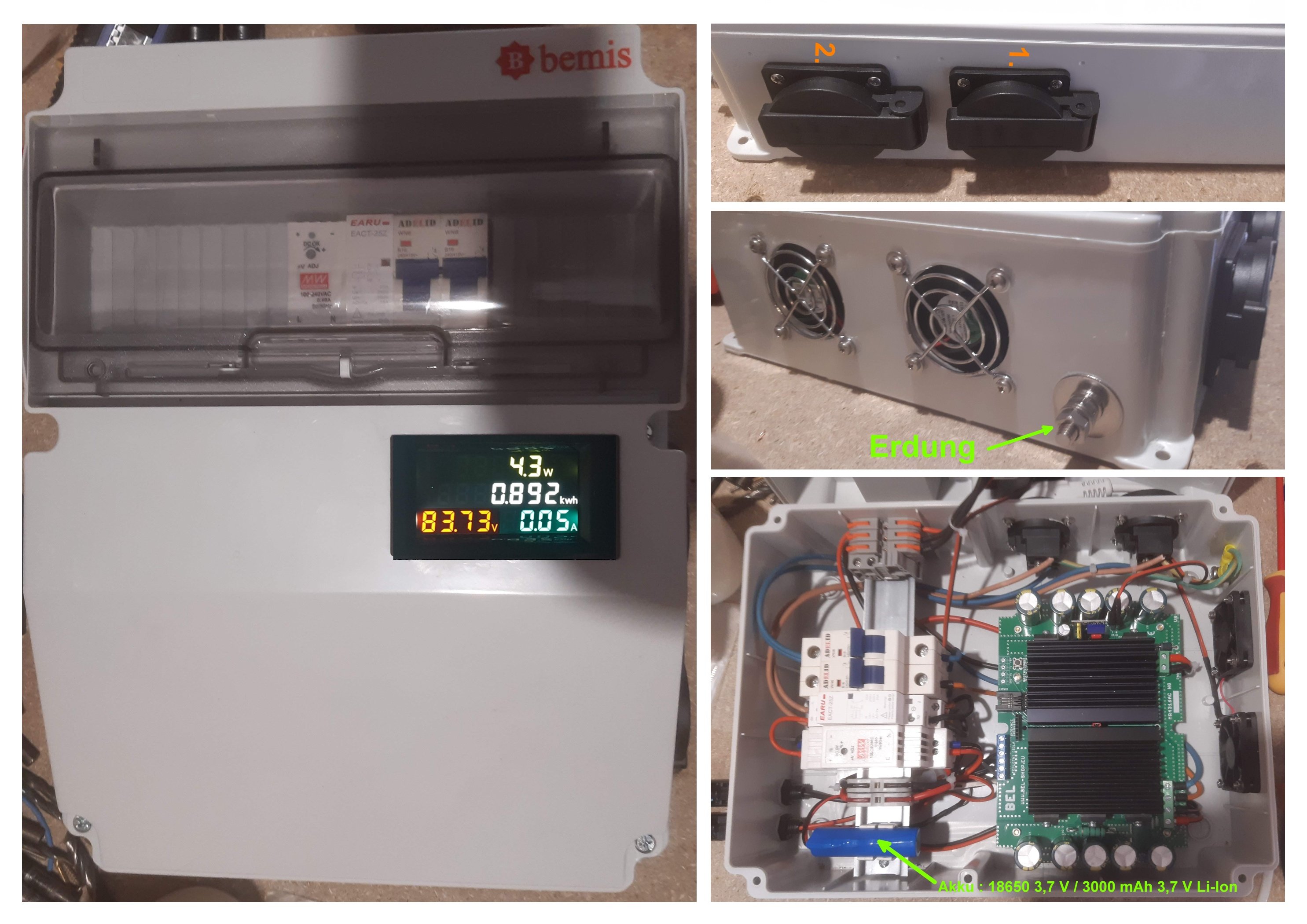

Dnes další stavba BELu do skříňky, náhrada za vyhořelýho Poláka, který nezvládl 278V / 13,5A
Baterie 18650 3,7 V / 3000 mAh 3,7 V Li-Ion se nabijí přímo z 5V na Belu a udrží bez problému paměť měření
(a utlumeně z 5V na 3,7V na podsvícení - svítí celou noc)

Jestli Ti ten Polák vyhořel až někdy teď,tak se nedivím.Letošní květen je docela výzva.Mám na pergole kvůli zastínění pergoly cca 5kWp v tak špatném úhlu(cca 8°od vodorovného stavu JV a SV strana),že jsem předpokládal mnohem nižší výkon, než nastal.Předpokládal jsem v zimě špatný úhel svitu při nízké teplotě.Naopak v létě nižší účinnost díky vyšší teplotě ale lepší úhel slunečního záření.Ale teď v květnu se potkalo obojí.Slunce vysoko a chladno.Ty 32A pojistky z tohoto stringu zatím vydržely,ale měl jsem o ně strach když tam jelo pár hodin průměrně 35A.Jelikož marodím,chodil jsem vedení kontrolovat.Pojistky 40°C,vedení 25°C v 6mm mědi.

Já bych si ,,polskýho číňana" nepořídil - to nebyl můj
A další bude až jednou... až budu točit srovnání na stejných panelech.
Já jen nabídl lepší český řešení a postavil ho do bedýnky
Ale rekordy ve výkonech na budíkách vidím skoro každý den už od února.

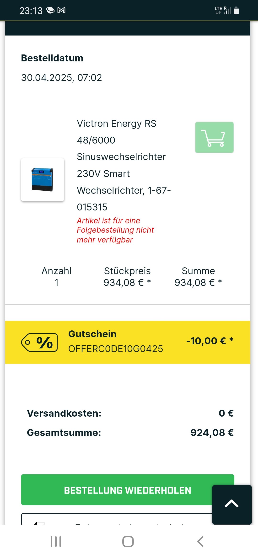

Těsně před odjezdem do Česka mě přišel můj RS 48/6000.
Protože jsem skoro 4 týdny čekal a byl natěšený tak jsem ho i rozbalit a otevřel...
A teď mám víkend v ČR na to se rozhodnout, zda to vrátit...
Koupil jsem toto myslím 924 Euro
https://www.profishop.de/p/victron-ener ... er=OG-1889
Jenze jsem neměl nejmenší tušení, že existuje více verzi a že je mezi sebou rozeznám jen podle kódu.
To co je napsané na webu je ojeb...

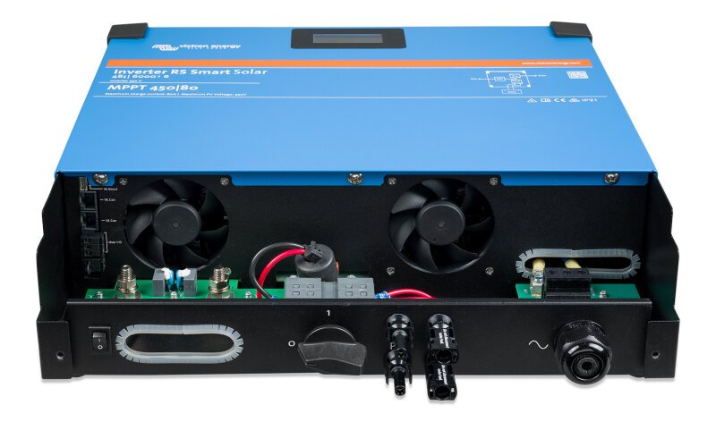

Že to nemá AC IN a nabíječku, by mě ani tak nevadilo, ale ze to nemá ani ten MPPT vstup do 450V - s tím už jsem počítal.
Z výhodného nákupu je nyní zklamání a přemýšlím že to vrátím a koupím MP2 5000.
Asi ten o něco vyšší výkon za ty prachy nestojí, nebo jo ?
Co si myslí komunita solarniků ?
Stojí za to, si to nechat ? Je těch 1000VA navíc oproti MP2 dostatečná motivace ?

Ale odkaz co jsi poslal má mppt, pokud čtu dobře, ale cena je tam jiná víc jak 1000 €.
No pokud potřebuješ mppt tak bych to vyměnil - vrátil.
Jinak ale já jsem našel pouze https://www.victronenergy.cz/inverters/ ... mart-solar a ten taky mppt má.
Takže dostals vůbec správný model?
EDIT:
Já jsem na www výrobce žádný jiný model RS 48/6000 nenašel takže co na něm máš napsané z toho malého obrázku není nic vidět.
EDIT:

- Příspěvky: 2969
- Reputace:429
Re: Jirkova FVE
Byla to akce jen jeden den.
Pár příspěvků zpět jsem poslal screen.
Druhý den už byla cena jiná.
Nic to nemění na ojebu, stále tam mají stejný kód Victron, jenže pod ním je verze BEZ MPPT ačkoli na webu píšou v textu že je to s MPPT....

On ten kód výrobku je správný - špatný je popis na webu ...
Maximálně opraví text na webu - omluví se...
Nyní bojuju s tím, NECHAT SI / VRATIT
Když se kouknu na MP2 8000 to už je cenově úplně někde jinde...

Jak píši na www výrobce RS48/6000 bez mppt jsem nenašel!
Takže reklamovat že poslaly špatný model.
A nebo není to RS48/6000 kde byl vadný mppt tak ho vyšroubovaly a prodaly se slevou? (Netuším zda to jde)
EDIT: Tak co jsi vlastně dostal? Skus ho najít na https://www.victronenergy.cz/
Už jsem ho našel......
https://www.victronenergy.cz/inverters/ ... 230v-smart vs https://www.victronenergy.cz/inverters/ ... mart-solar
RS 48/6000 Smart VS RS 48/6000 Smart-Solar

Opravil jsem příspěvek - už jsem ho našel rozdíl je ve slovíčku Solar ten je s mppt bez slovíčka Solar je bez MPPT.
Takže co máš v objednávce - buď tam máš slovíčko Solar a pak poslaly špatný kus - vyměnit a nebo nemáš a pak vrátit.

Zkusit to můžu, ale myslím že ta reklamace neprojde.
To číslo sedí, maximálně se omluvi za chybu v textu a vrátit to můžu do 14 dnů bez udání důvodu...
Mě zajímají ty technické výhody a nevýhody versus cena.
Victron chci, jen jestli teď tech 1000VA navíc - oproti MP2 5000 za to stojí...

Tak v tom RS 48/6000 by měl být ten mppt izolovaný, jde o to zda ho potřebuješ nebo ne?
Nemáš tam to slovíčko Solar takže jsi se uklikl a nebo měly špatný popis na tom WWW.
Takže bych to vrátil v té 14 denní době.
A zda vzít s tím mppt musíš zvážit.
