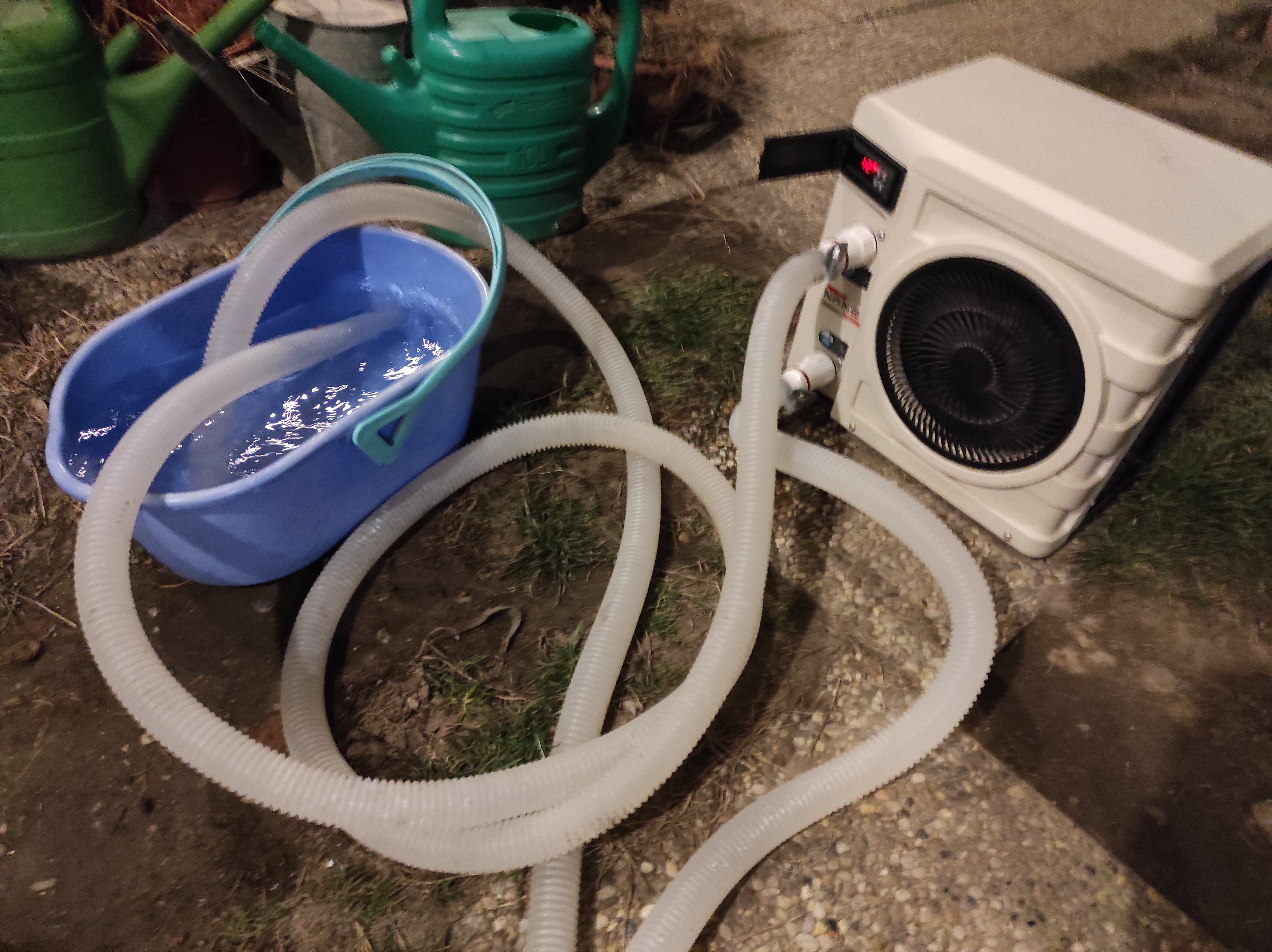

dnesny test kyblovy test dopadol pozitivne.
musel som sice drzat prst na termistore chladica, aby nevyhadzoval chybu nizkej teploty vzduchu, ale za 20min som v kybli spravil rozdiel zo 6 na 18°C.
pri -2°C vonkajsej teploty a prikone ako pisu 540W.

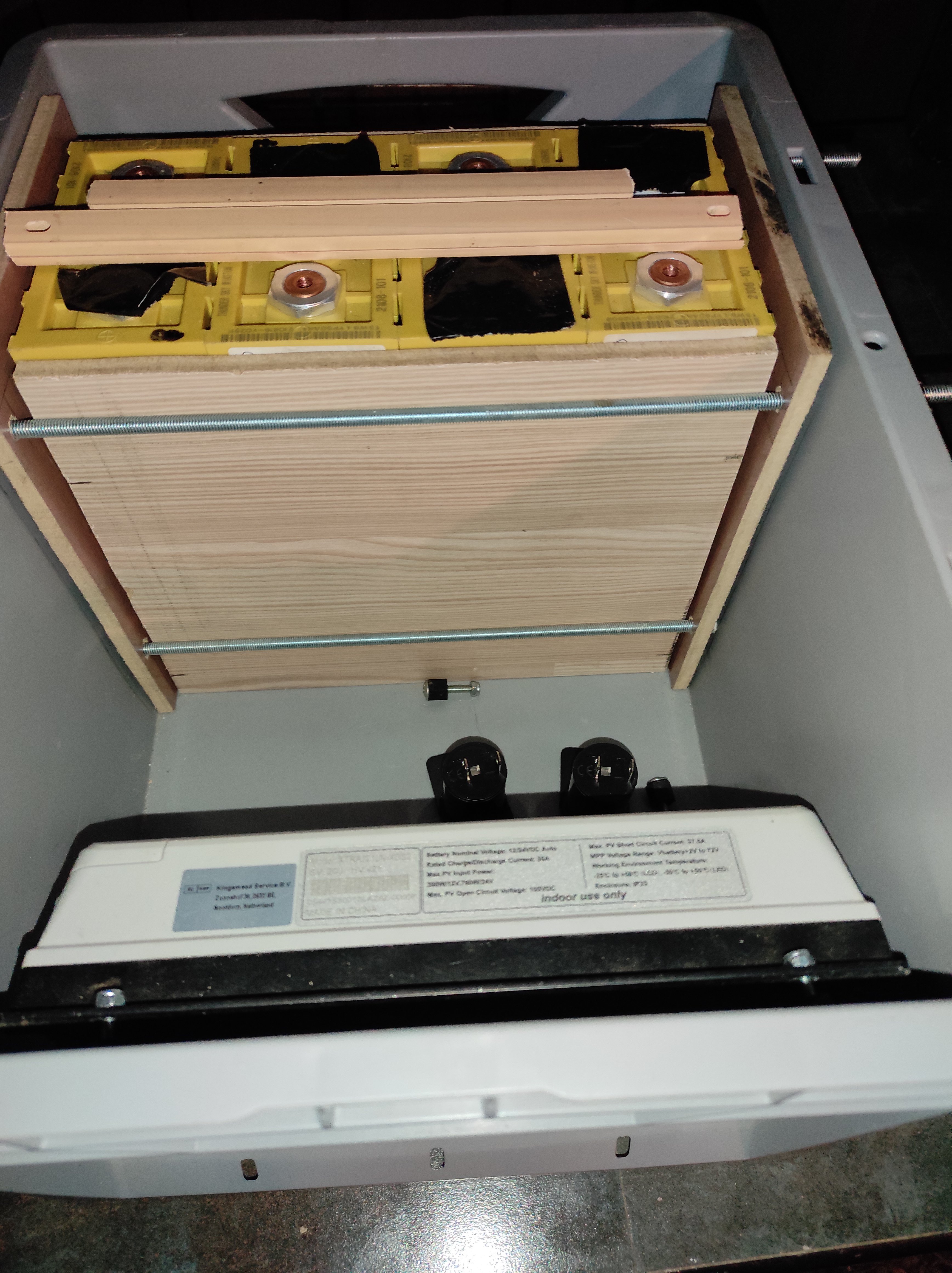

z winston clankov od bokser01 vznika novy projekt na kempingovu 12V bateriu, kedze olovo doziva.
kapacita je 60Ah, z povodnych 8 clankov som vylosoval 4 s ktorymi si bms vie dat najlepsie rady (pri nabijani 9A z epeveru idu do 10mV od seba a pri vybijani sedia na 5mV), co je na stav byvalych aku packov bez bms asi slusna hodnota.
cele to dokaze zivit kompresorovu autochladnicku 4 dni bez dobijania pri 22°C (chladenie nastavene na 4°C) a este v baterii 20% energie zostava.
k tomuto boxu v eurobedni sa bude pouzivat skladaci samo domo panel 2x60Wp co som doteraz mal k olovu.
eurobedna je zvolena z dovodu stohovatelnosti, kedy pri kempovani tieto paradne normovane bedne mam naskladane na sebe, dolu bateria, riady a nakoniec potraviny (daju sa kupit v roznych prevedeniach - na bordel cierne, na cokolvek sede a priehladne na potraviny, tie su zdravotne nezavadne, vraj).
zostava niekam dorobit bms, mc4 konektory, poistky a 4x 12V autozasuvky (eventualne mozno dobijanie z auta).
monitoring je rieseny cez esp32, ktory cita epever cez rs485, bateriu cez BT (jk-bms s vyhrievanim, takze nema rs485 port) a zaroven vytvara v nepritomnosti HA web server. ak je v dosahu domacej wifi, tak vsetky udaje posiela do HA. treba to uz len odladit aby esp32 nemrzlo (vznika tu vecny problem pouzita BT a wifi zaroven), ked tak to vyriesim iba citanim epeveru cez esp32 a bms cez BT mobilu).
taktiez musim vyriesit hydro izolaciu bms, kedze ta je urcena pre interier a obavam sa aby prípadný kondenz pri zmenach teplot den/noc v exterieri nesposobil oxidaciu.
zaroven stale hladam návod na plne ovladanie epeveru cez esphome (tak ako to dokaze mt50), konkretne na zapis parametrov, kedze ziadny návod na nete nefunguje. zacinam mat obavu, ze esphome nepodporuje zapisovanie udajov.
poziarna bezpecnost je vyriesena umiestnenim v exterieri, v horlavych materialoch a prípadný problem sa bude riesit hodenim do potoka.

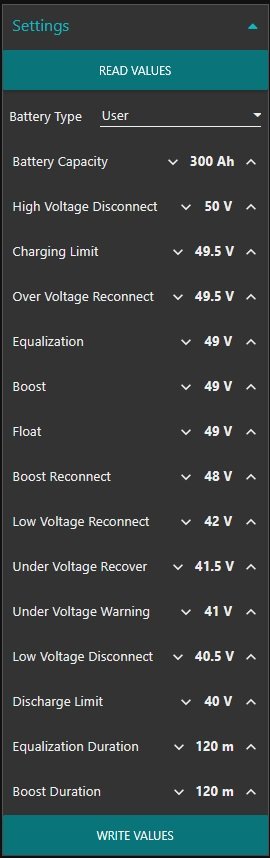

Ako nepodporuje? RS485 UART či Modbus?zacinam mat obavu, ze esphome nepodporuje zapisovanie udajov.
- betmen
- Příspěvky: 1050
- Reputace:189
- Výkon panelů [Wp]: 9400
Re: Betmenova FVE nedaleko od Trenčína
tyka sa to asi iba zapisu cez rs485 do epeveru, teda aspon ak som dobre pochopil manual k esphome.
kedze must zapisuje bez problemov.

Já normálně z NR parametry do Epever XTRA zapisuju (modbus RS485), tak to přece musí jít i přes EspHome ...zaroven stale hladam návod na plne ovladanie epeveru cez esphome (tak ako to dokaze mt50), konkretne na zapis parametrov, kedze ziadny návod na nete nefunguje. zacinam mat obavu, ze esphome nepodporuje zapisovanie udajov.

hmmm, tak je nieco zle.
kolonku na zapis mam, zapisat do nej hodnotu viem, ale do 10sec skoci nazad na hodnotu co js v epeveri.
komunikáciu mas s epeverom cez aky hw? cez esp?
toto mam v esphome
toto mam v esphome

Nejsem moc velký fanda WiFi na důležié věci, tak to mám zapojené po drátu přes NETtoRS485 převodník. Ale jsou tady jiní borci na ESPHome, tak třeba poradí ...
- Příspěvky: 4278
- Reputace:983
- Výkon panelů [Wp]: 10650

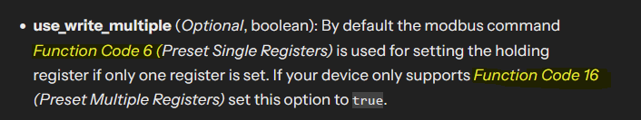

Tak potom ako na MUSTe, podstatná je write_lambda. Tak ako prijatú hodnotu delíš 10, tak zase posielaš násobok 10.
Kód: Vybrat vše
- platform: modbus_controller
modbus_controller_id: must
name: "INV Battery high voltage"
unit_of_measurement: "V"
address: 20128
value_type: U_WORD
lambda: "return x * 0.1; "
write_lambda: |-
return x * 10 ;Hlavný spotrebič: VW ID.4 | 2x MUST PH1800 5.5kW + GWL-SUN2000, 11 kWp V+J+Z | 600 Ah LiFePO4 s BMS JBD 200A | SW: Home Assistant na Synology DS923+ ku tomu ESPHome, Tasmota, MariaDB, InfluxDB, Telegraf, Grafana, Zigbee2MQTT... | HW: ESPlan (ESP32 + LAN 8720 + RS485).
- betmen
- Příspěvky: 1050
- Reputace:189

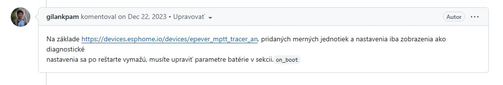

skusal som aj to. zapisat sa nedalo a navyse mi tam float svietil 136V, nech som zadal akykolvek nasobok v kode.
zaujimave ze pre esphome som nasiel milion navodov na tracer N, kde zapis funguje, ale na xtra ani jeden.

V nejakej docu sa spomína na zápis funkcia 10, t.j. Write Multiple Holding Registers. ESPhome robí 06: Write Single Holding Register. Zapni si UART debug a pozri čo posiela, budeme múdrejší.
A ESPhome docu spomína parameter use_write_multiple, ale len pre modbus switch... https://esphome.io/components/switch/mo ... -variables

nieco som nasiel na githube konkretne toto:betmen píše: stř dub 09, 2025 6:43 amhmmm, tak je nieco zle.
toto mam v esphomeKód: Vybrat vše
- platform: modbus_controller modbus_controller_id: epever id: float_voltage address: 0x9008 name: "Float voltage" unit_of_measurement: "V" register_type: holding value_type: U_WORD filters: - multiply: 0.01
address: 0x9008
accuracy_decimals: 1
value_type: U_WORD
filters:
- multiply: 0.01
entity_category: "diagnostic" a tunak je odkaz ktory by mal byt na "xtra" https://github.com/B48D81EFCC/esphome-e ... -mppt.yaml
neviem odkial si cerpal z akeho zdroja ty....snad pomozem...
