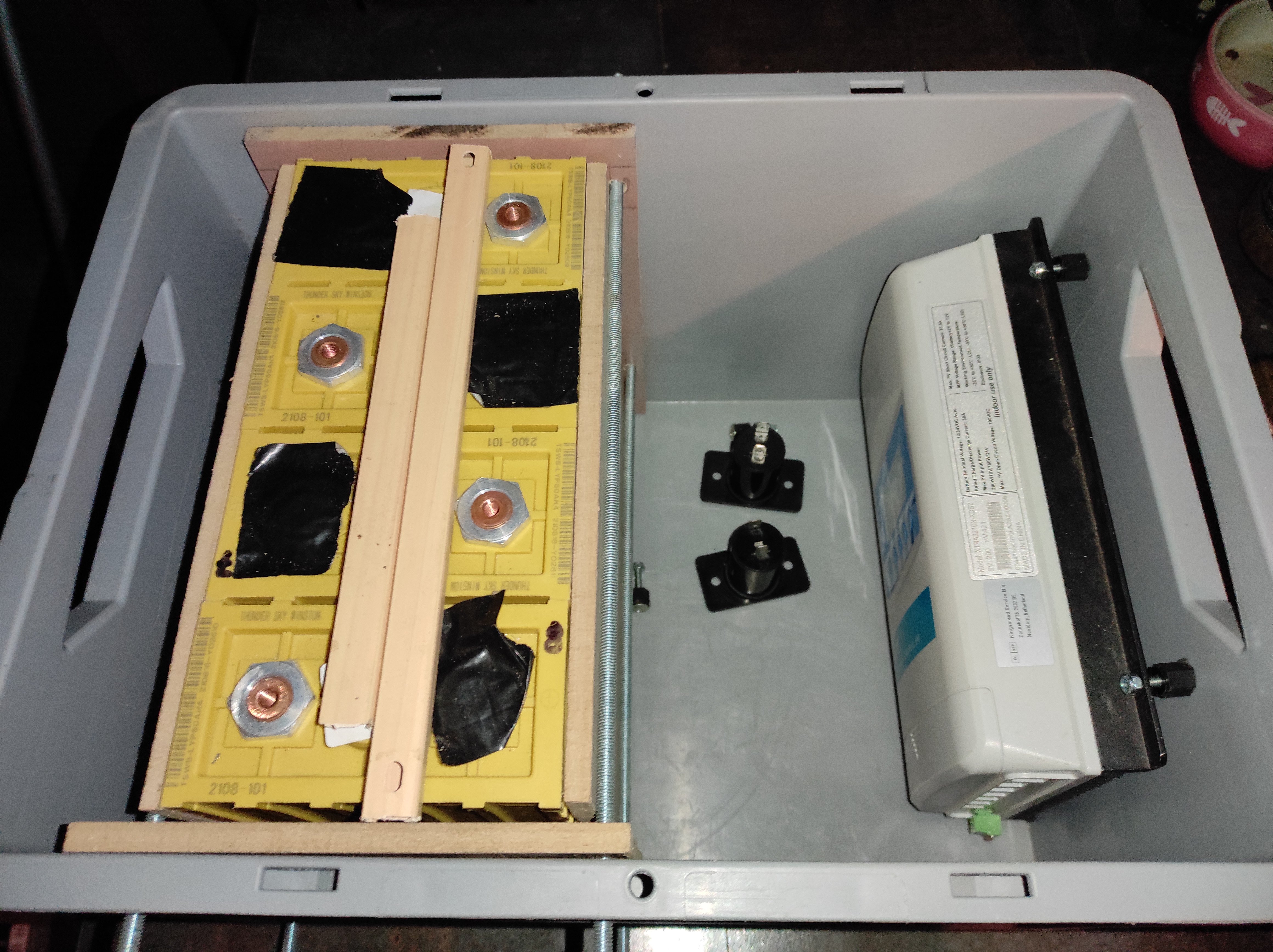

Re: Betmenova FVE nedaleko od Trenčína
z winston clankov od bokser01 vznika novy projekt na kempingovu 12V bateriu, kedze olovo doziva.
kapacita je 60Ah, z povodnych 8 clankov som vylosoval 4 s ktorymi si bms vie dat najlepsie rady (pri nabijani 9A z epeveru idu do 10mV od seba a pri vybijani sedia na 5mV), co je na stav byvalych aku packov bez bms asi slusna hodnota.
cele to dokaze zivit kompresorovu autochladnicku 4 dni bez dobijania pri 22°C (chladenie nastavene na 4°C) a este v baterii 20% energie zostava.
k tomuto boxu v eurobedni sa bude pouzivat skladaci samo domo panel 2x60Wp co som doteraz mal k olovu.
eurobedna je zvolena z dovodu stohovatelnosti, kedy pri kempovani tieto paradne normovane bedne mam naskladane na sebe, dolu bateria, riady a nakoniec potraviny (daju sa kupit v roznych prevedeniach - na bordel cierne, na cokolvek sede a priehladne na potraviny, tie su zdravotne nezavadne, vraj).
zostava niekam dorobit bms, mc4 konektory, poistky a 4x 12V autozasuvky (eventualne mozno dobijanie z auta).
monitoring je rieseny cez esp32, ktory cita epever cez rs485, bateriu cez BT (jk-bms s vyhrievanim, takze nema rs485 port) a zaroven vytvara v nepritomnosti HA web server. ak je v dosahu domacej wifi, tak vsetky udaje posiela do HA. treba to uz len odladit aby esp32 nemrzlo (vznika tu vecny problem pouzita BT a wifi zaroven), ked tak to vyriesim iba citanim epeveru cez esp32 a bms cez BT mobilu).
taktiez musim vyriesit hydro izolaciu bms, kedze ta je urcena pre interier a obavam sa aby prípadný kondenz pri zmenach teplot den/noc v exterieri nesposobil oxidaciu.
zaroven stale hladam návod na plne ovladanie epeveru cez esphome (tak ako to dokaze mt50), konkretne na zapis parametrov, kedze ziadny návod na nete nefunguje. zacinam mat obavu, ze esphome nepodporuje zapisovanie udajov.
poziarna bezpecnost je vyriesena umiestnenim v exterieri, v horlavych materialoch a prípadný problem sa bude riesit hodenim do potoka.
