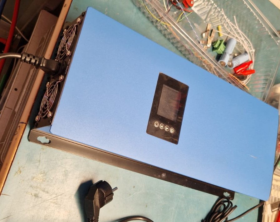

New kid on the block
posilniť výstup MUSTu s odpojeným AC-IN, aby sa dalo nabíjať auto aj nahrievať bojler.
- Příspěvky: 4726
- Reputace:316
Re: Tomova elektrárna vo Fraštáku
Takže modráskem posílit výstup mustu jde?
Už to máš vyzkoušené?
- Příspěvky: 4269
- Reputace:973
Franta to má odskúšané s Victronom a bolo tu aj video s easunom.
- Příspěvky: 4726
- Reputace:316
Jo s victronem vím že to funguje, ptal jsem se na must protože mám 3kW a někdy by se hodilo víc, zatím řešeno proudovým relé a odpínáním bojlerů.

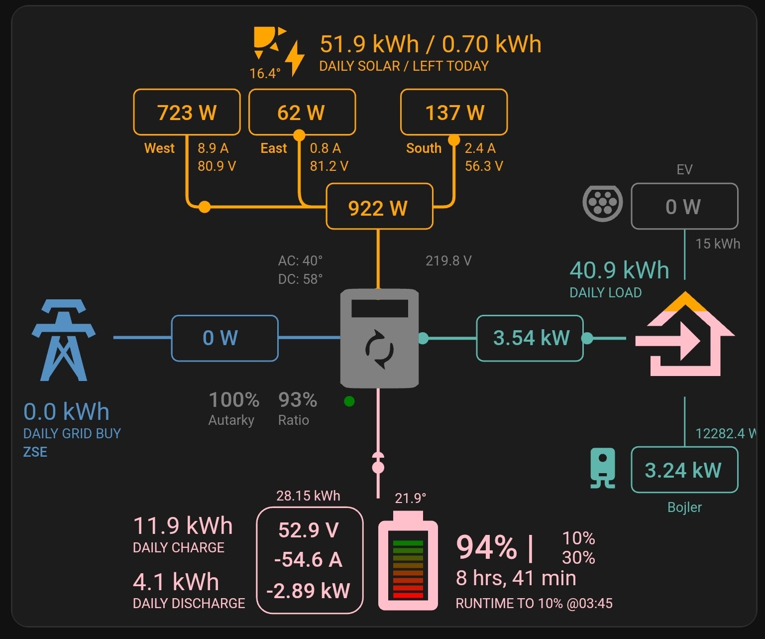

Máj, lásky čas. Napriek oblačnému a chladnému počasiu zostávalo veľa aj na streche, a všetko išlo z FVE.
DC z panelov 911 kWh, AC spotreba 808 kWh z toho TÚV 213 kWh a EV 170 kWh.

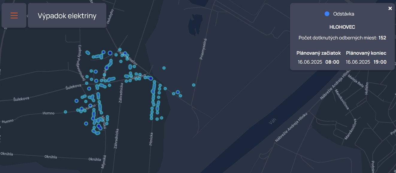

Kde najdu takhle hezkou mapku výpadků? To není asi ds ČEZu co?
- Příspěvky: 4269
- Reputace:973
To má naša distribúcia. Tiež ma prekvapili.

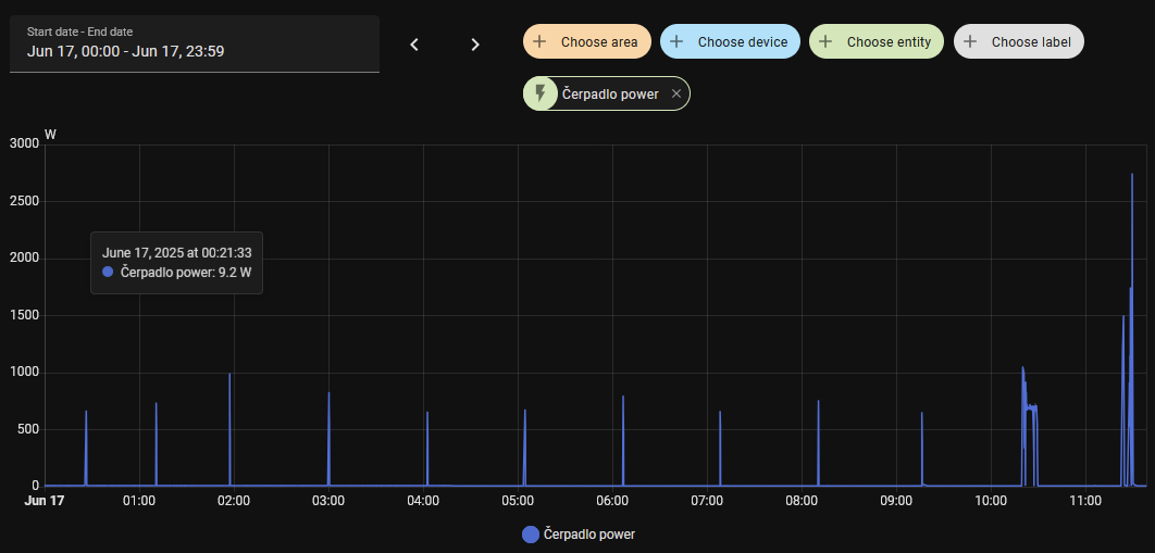

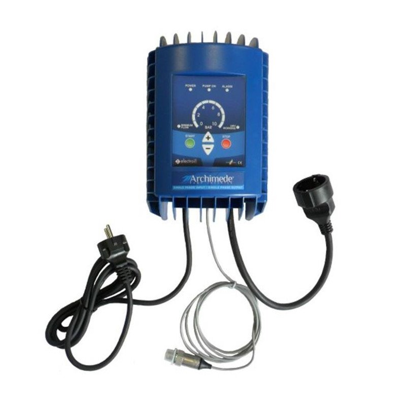

Zistil som, že tlakovú nádobu na vodárni treba po 10 rokoch dofúkať
Mám ponorné čerpadlo, frekvenčný menič Archimede a 8-litrovú tlakovú nádobu a čerpadlo sa bezdôvodne na pár sekúnd zapínalo. Tak už bude hádam pokoj
