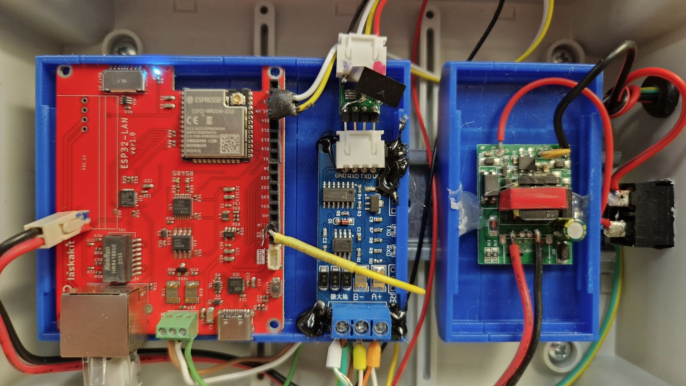

Z MUST #2 liezli pri vyšších výkonoch blbé dáta, nepomohol ani tienený kábel, až spojenie tienenia káblu s PE. Ale občas aj tak niečo vyskočilo, tak som zapojil medzi ESPlan a RS485 adaptér ADUM1201 s izolovaným DC-DC zdrojom B0505S. To pomohlo, takže to asi nahradím komplet izolovaným RS485-UART adaptérom - https://vi.aliexpress.com/item/1005006063459338.htmlTomHC píše: úte dub 22, 2025 10:17 pmDruhý MUST je aktuálne stále pripojený do HA cez WiFi čo sa mi vôbec nepáči. Preto som dnes vyskúšal použiť druhý RS485 adaptér (jeden je priamo na ESPlan doske) a cez ten pripojiť MUST #2 - úspešne. Zajtra musím nahradiť ten WiFi modul, "premigrovať" entity aby som nemusel prepisovať automatizácie a je to.
Jeden z dôvodov je to, že v rámci toho ESPlan zariadenia mám priamo nakódované automatizácie, ktoré upravia/znížia/zvýšia Absorb/float a Charge current podľa dát z CurrentShuntov - ale bez funkčného HA by to nevedelo ovládať ten druhý MUST...![]()

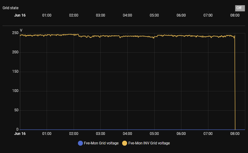

Nestáva sa to u nás často, ale poteší
Bojler sa práve dohrial, káva na stole, počítač beží

Kde najdu takhle hezkou mapku výpadků? To není asi ds ČEZu co?
- Příspěvky: 3651
- Reputace: 791
Re: Tomova elektrárna vo Fraštáku
To má naša distribúcia. Tiež ma prekvapili.

Na toto cakam, odkedy mam FVE, idealne vecer a rozsvietim cely domTomHC píše: pon čer 16, 2025 8:22 amNestáva sa to u nás často, ale potešíBojler sa práve dohrial, káva na stole, počítač beží

By som to urobil tiež, ale ja som sa o celodennom výpadku dozvedel až popoludní, kedy som mal elektrickou pokosené, bojler aj baterky plné a už som nebol doma.
