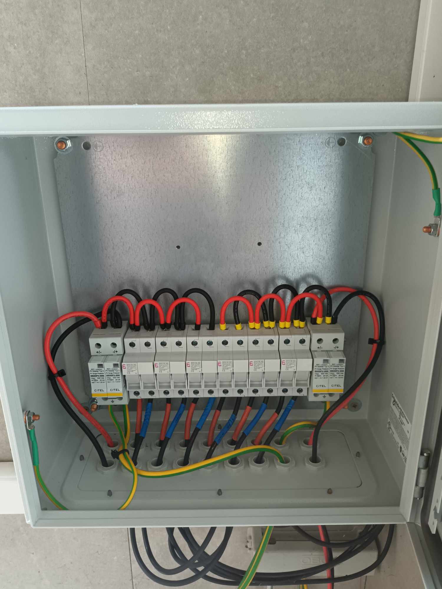

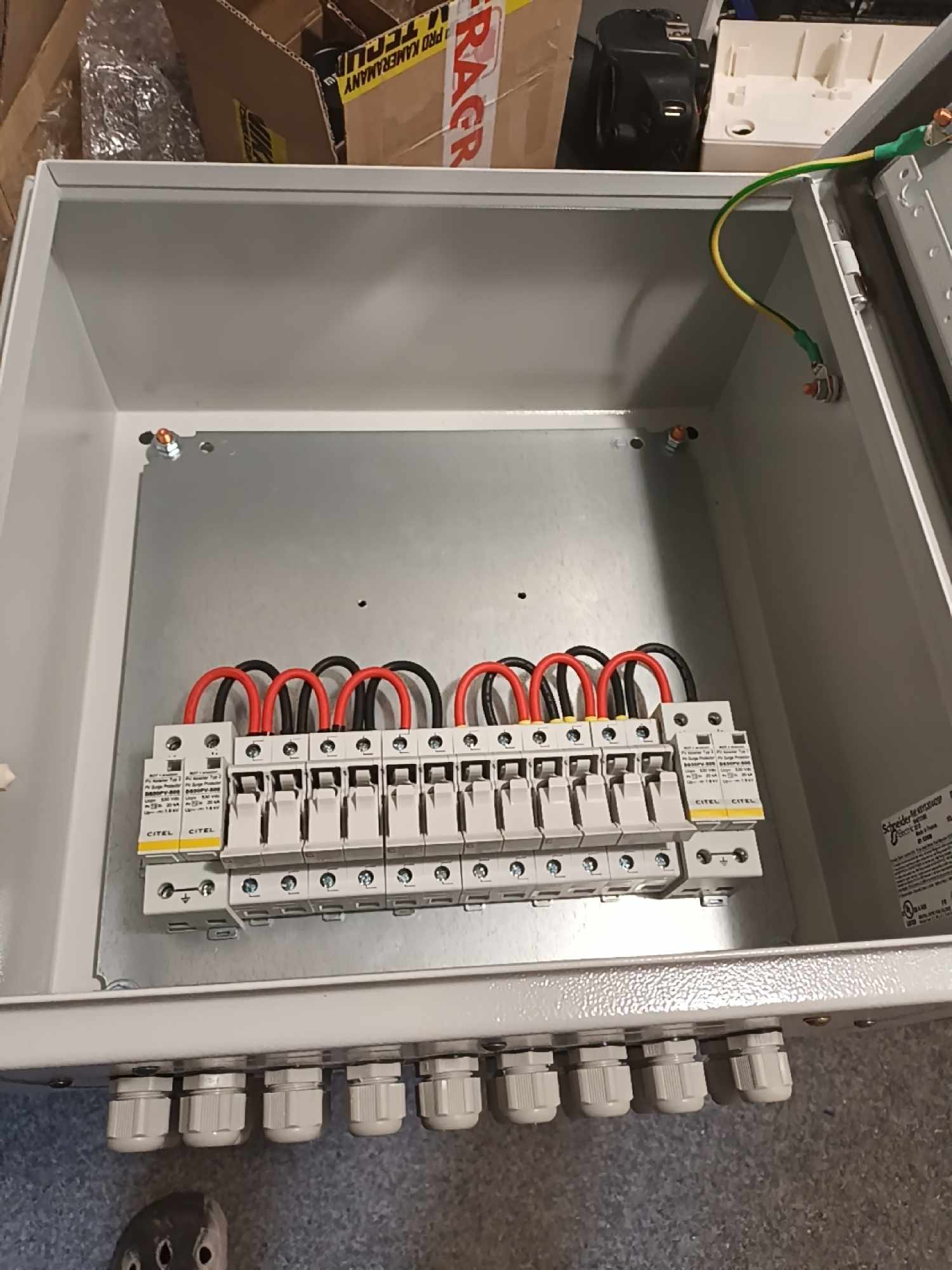

Pár dní již tvořím novou DC rozvodnici. Rozvaděč zakoupen na argos za lidových 2500kč. Pojistkové pouzdra a přepěťovky vyšly na 4400kč. Přemýšlím zda tam dát i DC jistič na výstupu všech stringů nebo stačí ty pojistkové odpínače... Co myslíte? Mám doma DC jistič 40A a 60A což by stačil bohatě na tyto účely.

Máš to moc pěkné, pokud máš regulátor blízko, tak tam ty jističe přidej. Já mám kombiboxy dost daleko od regulátorů, 5-17m, tak jsem jističe dal až těsně před regulátory. Ale mám tam obyčejné 3f, s tím, že +pól jde přes 2 kontakty v sérii. Pro mých 110V to stačí

Snažil jsem se, No mám to k měničům skrz zeď cca 2m takže přemýšlím zda ty DC jističe dát už tady do tohodle rozvaděče a nebo až na druhou stranu zdi před měniče případně ještě s jednou přepěťovkou do 130V. Není to ideál mám stringy kde jsou i kabely 27m dlouhé a vím že by to sneslo přepětovku ještě po cestě, ale snad to bude takto stačit. Navíc jsem počítal kdyby náhodou někdy mě popadlo rozšiřování s tím, že budu mít v rozvaděči prostor a nebudu ho muset zase měnit

Pro případ údržby, nebo úpravy zapojení, bych tam dal jistič, který vypne vše ze střechy. A to k měniči. Rozumíš. budeš chtít něco dělat. tak shodíš jistič panelů, pak od baterie a můžeš se v tom hrabat.

Dnes zapojeno... Jen si objednám 10mm2 kabely pro přívod k měničům honit cca 35A po té 6mm2 je hraniční...
Nemá někdo typ na DC jistič s vyrážecí cívkou? Dám je nakonec na druhou stranu do vnitřku k měničům.

Jistič s rozumnou cenou dělá třeba eti/noark vyrážecí cívky mají, ale jde o to co cívka má splňovat(napětí, kolik modulů umí vyhodit)

Jde mi o to abych měl možnost odpojit panely na dálku. Ideálně aby to tedy 2 polový DC jistič dokázalo shodit v případě nouze i pod větší zátěží.Dagus píše:Jistič s rozumnou cenou dělá třeba eti/noark vyrážecí cívky mají, ale jde o to co cívka má splňovat(napětí, kolik modulů umí vyhodit)

Jen takové upřesnění. Takže z rozv. FTV povedou vodiče k těm vyp jističům. Takže další přepěťovky..

Musí být? je to jen skrz 15cm zeď cca metrový úsek k měniči?

No jo, ale sbíhá se tam DC z panelů na jističi a hned vedle vyrážecí cívka - velká pravděpodobnost přepětí a vlastně vstup do rozvaděče, takže by se tam mohlo něco zavléct.
