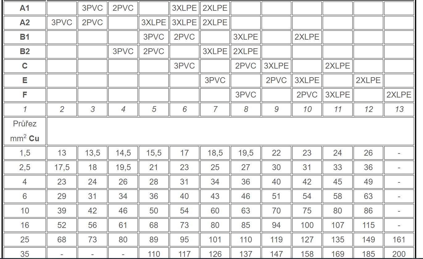

Dnes zapojeno... Jen si objednám 10mm2 kabely pro přívod k měničům honit cca 35A po té 6mm2 je hraniční...
Nemá někdo typ na DC jistič s vyrážecí cívkou? Dám je nakonec na druhou stranu do vnitřku k měničům.
ACDC
- Příspěvky: 648
- Reputace: 12
- Lokalita: Litomyšlsko
- Výkon panelů [Wp]: 5,600
Re: Můj ostrůvek Pardubicko
Nemusí být hraniční

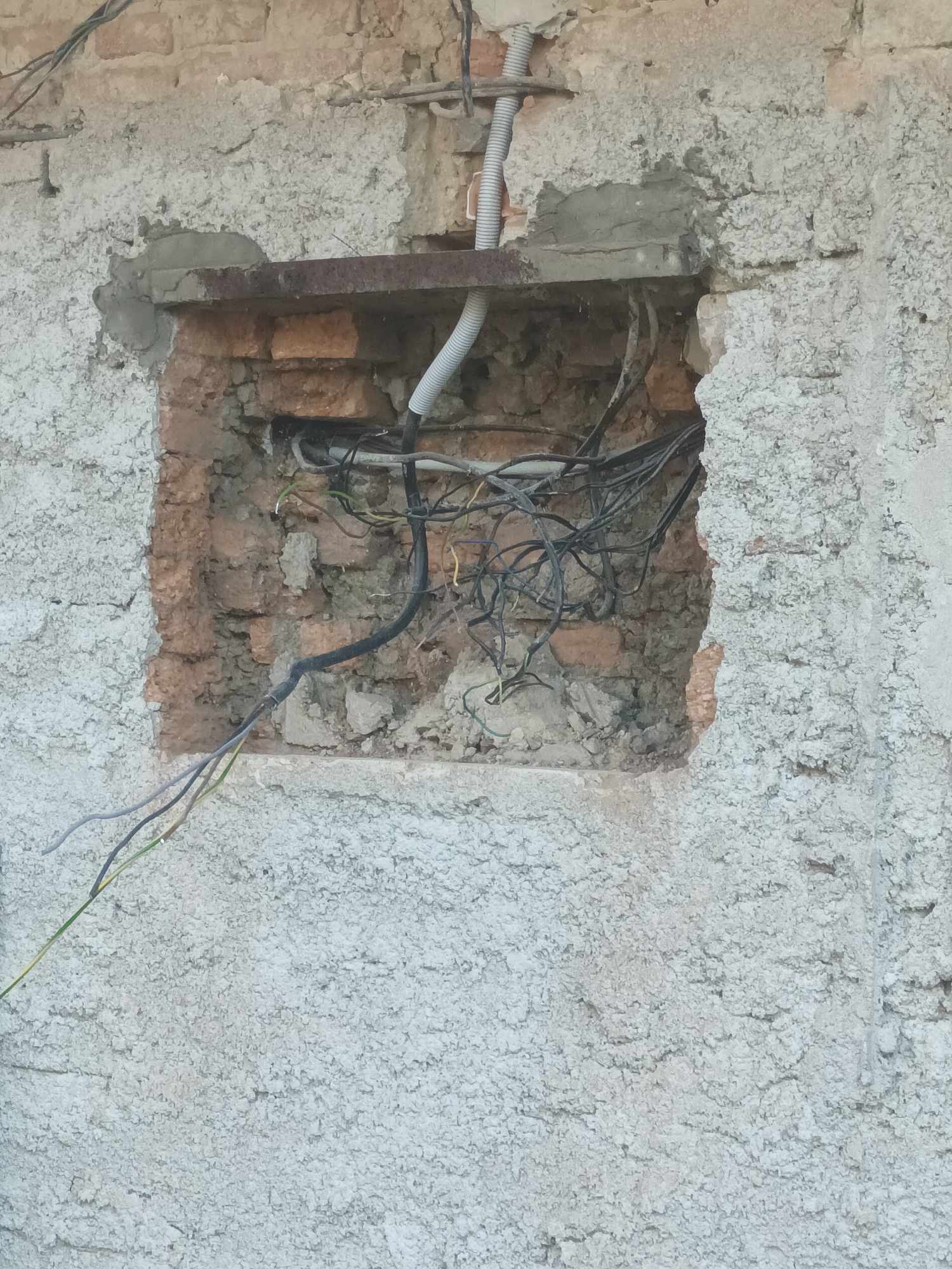

Dnes tu byl elektrikář udělat další část prací... Stará dřevěná bedna s elektroměrem a pojistkami se vybourala.
Další část bude zrušení starého rozvaděče v domě a přesunutí do tohoto nového rozvaděče. V plánu je shelly 3f, přepínač sítí a chrániče a další bižutérie.
Ve finále to zatím vypadá že práce budou zakončeny po úpravách revizí jak DS části tak FVE části. Tak jsem zvědav jak se podaří.

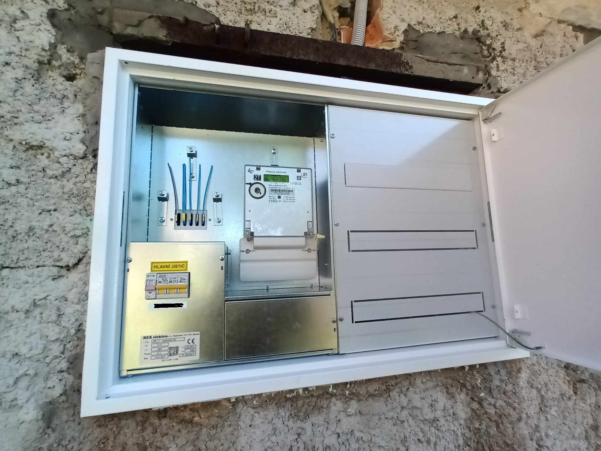

PavelR
- Příspěvky: 3550
- Reputace: 265
tyto kombi rozvaděče mám rád. stojí pár korun, jen škoža že si tam člověk musí zabírat místo na dince můstkama, s tím je třeba počítat.
Dělal jsem na tomto ER i úpravu pro připojení výrobny. hlavní jistič 3 modul vypínač HDO jistič a sazbové relé plus PEN můstek se vedle sebe vleze. Je to na milimetr ale vleze.
Je to ve správné výšce?
ACDC
- Příspěvky: 648
- Reputace: 12
Rozvaděč pro dům umístit venku je blbost, alespoň za standartní situace.
