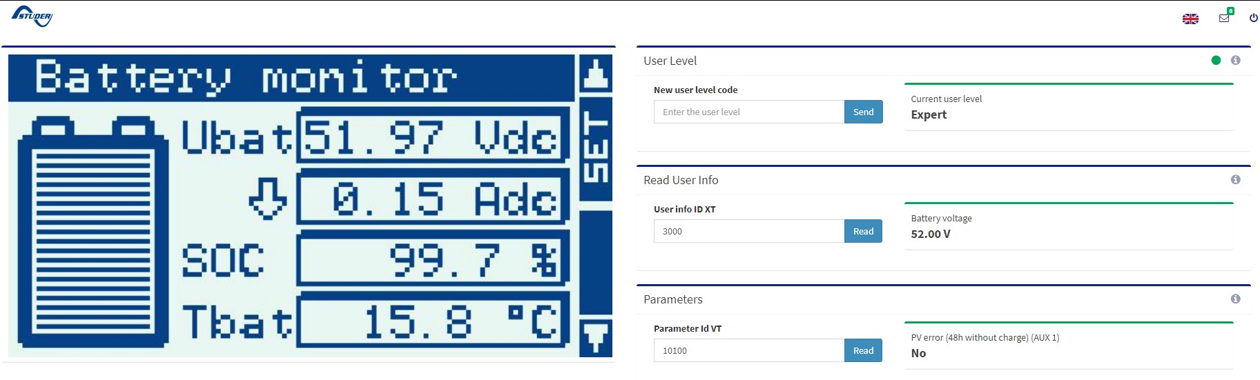

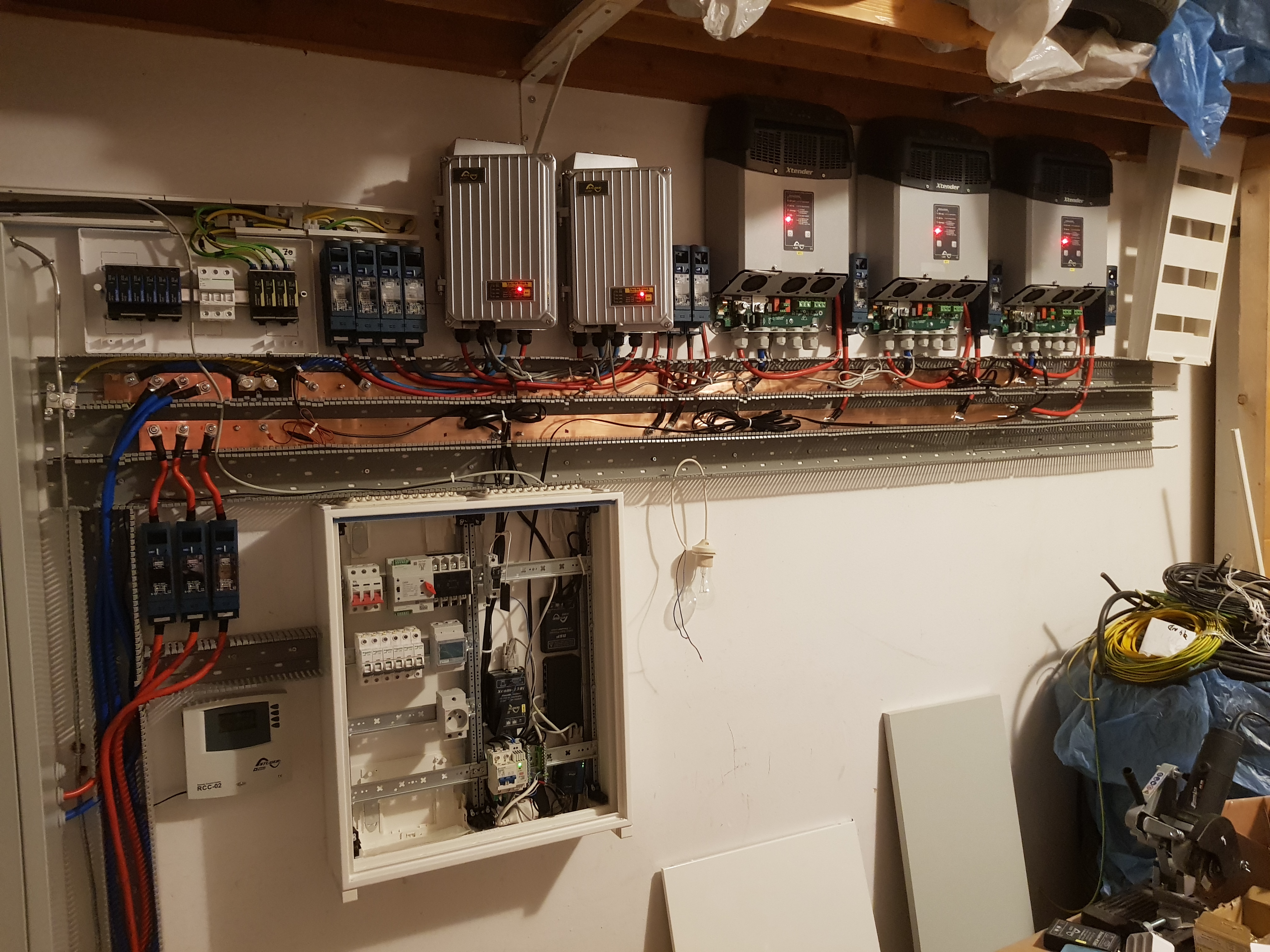

První studeří krůčky - zkušenost a zádrhele
Studeří sestavu jsem zapojil zatím provizorně bez AC, ale první dojmy jsou velmi dobré, základní oživování bylo nečekaně rychlé, v zásadě plug and play, zatím jsem nenarazil při prvním startování sestavy 3xXTM + 2xVT + XCOM-LAN + XCOM-232 + BSP + RCC02 (včetně updatu software a připojení se na portál) na něco, co by na první pohled vyloženě nefungovalo.

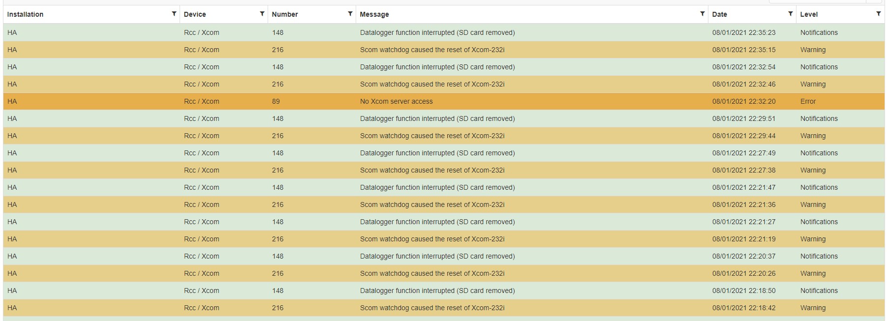

Nějaké zádrhele by tu nicméně byly, budu rád za případné komentáře hlavně k obrázku se zprávami:
- portál občas háže timeouts - to je normální?
- když jsem z obou XCOMů vyndal po konfiguraci SD kartu, jak zruším tu přiblblou message o konci logování?
- proč mi to hlásí watchdog, že by proto, že XCOM-232 není vůbec zapojená?

Re: Kozel solárníkem
ano, portal studeru nie je z najlepsich. ignorovat.
ja tam mam SD kartu vrazenu non-stop, hlavne preto ze sa na nu priebezne loguje. Upload dennych dat na studer.com prebieha po polnoci, ale z SD karty. Ak tam nie je, data neuploadne.
skor by som typol, ze mu v xcom232i chyba tiez sd karta. ja mam sd kartu pichnutu aj v xcom232i, aj v rcc02/03. ak pripojim xcom485 (mam ho), necham sd kartu aj v nom
Díky, aha, tak dám SD kartu kromě RCC i do Xcom232 i XcomLan ...mgx píše:ja tam mam SD kartu vrazenu non-stop, hlavne preto ze sa na nu priebezne loguje. Upload dennych dat na studer.com prebieha po polnoci, ale z SD karty. Ak tam nie je, data neuploadne.
To pak tedy logují všechna tři tato zařízení??

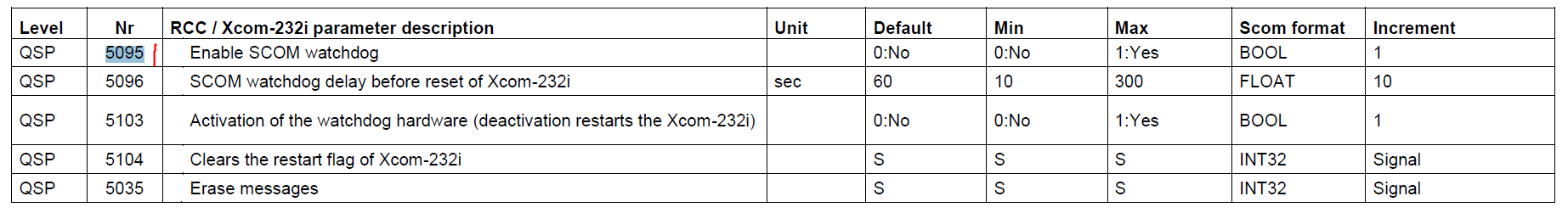

Logovanie na SD sa da v RCC vypnut, ale s dosledkami (portal). XCom nepotrebuje SD kartu - watchdog (Scom watchdog caused the reset of Xcom-232i) suvisi s tym ze XCom232 nema pravidelnu komunikaciu cez RS232, ja mam vycitanie parametrov cez RS232, takze watchdog reset sa objavi len ak odpojim vycitavanie. Malo by sa to dat vypnut z RCC ak mas Installer heslo alebo nastavenim parametru 5095 cez XCom.

Ja mam 5095 na = NO. Ale nikdy som to nemenil, takze to bolo asi tovarne nastavene.

Tak ten watchdog jsem dohledal tady na fóru, pardon.
https://forum.mypower.cz/viewtopic.php? ... 91#p133526 a dál

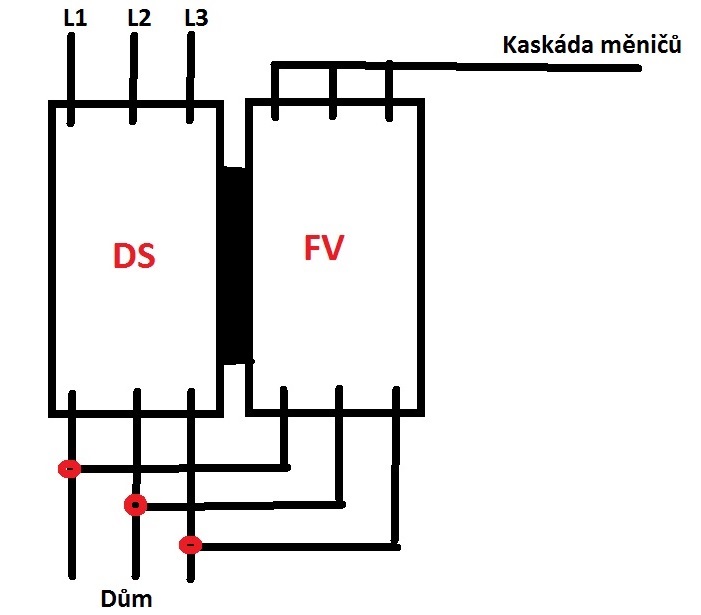

Studery a AC rozvod
Po všech meditacích dám nakonec na dobré rady beethovena (https://forum.mypower.cz/viewtopic.php? ... ze#p139898), marka a dalších.
Nechám 3xXTM Studery po fázích (případně ještě dokoupím jednoho na posílení nejproblematičtější fáze) a zapojení udělám ve stylu chytré horákyně, aby byly zachovány obě možnosti, tedy "galvanické oddělení" i "normální studerácký provoz".
Stykač pro "galvanické oddělení" je díky inspiraci tady na fóru (tuším milhaus?) současně i k možnosti odpojení AC IN (pokud nečekám přetížení a nechci, aby se baterky dobíjely ze sítě).
Za skouknutí návrhu a případné komentáře budu vděčný.
Díky

A budeš dělat ACin 1f nebo 3f? Jestli jsem to dobře pochopil, mělo by jít udělat kombinace fig.14 a fig.15 - tedy ACin 1f, ACout 3f (2xL1,L2,L3). Pochopil jsem tu možnost to kombinovat správně?
Meditoval jsem v tom vlákně odkazovaném výše, ale nakonec 3f - 3f.
U ACin 1f a ACout 3f by vlastně nešel udělat hybridní režim na 3f. Přepínání snad jo.

Re: Studery a AC rozvod
Pôvodne pred 8 rokmi som tiež uvažoval o 3f systeme ale nakoniec som urobil jedno fazovy a som rad ze som to tak urobil. Ono pokial nevyuzivas 3f motory tak je uplne zbytocne mat 3f system a lepsie je mat silnu 1 fazu. Inak i a privod do rozvadzaca potrebujes mat vacsi prierez a zbytok ostava pôvodne rozistene ako na 3f system a nic nemenis. Vsetko riesi rucny prepinac bypas kdyby neco tam to prepojis z fve 3f na jednu ked ides z fve a ked zo siete tak zas na 3f.
1f system mam aj ja, ale s tym ze teplovzdusna rura je pripojena na DS na druhej faze. Dovod je ten, ze pri subehu a bypasse (vybite baterie) by to hlavny istic z DS nerozchodil. Uz som uvazoval nad 2f riesenim, kde na druhej faze by boli obcasne "zrutske" spotrebice, takze menic pre druhu fazu by bol vacsinu casu v search mode, pricom pripadny bypas by fungoval tak ako doteraz.
Nic nevypadne když to přepínáš přez dva 3f stykače ,leda bys měl na jedné fázi z DS navěšeno víc než zvládá hlavní jistič.
Pokud by tedy AC OUT měničů bylo spojeno, na všechny jejich AC IN se musí přivést jedna fáze, že?
Jo,proto to máš udělat 3f a pak se poprat s tím AC in ano/ne
