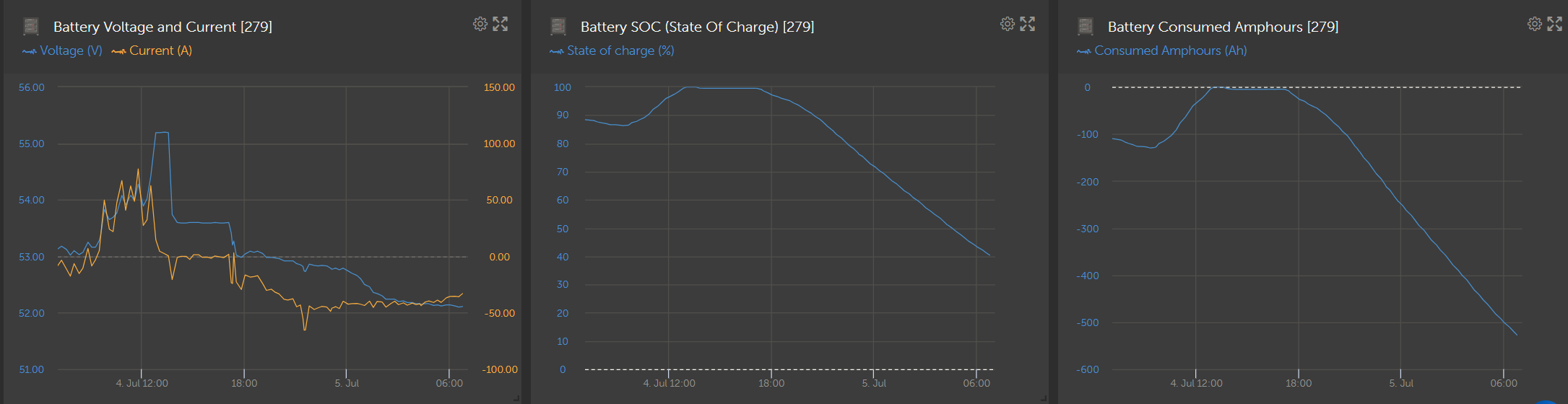

V "pokročilém dashboardu" VRM jsem si vedle sebe přidal a zobrazil grafy napětí a SOC baterie.
Dole data z dnešního dne.
Ten prudší nárůst z rána způsobil pokles SOC pod 15% a tím se na kratší dobu zapnul v rámci funkce AC IGNORE "generátor".
Dále už je to solární zisk a nabíjení, standardní provoz ...
Co je zajímavé, tak tím, že mám s tím opatrným nastavením SOC=0% na BMS dolní napětí dost vysoko,
v důsledku pak cca 51V = cca 5% SOC. Což samozřejmě neodpovídá ...
Máte nastaveno jinak, anebo řídíte sepnutí sítě dle stavu nabití baterie "dole" spíše dle napětí...?

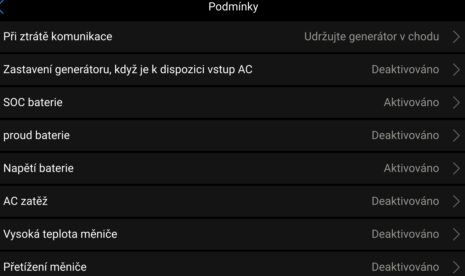

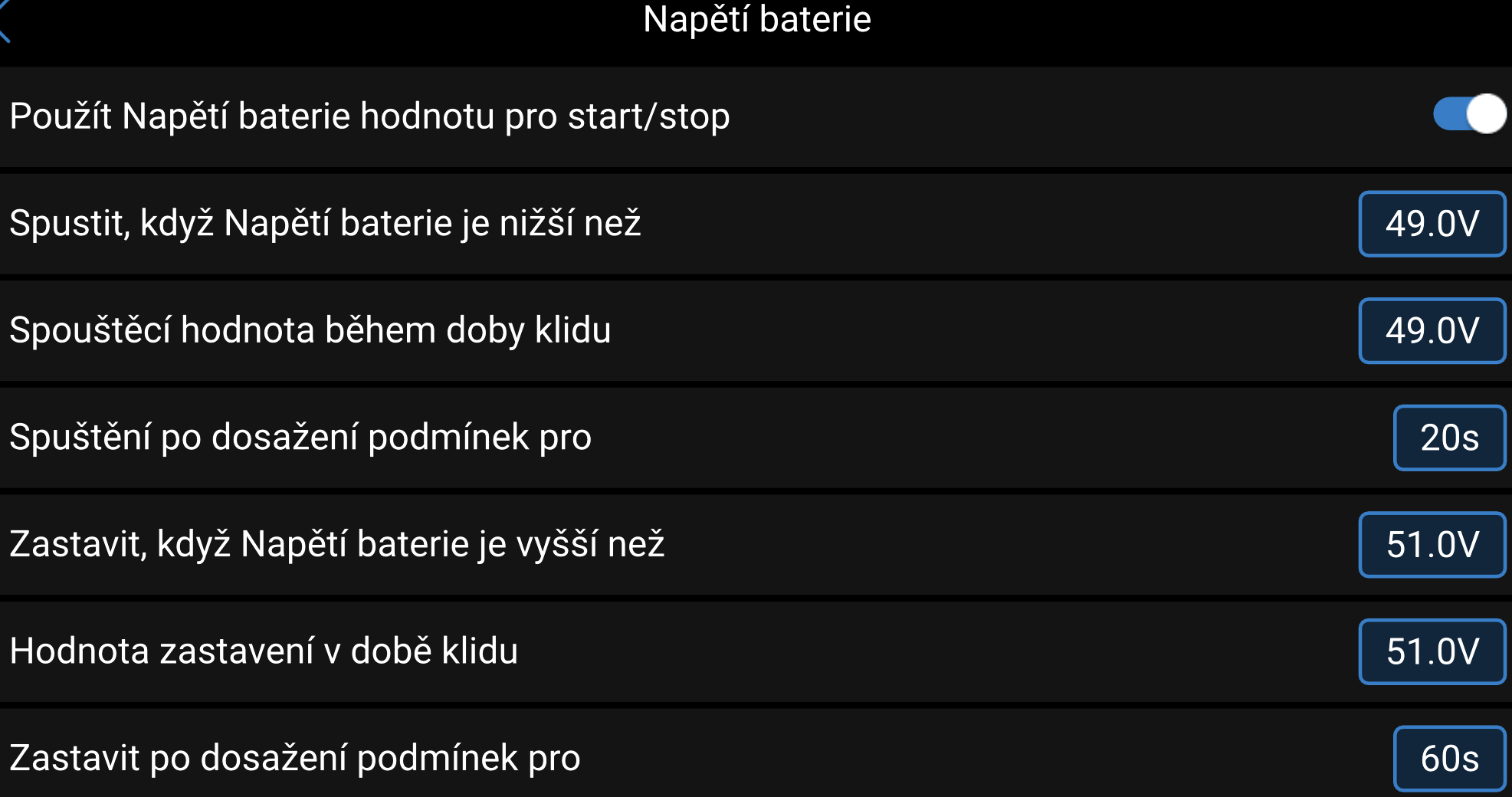

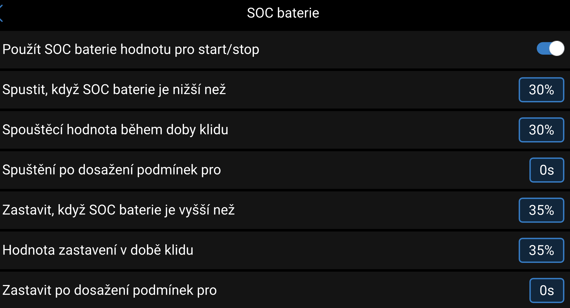

Re: Nová FVE na platformě VICTRON 3F 3x3000VA
Připnutí sítě mám nastaveno při poklesu SoC pod 30%, nebo poklesu napětí pod 49V, přes funkci Generator start and stop. Do zimy snad dokončím připojení nezávislé nabíječky.

pibi: ale takto nemůže přece podmínka podle napětí zafungovat...
Pokud SOC připíná síť od 30% do 35%, na 49V se snad baterka nemůže dostat ani teoreticky...
Pokud chci min 30% v baterii držet jako zálohu, pak OK, ale pokud chci cyklovat v rozumném rozsahu co nejvíce, je to dost vysoko..
Takže jaký smysl má používat obě podmínky zároveň??

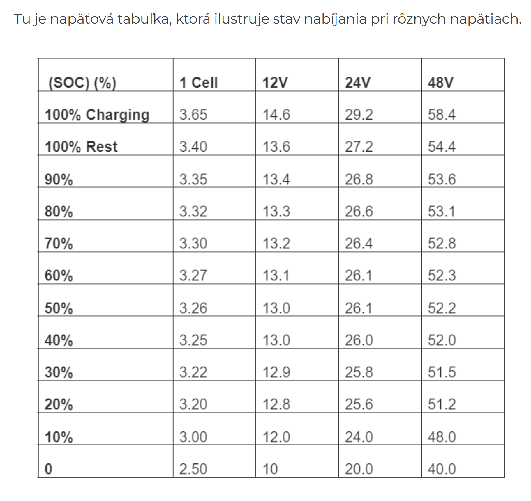

SoC je exaktná veličina len pri pravidelnej kalibrácii, a napätie batérie pripojenej do FVE už vôbec o ničom nevypovedá (obzvlášť pri nízkej kapacite a/alebo vyššom vnútornom odpore článkov). Ak máš povedzme reálne SoC 60% (tabuľkovo 3.27V) a nabíjaš ju výkonom 4 kW, tak ti vyskočí napätie kľudne na 3.37V (92% podľa tabuľky), a naopak, pri odbere 4 kW spadne na 3.15V čo je povedzme 18%. Preto treba zohľadňovať aj tieto podmienky.
Odporúčam použiť originál Vctron Smartshunt alebo diyBMS-CurrentShunt a pravidelnú kalibráciu (určité napätie a určitý prúd za určitý čas), ak to chceš mať ozaj poctivo a zodpovedne. Potom je druhá podmienka (napätie a odoberaný výkon alebo najnižšie napätie článku a odoberaný výkon) iba príjemné doplnenie.

Pouze při nezatížené baterce, při větší zátěži bude napětí nižší. Když bude baterka stárnout a bude mít vyšší vnitřní odpor, tak bude napětí při zatížení dále klesat. Pár výpadků systému při podpětí a přijdeš na to sám.Radar píše: úte črc 08, 2025 8:45 amKdyž totiž dám start gen při např 15% SOC, tak při poměrně konzervativním nastavení dolních hodnot v BMS to znamená cca 51,5V
Používám start generátoru při 30% SoC, nechávám nějaký prostor pro výpadek DS, pokles kapacity článků a podobně.

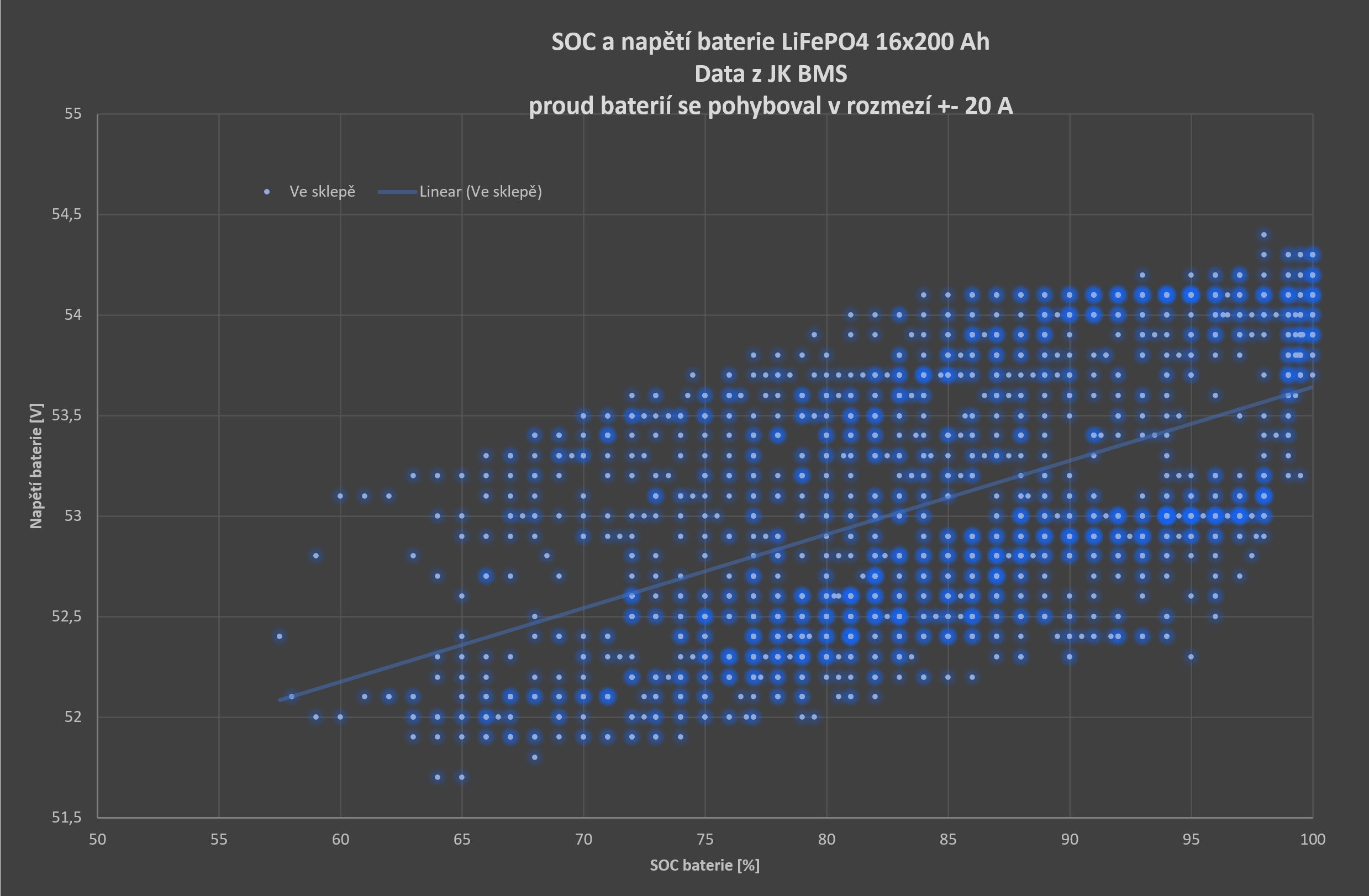

Z napětí se SOC určit nedá. Snad když by to bylo za nulového proudu, ale i relativně malé proudy provedou něco takového: viewtopic.php?t=732&start=940#p198664

Vie niekto vysvetliť ten rozptyl napätia pri tak malých prúdoch, keď udávaný vnútorný odpor LiFePO4 je rádove v mΩ? Všimol som si to aj pri mojej 280Ah batérii.

No a SOC baterie pokud je takový graf jde počítat, vím že je -20A z baterie, to znamená např 0,74V plusovou kompenzaci určovacího SOC napětí , vím že napětí je např. 50V při -20 A přidám na 50,74V k určení SOC je někde podle tabulky u 15%. Při nabíjení +20A zase obráceně.
https://www.renogy.com/blog/lifepo4-voltage-chart
Předpoklad je takový že mám spotřebu jak je psáno, mezi +-20A, tz že znám proud 20A+- a to co je mezi tím je určitý poměr. Je tomu tak? Pokud ano, proč by bylo těžké odvodit SOC? viewtopic.php?t=732&start=940#p198664
