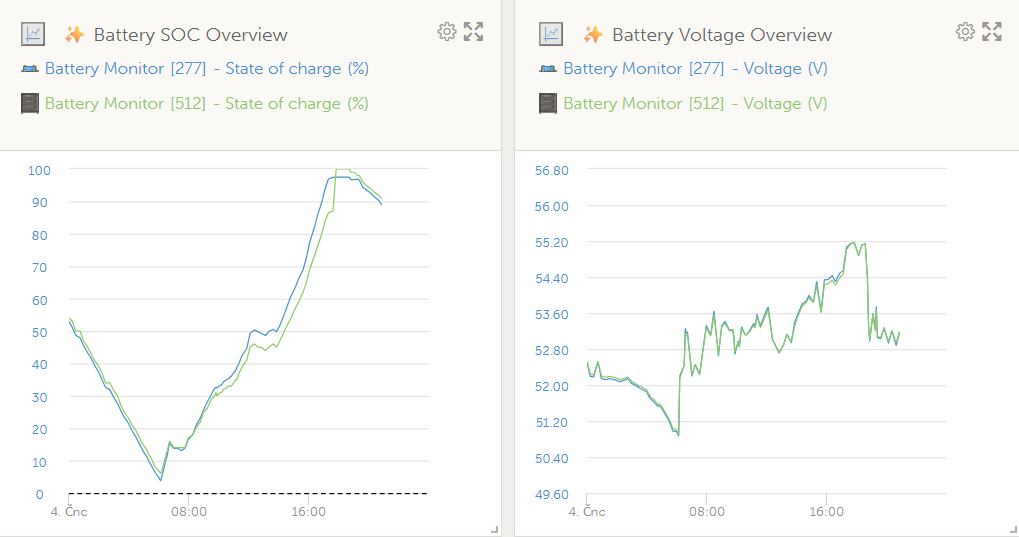

V "pokročilém dashboardu" VRM jsem si vedle sebe přidal a zobrazil grafy napětí a SOC baterie.
Dole data z dnešního dne.
Ten prudší nárůst z rána způsobil pokles SOC pod 15% a tím se na kratší dobu zapnul v rámci funkce AC IGNORE "generátor".
Dále už je to solární zisk a nabíjení, standardní provoz ...
Co je zajímavé, tak tím, že mám s tím opatrným nastavením SOC=0% na BMS dolní napětí dost vysoko,
v důsledku pak cca 51V = cca 5% SOC. Což samozřejmě neodpovídá ...
Máte nastaveno jinak, anebo řídíte sepnutí sítě dle stavu nabití baterie "dole" spíše dle napětí...?

- pibi
- Příspěvky: 1814
- Reputace:432
- Výkon panelů [Wp]: 16000
- Kapacita baterie [kWh]: 44
Re: Nová FVE na platformě VICTRON 3F 3x3000VA
Připnutí sítě mám nastaveno při poklesu SoC pod 30%, nebo poklesu napětí pod 49V, přes funkci Generator start and stop. Do zimy snad dokončím připojení nezávislé nabíječky.
- Radar
- Příspěvky: 1118
- Reputace:58
pibi: ale takto nemůže přece podmínka podle napětí zafungovat...
Pokud SOC připíná síť od 30% do 35%, na 49V se snad baterka nemůže dostat ani teoreticky...
Pokud chci min 30% v baterii držet jako zálohu, pak OK, ale pokud chci cyklovat v rozumném rozsahu co nejvíce, je to dost vysoko..
Takže jaký smysl má používat obě podmínky zároveň??
Ja mám podmienky dve, ale druhá je iná - SoC pod 30%, alebo pokles napätia ľubovoľného články pod 2.9V. Takže v prípade že niektorý článok by mal nižšiu kapacitu a skôr sa vybil, prepne mi to na sieť skôr, ako mi BMS odpojí jednu z bateriek. A ešte sa to dá vylepšiť kontrolou výkonu z batérie, či iba nie je veľmi veľký odber a preto ten pokles... Ale 2.9V je už fakt dosť málo.
Pokud dlouhodobě, např. v zimě nenabiješ baterku na 100% a tím pádem se neprovede reset SoC na 100%, tak se údaj SoC rozchází se skutečností. Může to dojít do stavu, že systém si myslí, že je SoC dost vysoké, přitom je baterka prázdná. Proto mám nastaveno i napětí. Pro připojení sítě (start generátoru) stačí 1 z podmínek, nemusí být splněny obě zároveň.Radar píše: ned črc 06, 2025 6:29 ampibi: ale takto nemůže přece podmínka podle napětí zafungovat...
Já spíš přemýšlím, jestli má smysl jet vůbec podle SOC či obou hodnot zároveň a ne právě pouze podle napětí, které je exaktní veličinou....
Když totiž dám start gen při např 15% SOC, tak při poměrně konzervativním nastavení dolních hodnot v BMS to znamená cca 51,5V pro start, což je poměrně "brzy", v letním období navíc zbytečně (např nad ránem)
Protože nemáš baterku velké kapacity, toto konzervativní nastavení asi lepší změnit, nebo ne ?Radar píše: úte črc 08, 2025 8:45 amJá spíš přemýšlím, jestli má smysl jet vůbec podle SOC či obou hodnot zároveň a ne právě pouze podle napětí, které je exaktní veličinou....
Takhle Akku sice víc šetříš, ale snižuješ uměle její kapacitu.
To Ti vydrží pouze 4-5 měsíců v roce, pak si budeš muset sáhnout hloběji do kapacity AKU, nejméně v ty dny, kdy ,,vaříš pivko"
Proč nevyužívat kapacitu baterie více, obvzlášť po té, když bylo logickými argumenty prokázáno, že počet cyklů nelze ani nikdy pořádně využít.
A pokud je dolní hranice SOC výš, musí být spuštění nabíjení ze sítě níž, aby se přiblížilo realitě, nebo se pletu ?
Kolik potřebuješ kWh v ten den ,,D" kdy je spotřeba největší ?
SoC je exaktná veličina len pri pravidelnej kalibrácii, a napätie batérie pripojenej do FVE už vôbec o ničom nevypovedá (obzvlášť pri nízkej kapacite a/alebo vyššom vnútornom odpore článkov). Ak máš povedzme reálne SoC 60% (tabuľkovo 3.27V) a nabíjaš ju výkonom 4 kW, tak ti vyskočí napätie kľudne na 3.37V (92% podľa tabuľky), a naopak, pri odbere 4 kW spadne na 3.15V čo je povedzme 18%. Preto treba zohľadňovať aj tieto podmienky.
Odporúčam použiť originál Vctron Smartshunt alebo diyBMS-CurrentShunt a pravidelnú kalibráciu (určité napätie a určitý prúd za určitý čas), ak to chceš mať ozaj poctivo a zodpovedne. Potom je druhá podmienka (napätie a odoberaný výkon alebo najnižšie napätie článku a odoberaný výkon) iba príjemné doplnenie.
Pouze při nezatížené baterce, při větší zátěži bude napětí nižší. Když bude baterka stárnout a bude mít vyšší vnitřní odpor, tak bude napětí při zatížení dále klesat. Pár výpadků systému při podpětí a přijdeš na to sám.Radar píše: úte črc 08, 2025 8:45 amKdyž totiž dám start gen při např 15% SOC, tak při poměrně konzervativním nastavení dolních hodnot v BMS to znamená cca 51,5V
Používám start generátoru při 30% SoC, nechávám nějaký prostor pro výpadek DS, pokles kapacity článků a podobně.
Z napětí se SOC určit nedá. Snad když by to bylo za nulového proudu, ale i relativně malé proudy provedou něco takového: viewtopic.php?t=732&start=940#p198664
