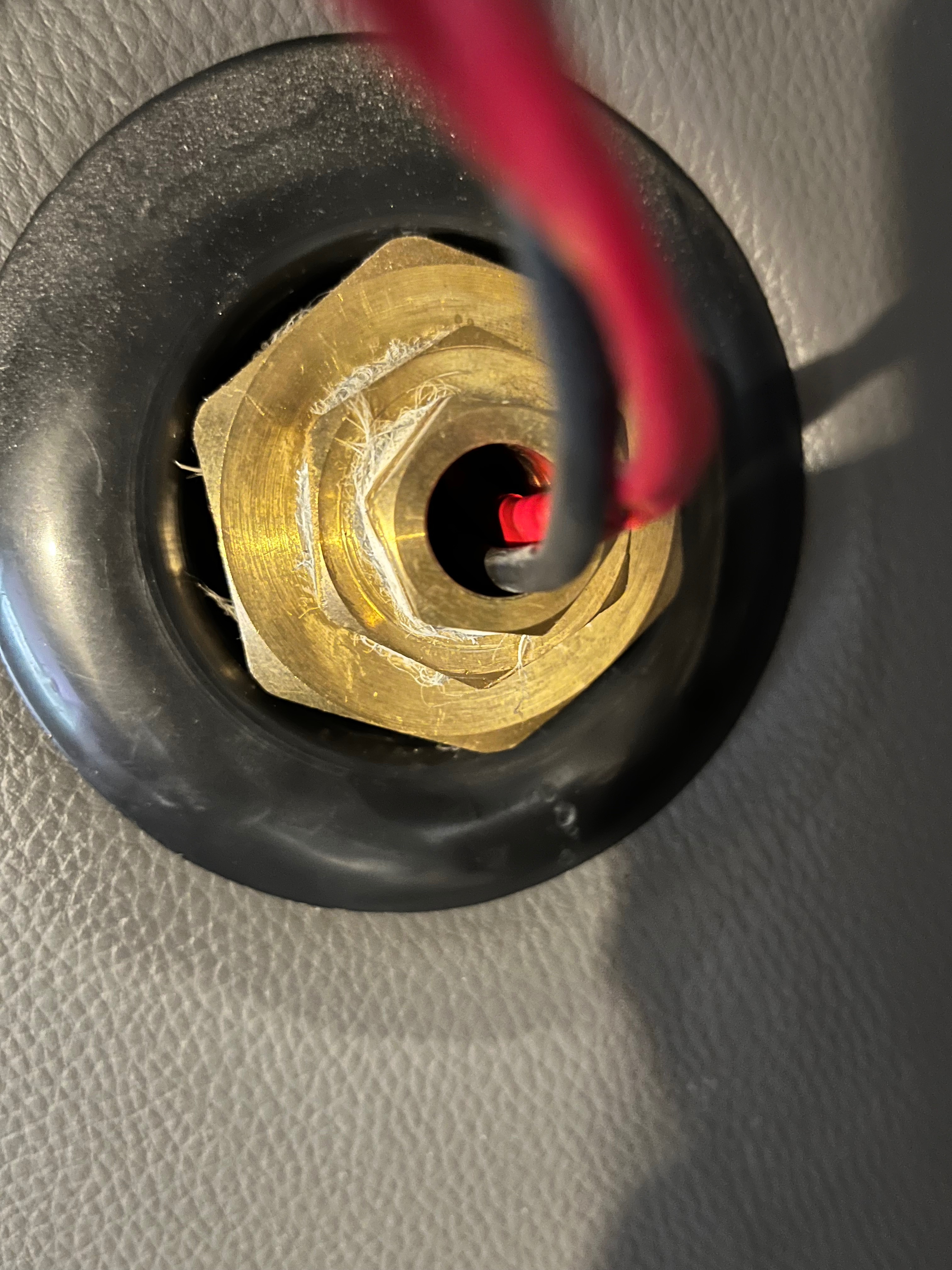

Do nádrže jsem dával jímky:
https://www.topenilevne.cz/regulus-jimk ... 7oQAvD_BwE
Na potrubí čidlo přiložím souběžně s trubkou, překryju kusem mirelonové izolace a stáhnu drátem, nebo stahovací páskou.

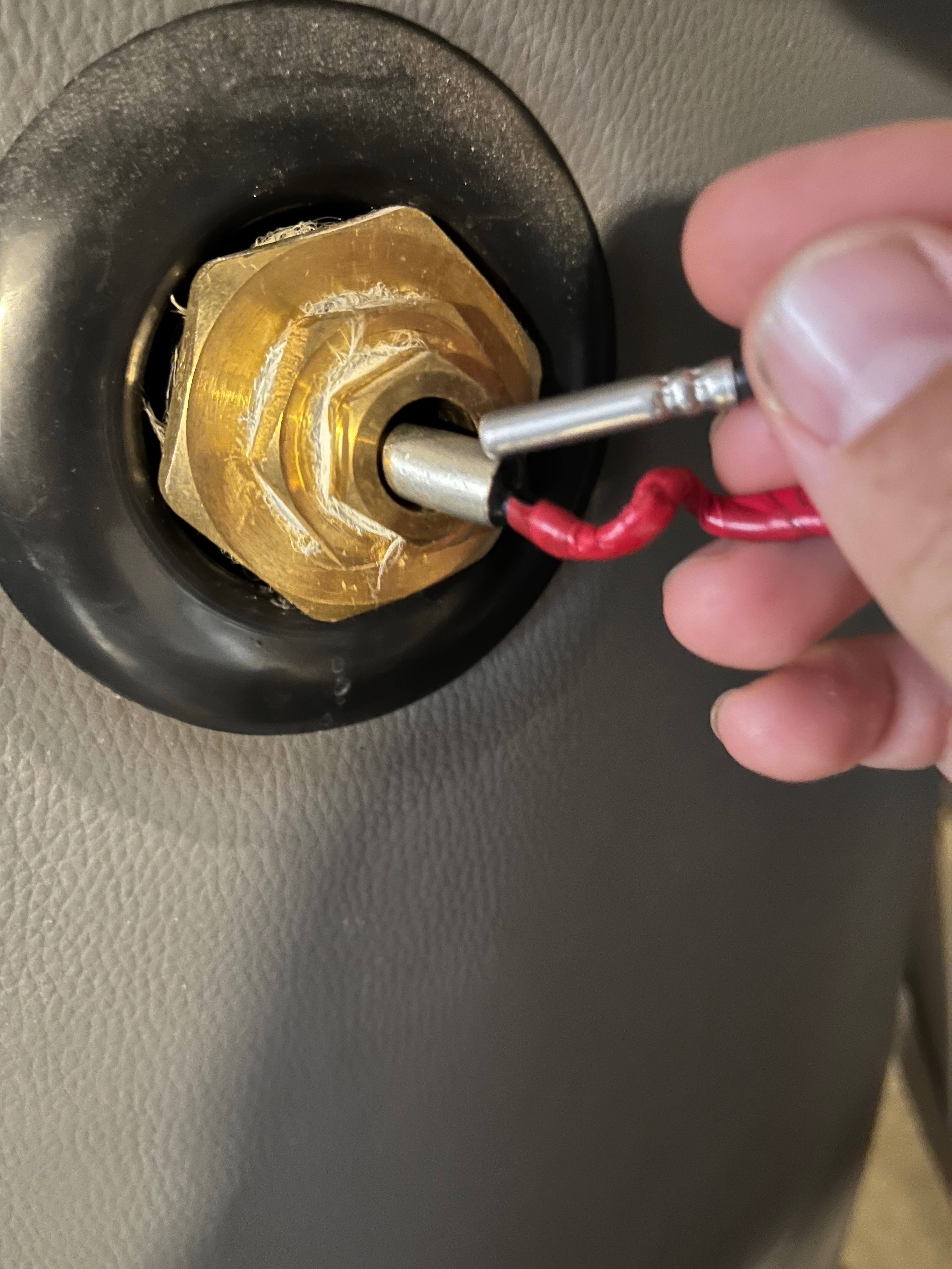

Ja som namiesto tych pre jedno cidlo pouzil jimku pre tri cidla.A teda zmesti sa tam aj cidlo od victronu co som mal k menicom, tam som ale odbrusil ten koniec to ocko na konci toho cidla..Ak je jimka pre jedno cidlo tak tam by sa to uz nezmestilo lebo tie cidla od victronu su hrubsie..

Jedno cidlo pouzivam na meranie teploty k vytazovaniu ktore ide priamo do cerba aby sa dalo pouzivat v nodered...
Druhe cidlo je cidlo termostatu ktore spina cerpadlo kurenia..
Dalej havarijny termostat ma taktiez svoje cidlo..
A v neposlednom rade, chapem ze uz su cidla s malymi priemermy ale tie termostaty s kapilarovymi cidlami maju vacsi priemer ktory do obycajnej jimky nepichnes.

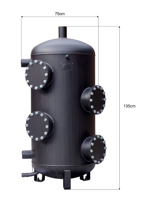

Nějaký tip, kde berete akumulační nádrže? Mám problém s místem, tak mi nejde nic sehnat. Vstupní cesta zahrnuje dvoje dveře 80ky a ve sklepě (technické místnosti) je strop 180 cm, takže ani nic vysokého nejde. To výběr extrémně limituje. Našel jsem minimum nádrží, co se vlezou. Chtěl bych ideálně s možností suchého topného tělesa. Jen to jsou dražice a tam to znamená jen NAD v1 250 (co má mít přírubu, ale dle některých popisů tato velikost přírubu možná ani nemá), což je zbytečně hubené a vše větší od nich je zároveň příliš vysoké. Nejvhodnější rozměr je od akumulacni-nadrz jejich LSX 750, i za dobrou cenu, ale psal jsem jim, jestli by uměli na nádrž dodělat příruby a prý ne. Z dalších možností je pak použití bojleru od dražic OKF NTR/S 300, což je na té dolní hraně velikosti, a zas to nemá ani žádné vstupy/výstupy. No a poslední s přírubou je regulus PS2F 300 N, která je taky jen 300ka a za dvakrát tolik jak ta LSX. Než budu muset plán změnit na mokré těleso, nějaký tip, kde by se dalo něco rozumného sehnat?

Ja som bral z https://akumulacne-nadrze.eu/
Tou výškou aj šírkou si strašne obmedzený, porozmýšľaj, či nie je schodná cesta vybúrať podlahu v pivnici 1x1m, vybetónovať vaňu a zapustiť do betónu úzku LSX 900, 750 x 2125mm
Akumulačná nádoba je na celý život, a absolútne platí, čím väčšia, tým lepšia.

Kopat ve sklepě určitě nebudu, na to jsem slyšel několik příběhů s nešťastným koncem ohledně vlhkosti a spodní vody, jak se narušila hydroizolace.
Suché těleso jednak kvůli tomu, že tam chci dát celkem 9kW jako bivalenci TČ tak větší teplosměnná plocha a pak větší izolační pevnost. Asi tedy půjdu do té lsx 750. Je to pro převážně TČ, takže ono rozdíl 750 nebo 900 je stejně jedno, protože to moc energie nepobere, to by muselo být objemem někde úplně jinde. Ono by stačilo i těch 300+, takže je to i tak spíš do budoucna, kdyby se krbovky vyměnily někdy za verzi s výměníkem.

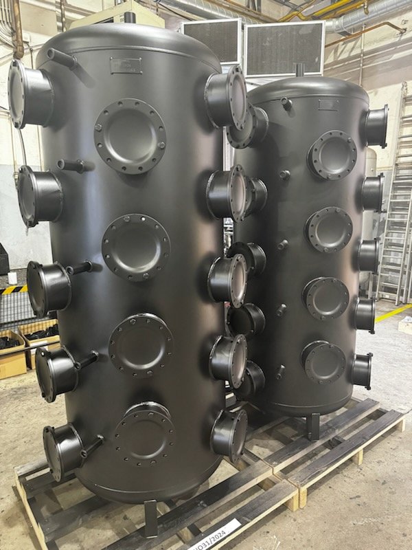

V DZD dokáží opradu zázraky, jak s velikostí, tak počtem a velikostí přírub.mihlit píše: ned zář 15, 2024 3:29 pmNějaký tip, kde berete akumulační nádrže? Mám problém s místem, tak mi nejde nic sehnat. Vstupní cesta zahrnuje dvoje dveře 80ky a ve sklepě (technické místnosti) je strop 180 cm, takže ani nic vysokého nejde. To výběr extrémně limituje. Našel jsem minimum nádrží, co se vlezou. Chtěl bych ideálně s možností suchého topného tělesa. Jen to jsou dražice a tam to znamená jen NAD v1 250 (co má mít přírubu, ale dle některých popisů tato velikost přírubu možná ani nemá), což je zbytečně hubené a vše větší od nich je zároveň příliš vysoké. Nejvhodnější rozměr je od akumulacni-nadrz jejich LSX 750, i za dobrou cenu, ale psal jsem jim, jestli by uměli na nádrž dodělat příruby a prý ne. Z dalších možností je pak použití bojleru od dražic OKF NTR/S 300, což je na té dolní hraně velikosti, a zas to nemá ani žádné vstupy/výstupy. No a poslední s přírubou je regulus PS2F 300 N, která je taky jen 300ka a za dvakrát tolik jak ta LSX. Než budu muset plán změnit na mokré těleso, nějaký tip, kde by se dalo něco rozumného sehnat?
Důležité je projít dveřmi v nějakém úhlu, aby příruby nebo nátrubky nepřekáželi a taky klopná výška a prostor nahoře alespoň odvzdušnit.
Nádrž NAD 750 se Ti vejde na šířku, pokud ji necháš zkrátit na 170cm (cca 550-600Litrů) tak tam zůstane příruba TPK 210-12 a jeden 6/4" nátrubek na mokrou spirálu a můžeš doplnit co chceš na přání.
Nevidím v tom takový problém....
Koukni co dokáží vyrobit
NOVĚ i ohřev vody FV/DS...

Tvl to naco je tam tolko prirub?...

14 x 12kW, to by mohla být slušná rychlovarka.

Víceméně to lze nazvat fotovoltaicky kotel, který pak skrz výměníky ohřívá vodu pro velky počet bytů

Je v každém 10 x 6,9kW DC a rezerva 4 x 12kW AC.
Je to pro 300panelů po 410Wp.
Kotel 120kW
Přebytek 100kWh baterka a síť.
Mají už vlastní trafačku, těch panelů tam bude celkem 2x tolik.
Je to unikat
