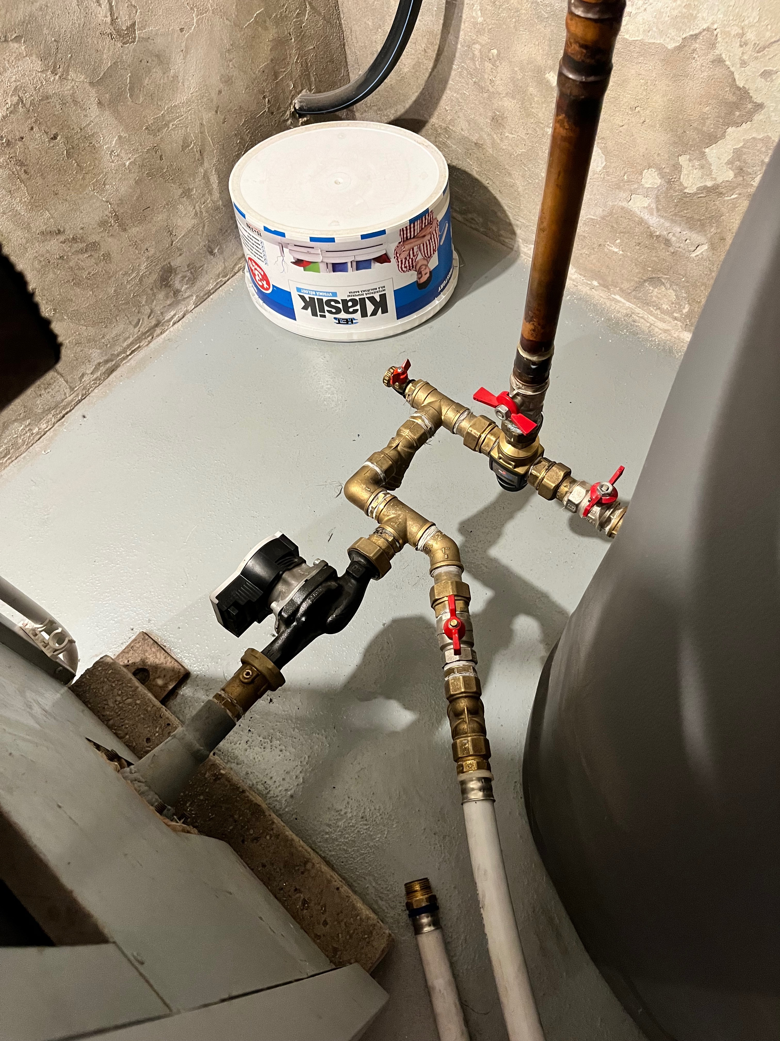

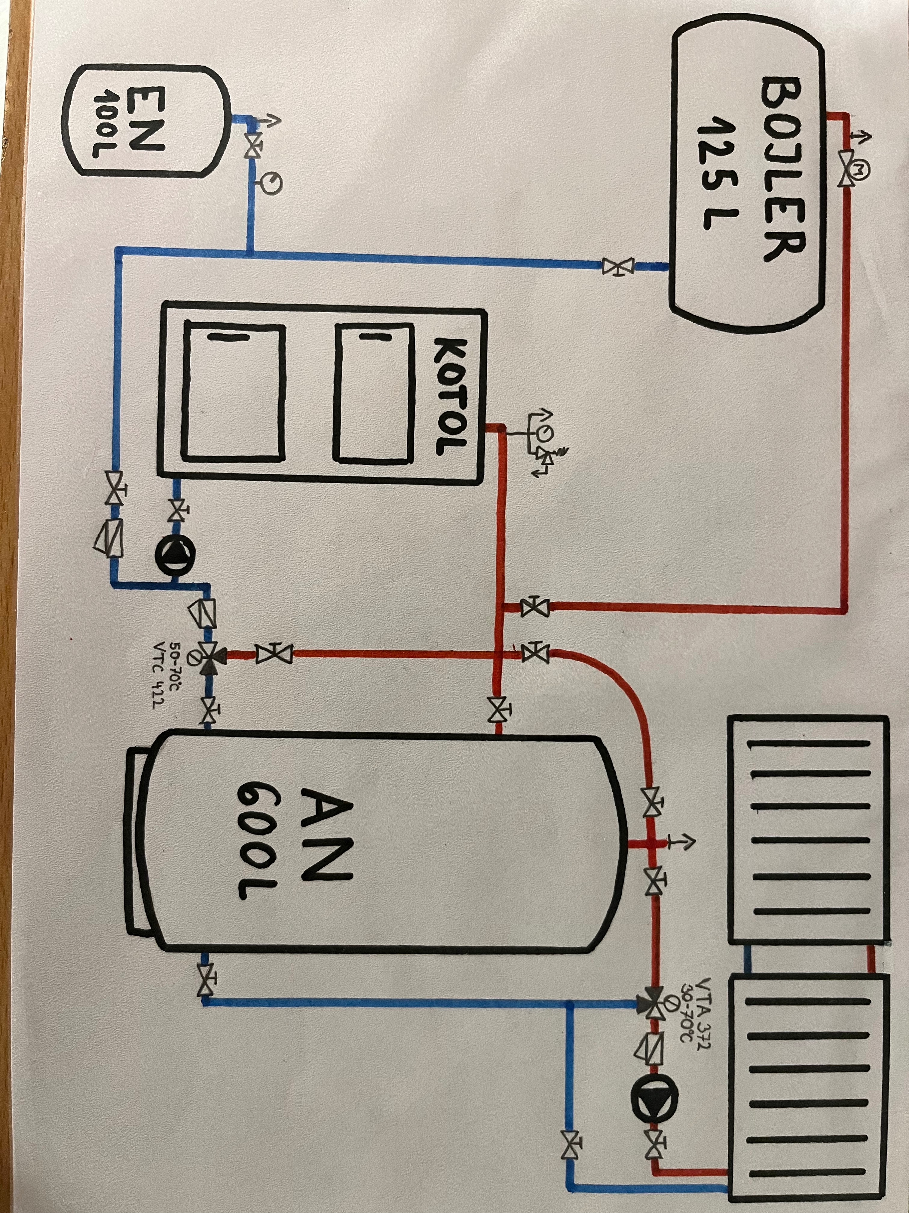

Ja mam podobne malu pivnicu a este mensi vchod do nej...ja som skoncil tiez na akumulacne nadrze.eu
Ja som nechcel v pivnici kopat do zeme, rezat beton, burat vchod a neviem co vsetko len preto aby som tam nieco dostal..
Ja mam Lvti 600l a vnej dve mokre spiraly...
Ak mas miesto (myslym tym nejako vedla seba) dal by som na tvojom mieste dve tieto 600.
U mna je miesto len na jednu nadrz.
Inak co mate vsetci stym suchym telesom...?
Inak v tyzdni som prerobil ten trojcestny zmiesavaci ventil pri kotly a nahodil aj zonovy ventil k bojleru, cize zmizlo zo systemu cerpadlo na bojler.
V piatok a vcera som zakuril a skusal system ako sa chova..A teda mozem povedat ze je to sto a jedno! Absolutna spokojnost..Ked sa bojler nahreje od kotla na pozadovanu teplotu tak sa ventil jednoduch zatvori.
Vobec to teraz nemusim mat na starosti aby sa bojler neprekuril..
Musel som sice prekopat celu armaturu za kotlom lebo ten ventil vta422 je robustnejsi oproti tomu co tam bol.
