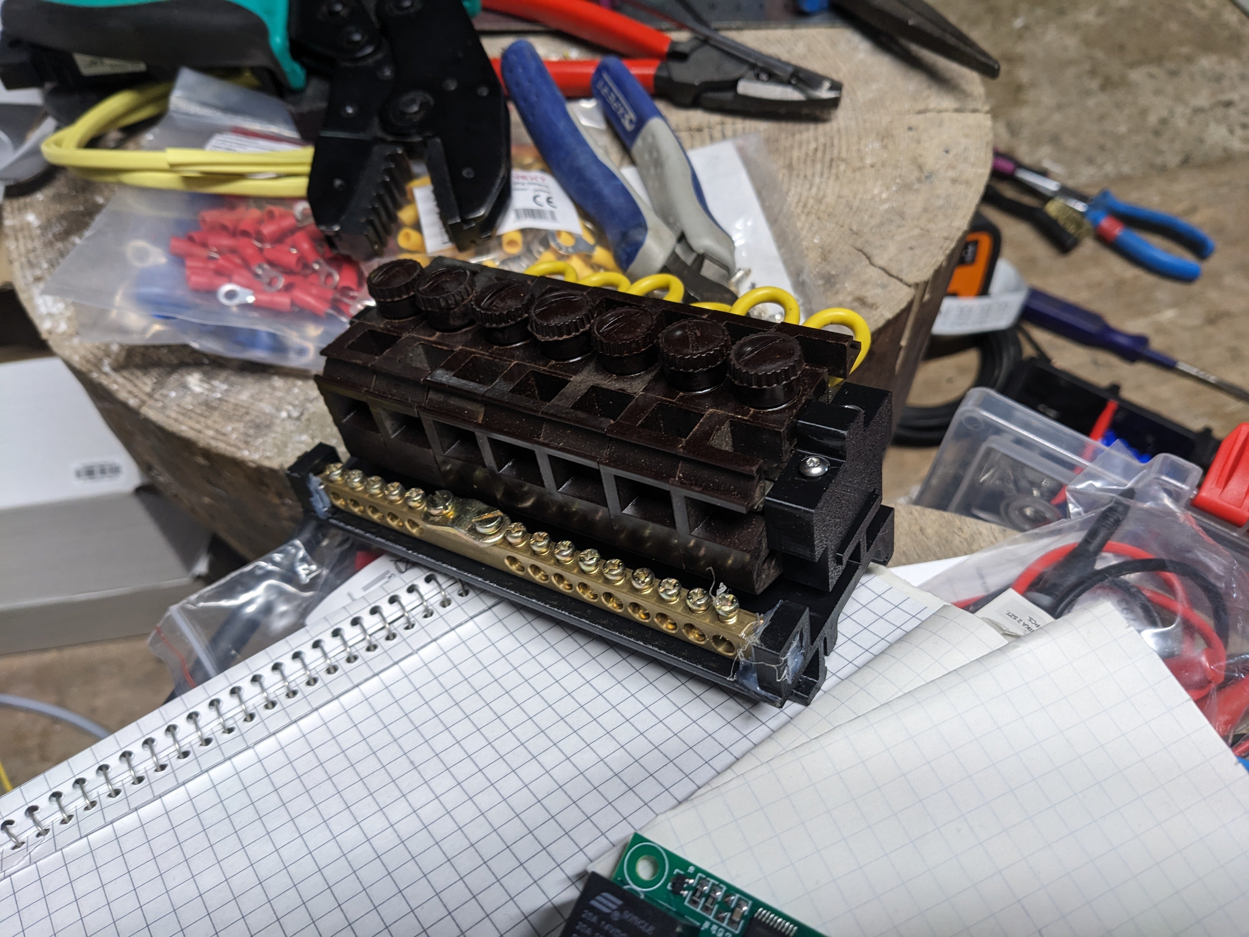

Pojistky? Doma tak řeším 12/24V drobotinu, mám krabici spodků pro 5x20, natiskl jsem si redukce na DIN, protože tyhle jsou na plocháč 20x3. Dělají se i přímo pojistkové odpojovače na DIN lištu, třeba RSP4.
Vlevo i zásobníček na pojistky.
