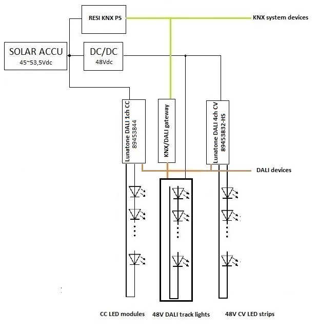

el_salvadore
Příspěvky: 180
Registrován: pon led 28, 2019 8:39 pm
Reputace:21
Lokalita: Považská Bystrica
Výkon panelů [Wp]: 6000
Kapacita baterie [kWh]: 14,4
Re: světla 48V
Nový příspěvek od el_salvadore »
Tak niekde zacat musim. Nepride mi celkom košér tlačiť do 48V LED pasov variabilne napatie priamo z AKU. Tych 53V sice daju ale na zivotnosti to bude citit a intenzita bude skakat podla SoC? Lištovy system na 48V ma vo svojich svietidlach CC drivery ale od vyrobcu dovolene 48V +/- 5% napatia (50,4V max) tam by som si tiez netrufal tlacit plnu palbu pri 100% SoC.
Nasiel som ale CC drivery co zvladnu aj 53V vo svietidlach takze tam menim koncept akurat za cenu komplexnosti (rozsirenie o DALI zbernicu)
