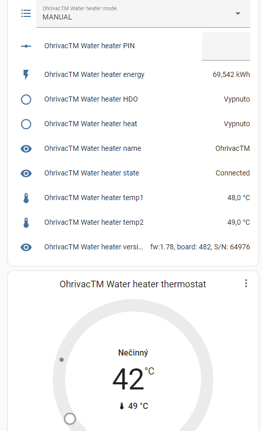

Re: Homeassistant - DZD OKHE čtení dat
V porovnání s aplikací SMART evo3 pro Android se v HA nedá nastavit a měnit časy spínání ohřevu v "PROGRAM" , tedy té Scheduler části. A pravděpodobně ani ovládat tu "Antilagionely".
Jinak je vše plně funkční, výborná práce.
Takže přepínačem PROG / MANUAL řeším zda se bude voda ohřívat ráno z baterie(PROG), nebo během léta okamžitě z FVE ohřívat vodu (MANUAL).
Takže mám nastaveno že PROG ráno nahřeje vodu na 50C a automatizací mám vyřešeno, že případnými přetoky (MANUAL) má raději vodu ohřát až na 60C a ráno se tedy nic ohřívat nebude.
