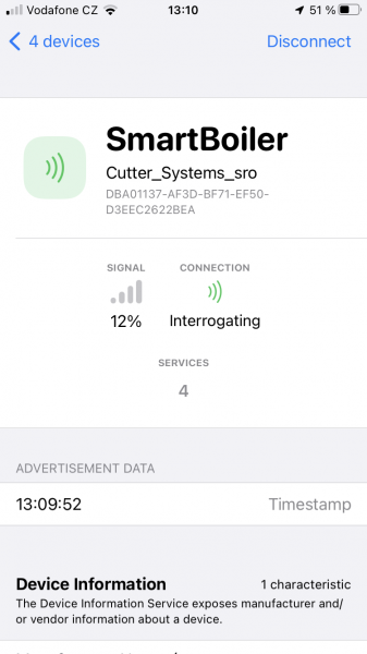

mám teda Iphone a tam se to neukazuje
ani v aplikaci a ani v nastavení (v nastavení je jen že je připojen a nic dalšího nejde udělat
zkusil jsem hledat nějakou apku na Apstore a něco i našel
Bojler mi to najde, ale zase je to v tom formátu 48.... a musím to nějak převézt na HEX
trápím se s tím
trápím se s tím

S Iphonem neporadím, ten nemám. Šlo by sem dát screenshot té aplikace s naskenovaným bojlerem? Zkusil bych z toho vyčíst tu MAC adresu.

Řekl bych, že MAC adresa je to poslední HEXa číslo.
