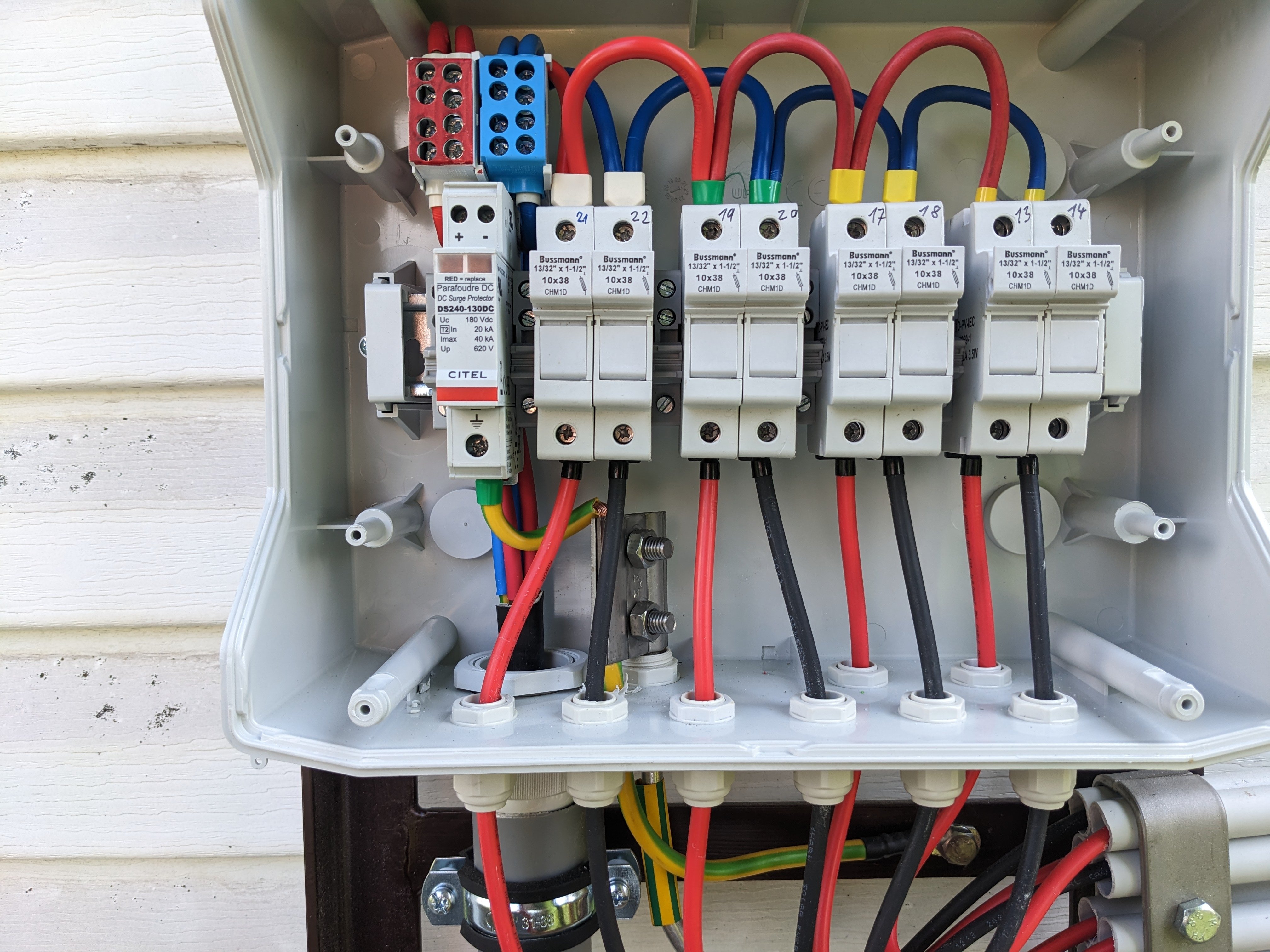

Já koupil světle šedé a aplikoval červený Centrofix. :mrgreen:

pibi píše: pát úno 16, 2024 6:20 am
Ja mam tiez preznacene fixou tie sede a je to v pohode..
Keby mali na sklade tak by som si kupil aj cervenu aj ciernu ale objednavat zakazdym nieco z internetu ked si zmyslym ze chcem spravit je drahsie (myslym dopravu) ako taketo riesenie..
Toto je fotka este pred dokoncenim a montazou..
3x GWL SUN-2000G paralelne
a stále v štádiu budovania :repair:(rozširovania)

A modrý fix neměli ? ;) To víš, já jsem ještě stará škola: červená +, modrá - , ale jinak to máte chlapi fakt pěkné. Aspoň to mám podle čeho dělat ;)
Uz uz jsem chtel jasat a tleskat jak jsi krasne vyresil zapojeni prepetovky. A pak jsem si vsiml ze ti privody ze stringu vedou tesne vedle vystupu a jeste v soubehu :) Skoda ze jsi ty vstupy nenahrnul vsechny co nejvic doprava aspon. Ale jak jsi tam implantoval tu prepetovku, parada. At je to inspiraci pro ostatni.
pibi
Příspěvky: 1808
Reputace:428
Lokalita: Východně od Třince
Výkon panelů [Wp]: 16000
Kapacita baterie [kWh]: 44
Re: 9x 500w jaké zapojení
Nový příspěvek od pibi »

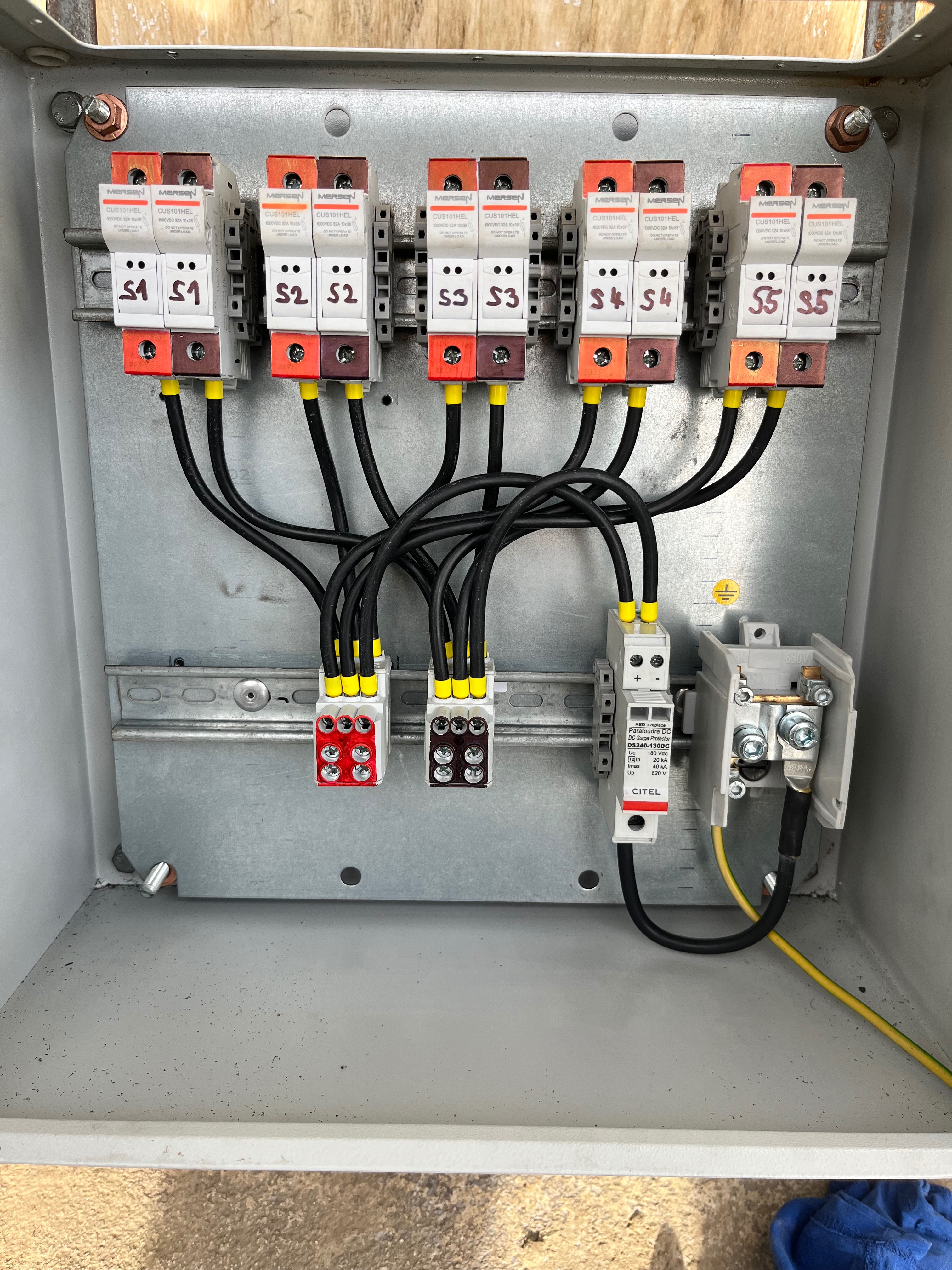

Budu předělávat do plechových rozvaděčů, na druhý pokus to udělám lépe.

skybor píše: pát úno 16, 2024 8:02 am
Tak ja to mam zasa z roboty kde minus je vacsinou cierny..(som automechanik/elektrikar)
Ale aj nato sa uz neda spolahnut...niekde su cierne,niekde zelenozlte a niekde sive..no a ked narazis na vsetky cierne tak mas co robit ked ma
kabelaz 3metre a ide v chranicke cez vselijake mozne strbiny😅...

Keby ste niekto potreboval vysvorkovat viac stringov, daju sa pouzit tieto svorkovnice.
