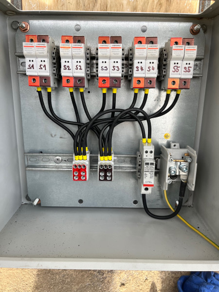

Já koupil světle šedé a aplikoval červený Centrofix.

Ja mam tiez preznacene fixou tie sede a je to v pohode..pibi píše: pát úno 16, 2024 6:20 amJá koupil světle šedé a aplikoval červený Centrofix.![]()
Keby mali na sklade tak by som si kupil aj cervenu aj ciernu ale objednavat zakazdym nieco z internetu ked si zmyslym ze chcem spravit je drahsie (myslym dopravu) ako taketo riesenie..

Uz uz jsem chtel jasat a tleskat jak jsi krasne vyresil zapojeni prepetovky. A pak jsem si vsiml ze ti privody ze stringu vedou tesne vedle vystupu a jeste v soubehupibi píše: pát úno 16, 2024 6:20 amJá koupil světle šedé a aplikoval červený Centrofix.![]()

Budu předělávat do plechových rozvaděčů, na druhý pokus to udělám lépe.

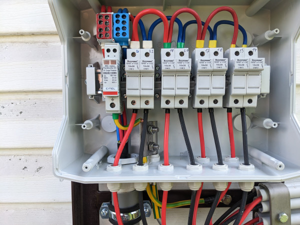

Keby ste niekto potreboval vysvorkovat viac stringov, daju sa pouzit tieto svorkovnice.
