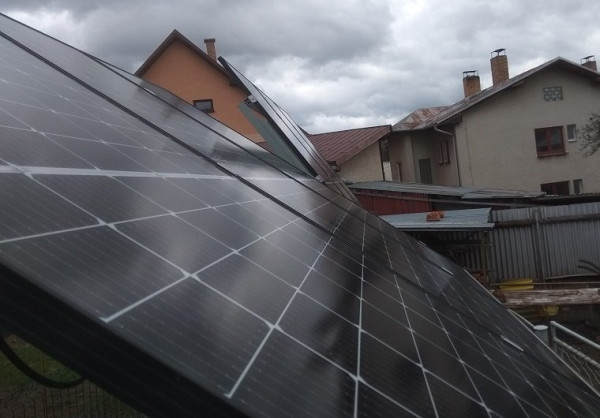

Dnes som si vyhradil cas na zmenu sklonu mojich panelov zo zimnej polohy na jarny sklon, t.j. z 59° na 40°: Uz sme dospeli do stavu, ze ked svieti slnko, tak bojler je nahriaty do 10 hod. a zbytkom prekurujem izby. Ked je ale silne zamracene, tak so zimnym sklonom mi ledva vyhreje bojler. Znizenim sklonu pri silne zamracenej oblohe by panely mali dodat viac "stavy" ...
PS: V tomto clanku som nasiel navod, ako si vypocitat kedy aky sklon je vyhovujuci.

Pro tyto účely (nejen) je skvělá stránka https://www.suncalc.org

Že máš možnost změny sklonu panelů je super věc.
Sklon panelů totiž řeším od začátku budování FVE už skoro rok. V PVGIS (https://re.jrc.ec.europa.eu/pvg_tools/en/) jsem si simuloval různé sklony v různých obdobích. A nakonec jsem došel k závěru, že nejlepší by asi bylo je dát na plocho vodorovně. Ono totiž když svítí, tak je většinou elektřiny dost, ale když nesvítí tak dávají většinou nejvíc ty panely vodorovně ...(anebo možná půlku panelů vodorovně a druhou půlku svisle na JIH - na zimu)

skybor, panely vodorovne, pri tej simulacii si zohladnil aj sneh na paneloch ?
Napr. v Bratislave, kde je suvisla vrstva snehu max 3 x v roku a aj to len na par hodin ta poloha vodorovne je skor vyhodnejsia, ako niekde severnejsie "v kopcoch", kde je snehu o "par lopat" viac a par dni - tyzdnov - mesiacov dlhsie. A navyse, ak by umiestnenie panelov bolo nevhodnejsie na ometanie snehu ...
Teda ked sa bavime o zime, kedy sa rata kazdy Watt z panelu ...
Ale ano, aj ja som predtym rozmyslal, aky sklon zvolit. Kedze som ale nebol obmedzeny sklonom ziadnej strechy a konstrukciu som si vymyslal sam, tak nakoniec som sa rozhodol pre to natacanie. Len mal som stastie, ze povodny navrh konstrukcie som ukazal jednemu znamemu, ktory projektuje o.i. konstrukcie na bilbordy a ten ma upozornil na silu vetra a doporucil mi spevnit ukotvene stlpiky. Ze ekvivalent plochy mojich panelov, ze ake velke a tazke lietadlo udrzi vo vzduchu ...
Tfuj, tfuj, tfuj, aby som to nezariekol - zatial este u nas nebol tak silny vietor, ktory by mi to uniesol ...

Mám momentálně některé panely 20°, některé 40° a některé 60° a když napadlo (a že tuto zimu u nás napadlo a pak to i drželo), tak to bylo skoro jedno jaký sklon. Prostě byly pod sněhem všechny. Proto jsem psal, že na zimu svisle anebo ideál, jak to máš typri tej simulacii si zohladnil aj sneh na paneloch ?
