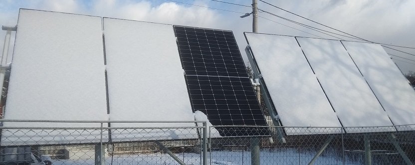

Re: FV ohrev TUV a vybranych izieb v dome t. pod Tatrami
Teraz, ked obcas sneh „poprasi“ panely, som si vsimol, ze kym zacnem z nich stahovat sneh, vzdy sa zacne sneh zosuvat sam najprv z tretieho panelu zo sestich. Neviem cim to je.
- Oteplenim 3.panelu asi nie, termovizia ukazuje teplotu vsetkych 6 panelov rovnaku ...
- Sklon je u vsetkych panelov rovnaky (teraz zimny 59°) ...
- Panely som kupoval rovnake a naraz, material povrchu panelov by mal byt rovnaky ...
- Ani slnko nesvieti tak, zeby osvetlovalo len tu trojku ...
Tiez pozorujete nieco podobne, alebo je to naznak nejakej zavady ?
Vlani som si nic take nevsimol. Ale nehovorim, ze to nebolo tiez, len som si to nevsimol.
Dakujem za vase komentare.
Naposledy upravil(a) JozefSK dne ned led 05, 2025 10:00 pm, celkem upraveno 1 x.
- Příspěvky: 6866
- Reputace: 957
Vibrace konstrukce?
- JozefSK
- Příspěvky: 381
- Reputace: 61
Vibracie, nemyslim si. Konstrukcia je naozaj pevna a ani vietor, ani ziaden stroj v okoli (ako zdroj vibracii) tu dlho nic nebolo.
pave69
- Příspěvky: 198
- Reputace: 25
- Výkon panelů [Wp]: 9,9
- Kapacita baterie [kWh]: 18
Může být, že to byl na paletě horní/krajní panel a něco ho na povrchu nějak ostříklo, nebo se na něj přilepil voskovaný papír. Nebo ho někdo otřel hadrem, kde bylo trochu oleje.
- JozefSK
- Příspěvky: 381
- Reputace: 61
pave69, vylucit to nemozem. Panely po kupe mi doviezli kazdy zabaleny osamote v kartonoch. Co sa s nimi dialo pred zabalenim ....
