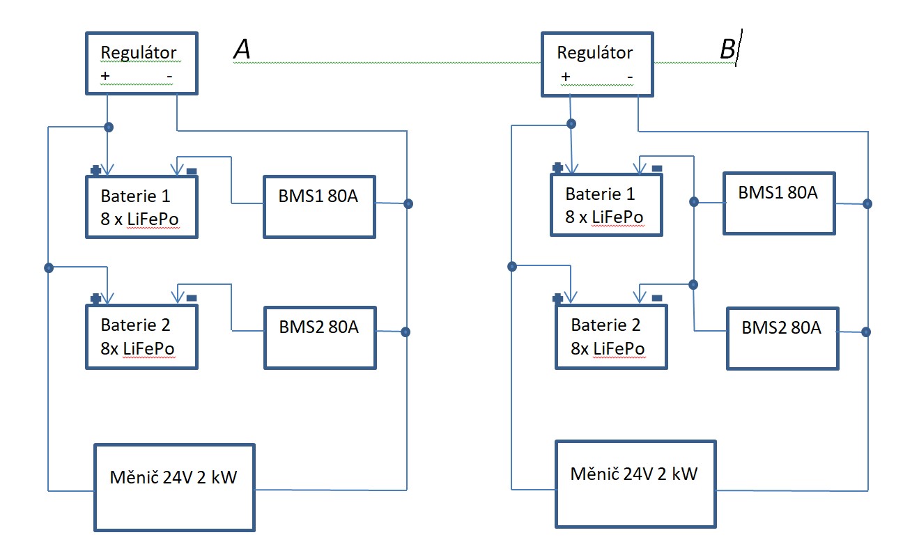

Chystám se na druhý pack 8xLiFePo 280Ah. Pročítám vlákna o paralelních spojení baterek, nikde jsem se nedočetl (možná čtu špatně) jak se budou chovat zapojení dle obrázku varianta A a varianta B . BMS je Smart Daly. Někdo spojuje baterie napřímo někdo ne. Co moudří doporučují? Jakou SOC podle varianty v BMS a v regulátoru nastavit?

Re: Paralelní spojení dvou Lifepo4 bank
Bčko je blbost a SOC nechat znovu synchronizovat na vrchní napětí při nabití. Jinak nevím co v reglu ale SOC jakože state of charge si myslím nastavit můžeš,bale u lifepo ho jen odhaduješ, pokud není na 100% tedy nabito na 3.45V na článek a už nebere proud. Pak se SOC synchronizuje na 100% a postupně odečítá.
- Příspěvky: 4696
- Reputace:315
Varianta B je blbost, nemůžeš spojovat BMS paralelně.
U varianty B musíš všechny články spojit paralelně a dát jednu BMS.
já nedoporučuji spojování článků paralelně. Pokud vám jeden odejde vezme s sebou i ten druhý. Pokud jsou baterie každá s vlastní BMS a jeden článek odejde prostě to BMS odpojí a nic se neděje.
