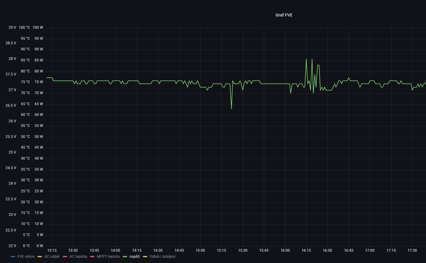

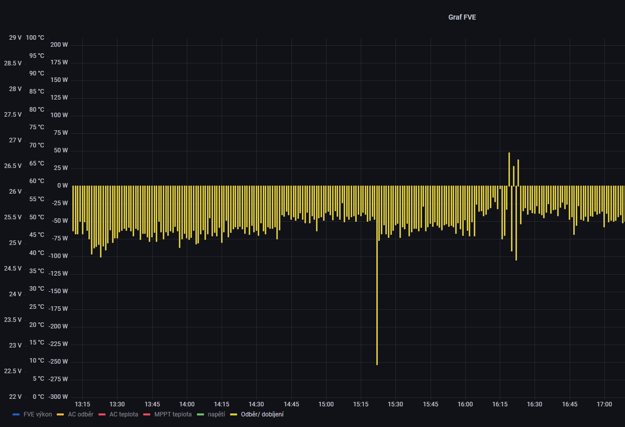

Mám dotaz ohledně spotřeby měniče Off Gird MUST PV1800 v režimu, kdy je přepnut na bypass. Mám verzi PV18 1012 VPM 1000W a když jsem měřil spotřebu zapnutého střídače z baterie, tak to bralo cca 20W, což je srovnatelné s jakýmkoliv jiným střídačem. Ale když se to přepne na bypass (po úbytku napětí na baterii pod nakonfigurovanou mez) tak to bralo bez spotřebičů cca 0,3A ze sítě, což mi vychází cca 70W a to už mi přijde dost na to, že by v podstatě neměl ten MUST nic dělat a jen přepnout na síť jako UPS. Podotýkám, že by mělo jít o verzi, která není synchronní se sítí, ale je to off grid. Nebo se v něčem pletu? Můžete případně někdo změřit svůj Off Grid MUST v bypass modu? Nikde jsem tuto informaci o spotřebě nedohledal
70W v bypass je už hodně na to, aby se tento režim dal reálně používat například v přechodných obdobích a je tak lepší to ručně přepnout přepínačem sítí a ten MUST vypnout a nechat ho jen nabíjet/udržovat baterky...

Při bypass se obvykle nějakým proudem dobíjí i baterie. Aby z toho nebyl někdo překvapený, tak u některých měničů se nedá nastavit menší nabíjecí proud než 2 A. Je možné, že tady se dá nastavit nula, ale přesto jde nějaký proud do baterie a proto ta vysoká spotřeba.

Môj má v bypasse odber z batérie cca 60W. Je to daň za to, že striedač je aktívny, menič je v režime UPS a pri výpadku siete by sa prepol na batérie až po dosiahnutie low cut-off napätia. Ak chceš nižší odber, musíš riešiť externé prepínanie sietí, ale nemaj ilúzie že to bude brať výrazne menej - spotreba stykačov, ktorú vieš znížiť západkami.
Toto je ale vec, ktorú dlhodobo nechápem. Kvôli pár wattom budete kupovať a stavať stykačomaty za 100€, aby ste ušetrili za rok sumu v hodnote dvoch kapučín a jedného cheescaku.
A ten menič JE synchronizovaný so sieťou (ak je pripojená), lebo keby nebol a prepol by relé na bypass, tak by si sa kurevsky začudoval
nie je samozrejme spojená silovo, ale iba cez nejaký zero-crossing detektor, optocoupler.

ako pise Tom.
tie Musty v bypasse drzia napatie siete, aby mohli okamzite pri vypadku prepnut a az potom napatie klesne/stupne na nastavenu hodnotu.
takze de facto su stale vo vykone, aby dorovnavali siet a to stoji tych 60-70W spotreby z baterky...
vyriešil som to tak, ze v baterke nechavam 3kWh (z 9kWh)
0,7kWh pre menic na noc a cca 2kWh rezervu ak by bol výpadok siete, aby aspon plynovy kotol kuril a svetla svietili.

Must při bypassu v default nastavení dobíjí baterku že sítě (jde to vypnout nastavením priority pouze z panelů OSO).
Poznáš to tak že na LCD je šipka že stožáru do baterky, pokud tam je pouze čára tak nedobíjí že sítě.
Vypínat dobíjení že sítě přes zimu nedoporučuji protože měnič i v bypassu nějakou spotřebu z baterky má.
Tak stejně v bypassu se udržuje na vnitřní sběrnici přes 400V aby mohl měnič bez výpadku hned naskočit, takže tam je taky spotřeba, kolik to dělá netuším neměřil jsem to.

Hele mě podle BMS vychází spotřeba v bypass u 3kw mustu okolo 11-23w tak různě si to přeskakuje. což není nic závratného. Nabíjení ze sítě při bypass nepoužívám pokud to výslovně nepotřebuji. Bohužel mi lze nastavit ze sítě jen 20 nebo 30A méně mi MUST nevezme. Jinak bych někdy využil jen na udržování menší proud.

Meral som to dokonca tak, že som mal prepnutý prepínač sietí na grid a pripojil som multimeter na poistku z batérie a vybral ju von. Potom som to porovnal s klieštovým merákom a nakoniec rovnaké číslo vyšlo aj zo shuntu - takže to sedí.
A keď v zime zapnem režim CSO na dobíjanie batérie keď nesvieti slnko, nastavím 2A prúd, tak ide do batérie cca 40W (2A x 51V = 102W - 60W = 42W).
MUST má ešte "search mode", vtedy sa úplne vypne (ale vtedy nejde bypass!) a zapína sa v určitých intervaloch a meria či bude nejaký odber. Ak áno, pracuje, ak nie, zase sa vypne. Čiže zase len stykačomat ovládaný výstupom z meniča. Bohovská úspora
