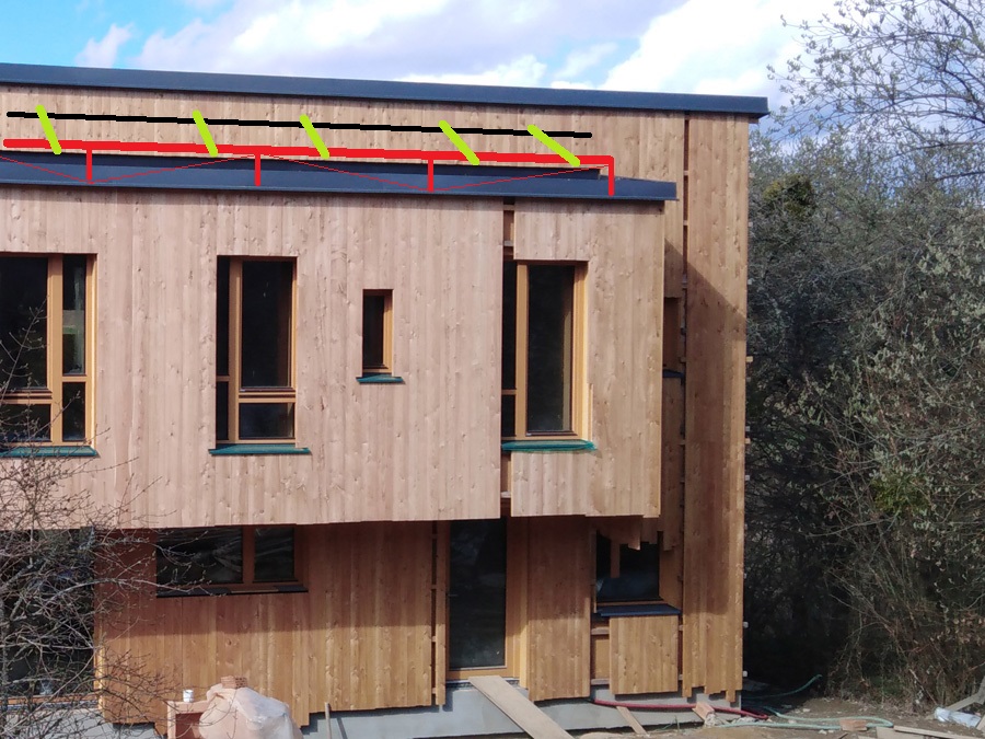

Při sklonu 10°budeš omezený výkonem panelů.vlad.for píše:
Díky! Jak jsem psal, jsem omezený výkonem regulátoru a počet panelů pro tyto účely dostačuje.
Výška štítové stěny je asi 80 cm. Kotvit se do ní dá, nosná konstrukce má rozteč zhruba 62,5 cm.
Možná by jsi měl zvětšit výšku u štítové zdi na 50cm a druhou stranu na požadovaných 30cm. Získáš přibližně 12°. Část štítové zdi bude viditelná v celé délce a oko architekta nebude plakat
Konstrukci bych udělal asi takto
černě -Al profil připevněný ke štítové zdi
červeně- Al profil připeněný na závitových tyčí
čevená uzká čára - zavětrování
zeleně- Al solární profil
stříbrný Al profil by byl mezi panely viditelný, ale je možnost jej natřít na černo. Nebo

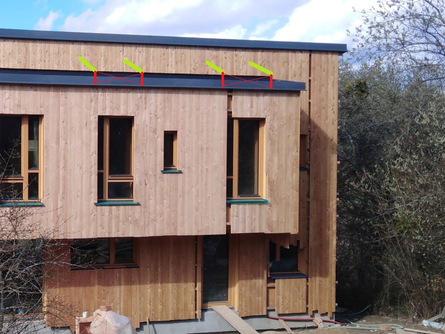

červeně- závitové tyče
každopádně bych tuto varianntu nechal přepočítat konstruktéra s přihlédnutím na povětrnostní vlivy v dané lokalitě.
