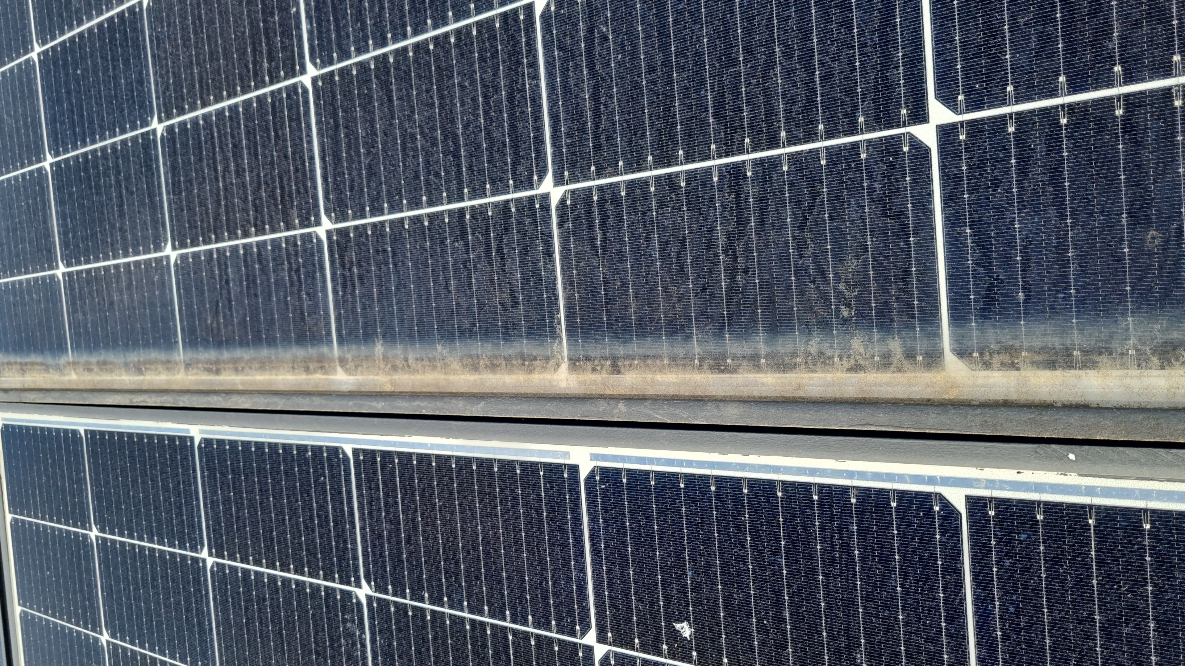

Takto vypadají panely po 2 letech při 10 st sklonu a to se nebavíme o možném vlivu na pouzdro panelů a zkrácení životnosti.U nových panelů co dávám na střechu dolní drážku vyplňují mamutem.

Jako abys udělal náběh mezi sklem a profilem?

Jj to tam dělám přůhledným mamutem od profilu po kraj článků.Olepím páskou a přemáznu.Jde to rychle.Nebude se tam dělat loužička vody.

Dávám tám toto:
https://denbraven.cz/produkt/mamut-glue-clear-uv/
Určitě jste četli, že většina panelů odejde na porušení těsnosti pouzdra.Toto by mohlo u malého sklonu výrazně pomocí s prodloužením životnosti panelu.
