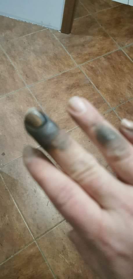

Jo spěchat a pořádně se nesoustředit se nevyplácí... U tebe to ještě dopadlo dobře, mohl bych vyprávět... Nepozornost u baterek a výsledek je na fotce
Od té doby 3x kontroluji co kde a jak než něco spojím

co to jako je? Rozprsklej kov? Mas asi stesti ze to neslo do oci

glottis píše:ses jak brumbalco to jako je? Rozprsklej kov? Mas asi stesti ze to neslo do oci
Ošlehnuté od oblouku

Ak som dobre rátal tak aj prsty máš všetky ( ak si nebol 6 prstý ?! )

kuli píše:Ak som dobre rátal tak aj prsty máš všetky ( ak si nebol 6 prstý ?! )
Hele měl jsem štěstí protože jsem držel kabel s okem za gumovou izolaci a oko se šroubem bylo asi 5cm od prstů. Držet to blíže nedej bože za ten šroub dopadlo by to daleko hůř...

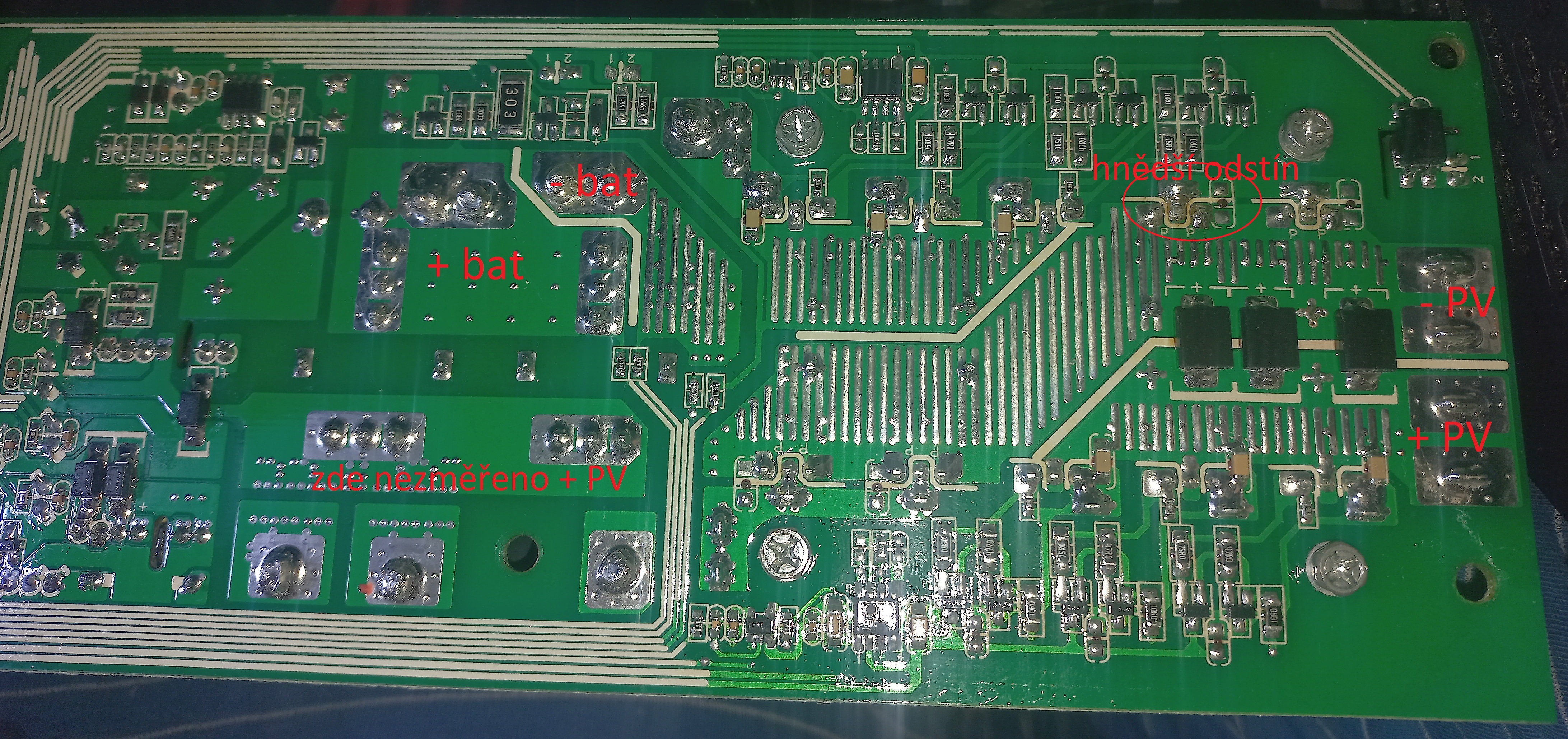

Zdravím,salinm1 píše:Ahoj, zatim nijak bohuzel z fora se mi nikdo neozval, kdo by byl schopen pomoc nebo me nasmerovat na nekoho a nasledne jsem odjel do zahranici takze budu resit dale asi reklamaci ve spanelsku po svemem navratu v 2 pol. cervence.
vidím, že tento problém se nepodařilo na fóru vyřešit. Osobně mám teď velmi podobný problém s Axper King 48V 5kW, tak snad bych tentokrát mohl mít více štěstí než salinm1.
Po půl roce úspěšného fungování mi přestal z ničeho nic (byl zrovna jasný den) fungovat MPPT
Jelikož je měnič ze Španělska přes rok starý, tak jsem se rozhodl jej na místo reklamace demontovat.
A potřeboval bych poradit ohledně desky MPPT.
V příloze je zadní část desky. Je mi divné, že na relé není napětí + PV (není tam žádné napětí a bez schéma nevím jestli je to měření PV/drivery/Tr nebo čím vlastně). A jeden z tranzistorů v kroužku má trochu nahnědlé okolí, ale při měření diod na mutlimetru se chová stejně jako ostatní 3ks (tyto 4 ks nejsou to obyčejné Tr), které mají dva piny připojené na stejný pól PV - zde nevím co je to za typ Tr a netuším jejich účel. Těch 6 ks ostatních tranzistorů jsou PNP a po otestování jsou v pořádku.
Ten podezřelý tranzistor jsem si chtěl blíže prohlédnout, ale konstrukce chladičů je taková, že bez odpájení všech Tr se nedá chladič demontovat
Poradí někdo co ještě zkontrolovat či na co se zaměřit jak vyloučit problém s tím podezřelým Tr?
Kdyby existovalo schéma, tak by oprava byla výrazně jednodušší...
Díky moc

Tím to asi není, nemám vůbec napětí 12V na řídících kontaktech. Což ale nahrává spíš teorii problému s měřením či řízením mimo desku MPPT.rva píše:U mě relátka nespínala, asi nečistota mezi kontakty https://forum.mypower.cz/viewtopic.php? ... fv7#p96003

Pokud je DC sběrnice ve zkratu je potřeba vytáhnout všechny proražený tranzistory.Nejlépe místo baterie připojit laboratorní zdroj s omezením proudu l,kondenzátory se musí normálně nabít.bbrodsky píše:Ahoj,

Perfektní, to na MPPT bohatě stačí a až na detaily to i sedí! Díky tomu jsem našel porušený jeden z driverů IR2011, tak jsem objednal z Ali a snad brzo dojde a bude to snad jediná závada (dvojité diody, které jsem podezříval v popisu problému jsem vypájel a byly ok). Kdyby shořel znova, tak půjdu po jeho Mosfetu, který je vizuálně a při měření zdánlivě ok.Kostěj píše:Ono se blbě dohledává nějaké rozumné schéma MPPT desky Kinga 5kW 150 volt, nejlepší, co jsem našel, přikládám...
Budu pak informovat a přidám i foto
