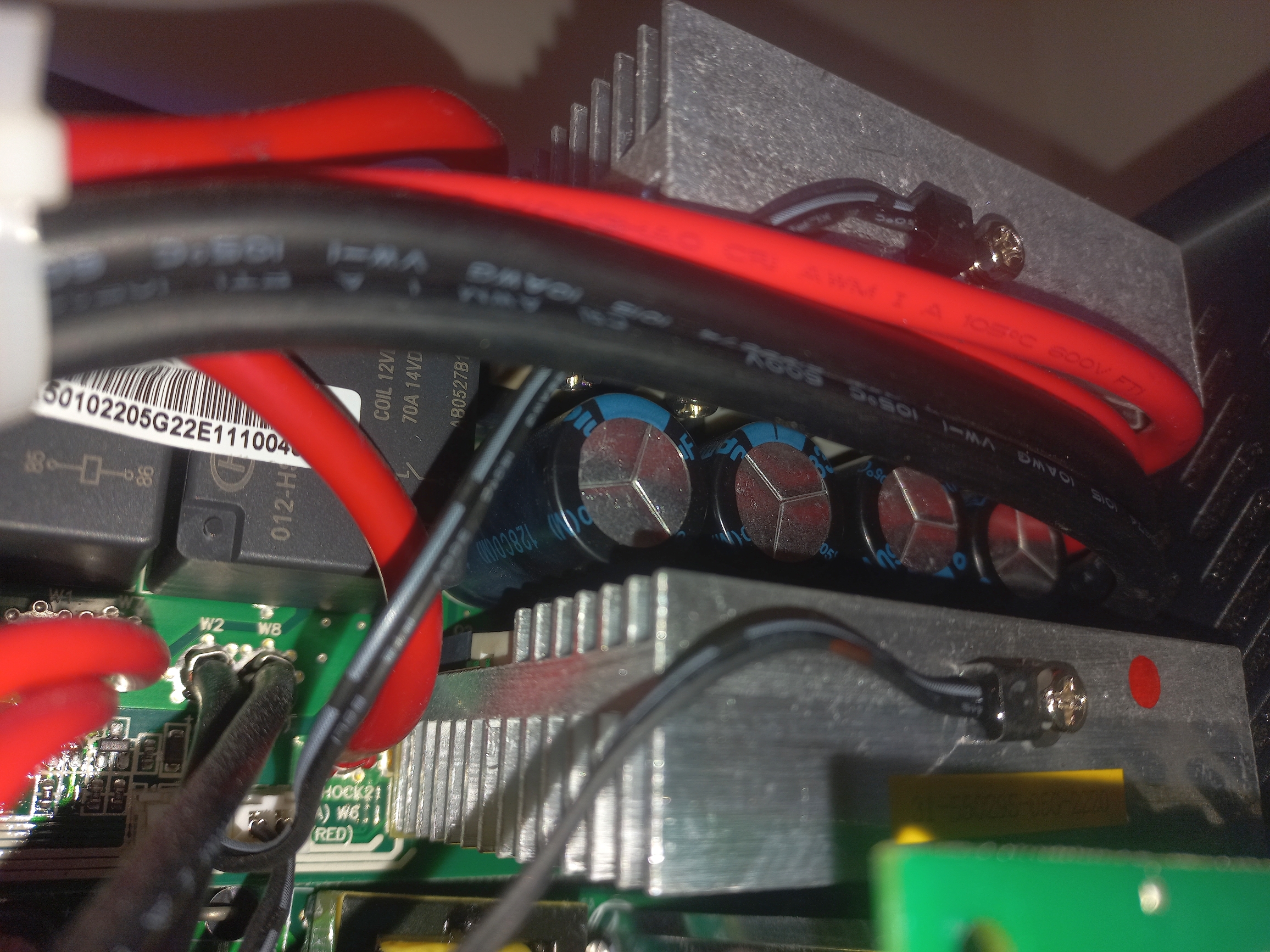

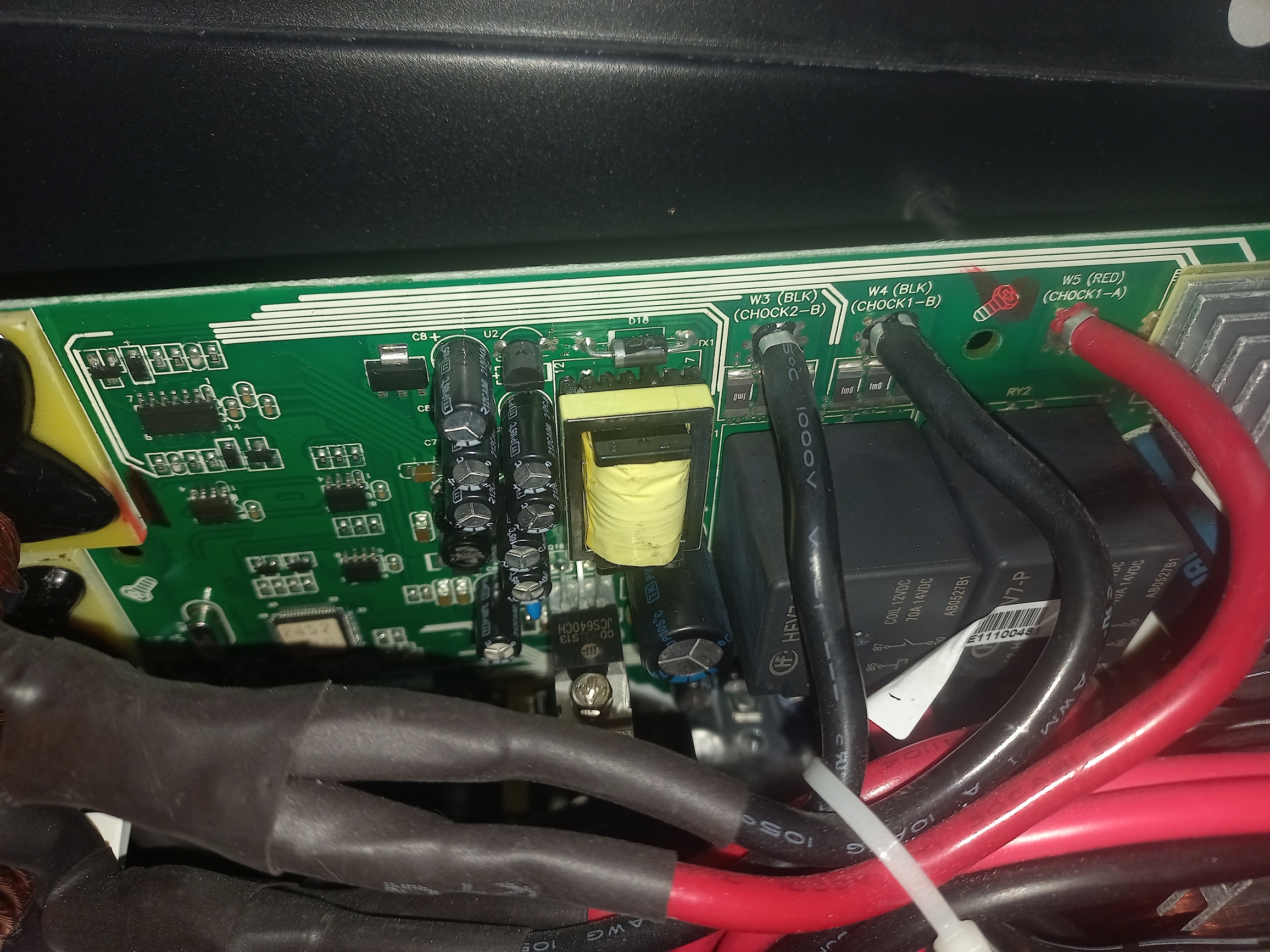

Re: Axpert King pomoc s opravou
Zdravím,salinm1 píše:Ahoj, zatim nijak bohuzel z fora se mi nikdo neozval, kdo by byl schopen pomoc nebo me nasmerovat na nekoho a nasledne jsem odjel do zahranici takze budu resit dale asi reklamaci ve spanelsku po svemem navratu v 2 pol. cervence.
vidím, že tento problém se nepodařilo na fóru vyřešit. Osobně mám teď velmi podobný problém s Axper King 48V 5kW, tak snad bych tentokrát mohl mít více štěstí než salinm1.
Po půl roce úspěšného fungování mi přestal z ničeho nic (byl zrovna jasný den) fungovat MPPT
Jelikož je měnič ze Španělska přes rok starý, tak jsem se rozhodl jej na místo reklamace demontovat.
A potřeboval bych poradit ohledně desky MPPT.
V příloze je zadní část desky. Je mi divné, že na relé není napětí + PV (není tam žádné napětí a bez schéma nevím jestli je to měření PV/drivery/Tr nebo čím vlastně). A jeden z tranzistorů v kroužku má trochu nahnědlé okolí, ale při měření diod na mutlimetru se chová stejně jako ostatní 3ks (tyto 4 ks nejsou to obyčejné Tr), které mají dva piny připojené na stejný pól PV - zde nevím co je to za typ Tr a netuším jejich účel. Těch 6 ks ostatních tranzistorů jsou PNP a po otestování jsou v pořádku.
Ten podezřelý tranzistor jsem si chtěl blíže prohlédnout, ale konstrukce chladičů je taková, že bez odpájení všech Tr se nedá chladič demontovat
Poradí někdo co ještě zkontrolovat či na co se zaměřit jak vyloučit problém s tím podezřelým Tr?
Kdyby existovalo schéma, tak by oprava byla výrazně jednodušší...
Díky moc

Perfektní, to na MPPT bohatě stačí a až na detaily to i sedí! Díky tomu jsem našel porušený jeden z driverů IR2011, tak jsem objednal z Ali a snad brzo dojde a bude to snad jediná závada (dvojité diody, které jsem podezříval v popisu problému jsem vypájel a byly ok). Kdyby shořel znova, tak půjdu po jeho Mosfetu, který je vizuálně a při měření zdánlivě ok.Kostěj píše:Ono se blbě dohledává nějaké rozumné schéma MPPT desky Kinga 5kW 150 volt, nejlepší, co jsem našel, přikládám...
Budu pak informovat a přidám i foto

Mě se teď King vrátil ze servisu - výměny MPPT desky z FVE-MP. Stálo to necelých 4k. Na přechoďák(?) mi tam uhořel spoj na cívku a vzalo to ssebou in něco dalšího. (Po)psal jsem to i s fotkama ve svém vlákně.
