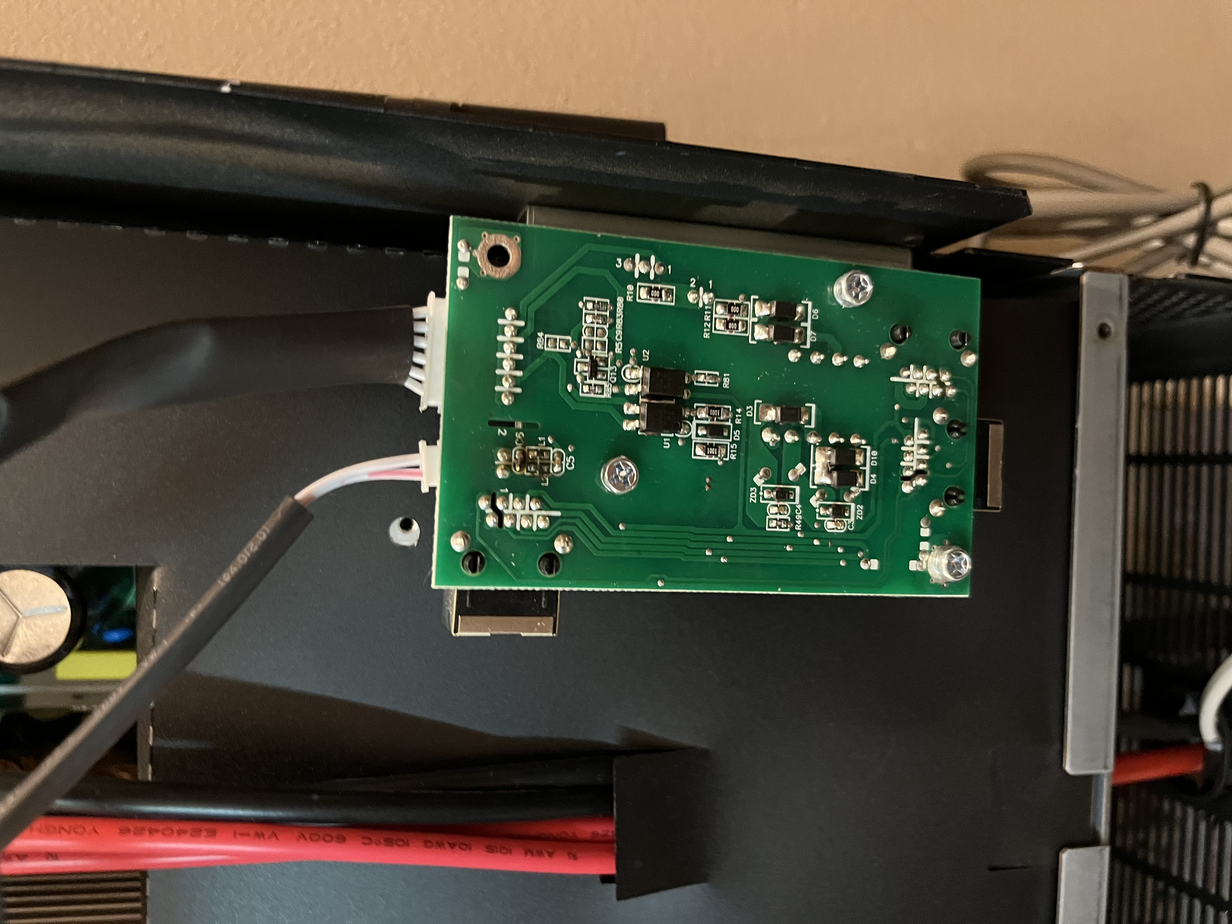

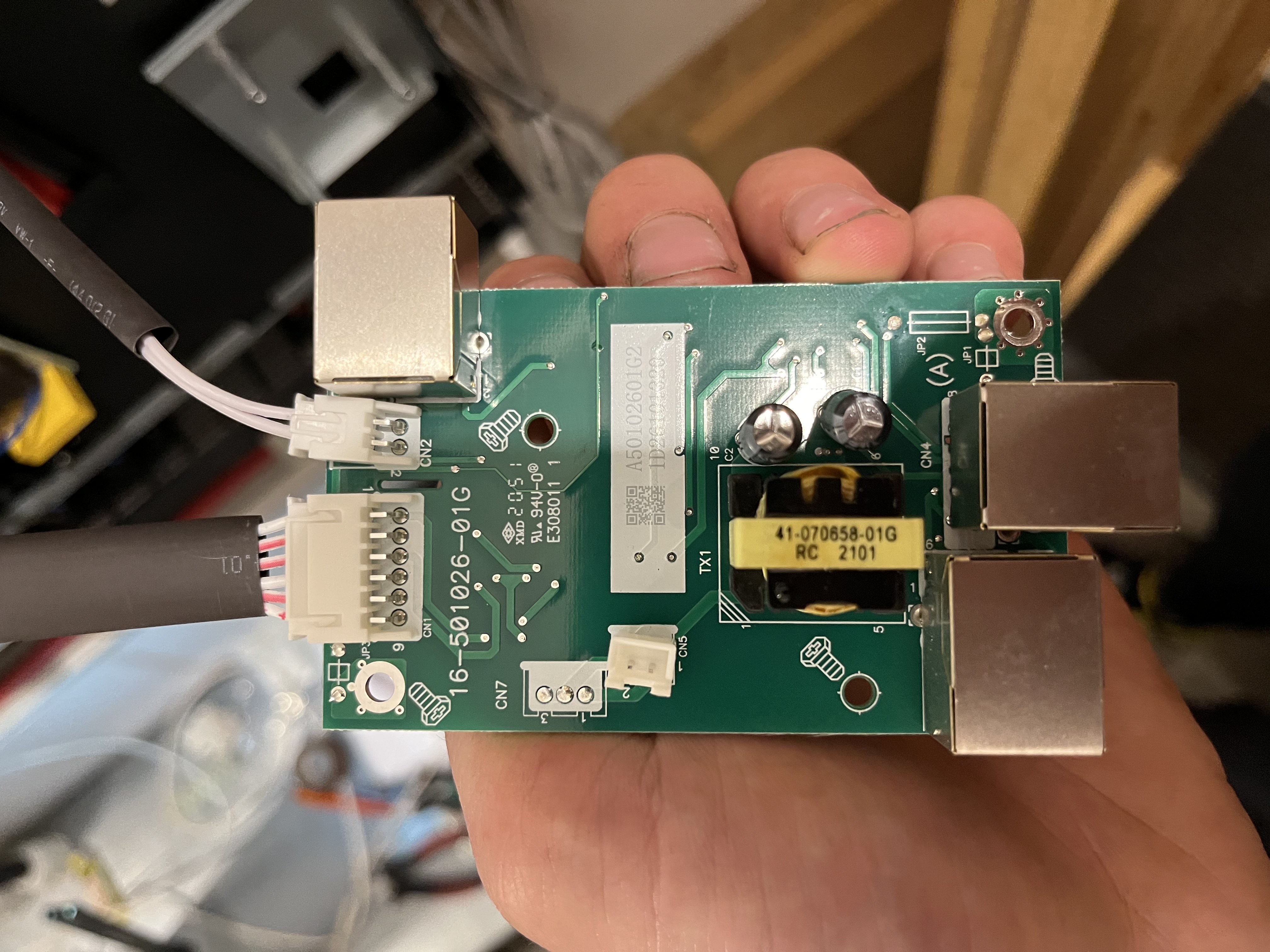

Pri testovaní Re: dynamické riadenie záťaže - uspanie meniča
https://forum.mypower.cz/viewtopic.php? ... ie#p165329
sa mi podarilo tak nešťasne škrtnúť hnedý kabel s ovládacieho panelu o - pól batérie, že som odpálil nejáké súčiastky L 1, L 2, asi aj C 6 nad horným šróbom je to vidno na foto.
Vedel by mi niekto poradiť, opraviť, alebo predať tento plošný spoj ?
Je to asi riadiaca jednotka do ktorej ide rj 45 s ovládacieho panelu a druhý rj 45 wifi.
Ďakujem.
Ďakujem.

Re: Axpert King pomoc s opravou
L1 a L2 jsou cívky 3,3uH (dle měření). Jsou v obvodu spínače na displeji, který zapíná a vypíná střídačovou část.
Taky se mi kdysi povedlo jednu odpálit, když jsem měl vyvedené spínání měničové části externě.
Nepodařilo se mi sehnat SMD cívku, tak jsem tam napájel THT a chodí to...
Kondenzátory jsem porušené neměl.
Budú to asi iba tie cievky. Kondenzátor je iba začmudený.
Vieš mi poradiť, kde ich najlepšie zohnať ?
