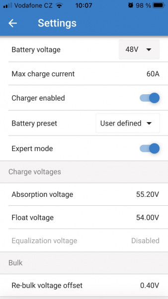

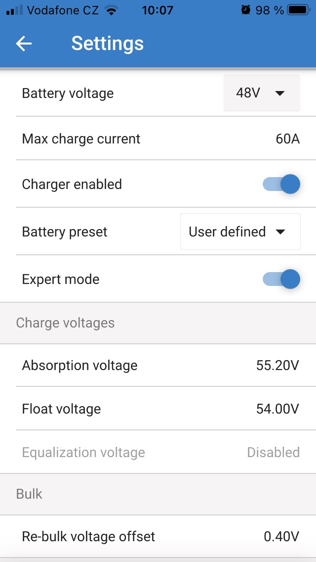

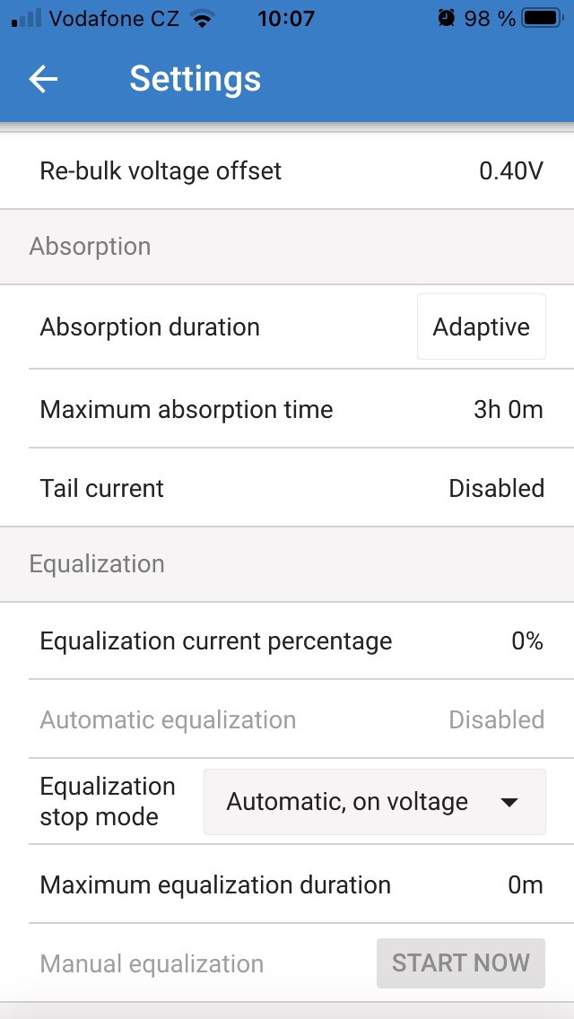

Ahoj všem, systém se blíží k definitivnímu uvedení do provozu...
Prosím odborníky přes Victron regulátory o radu, jak nastavit MPPT 150/60-tr pomocí parametrů, viz bluetooth.
O VE.Direct neuvažuji.
Děkuji.
