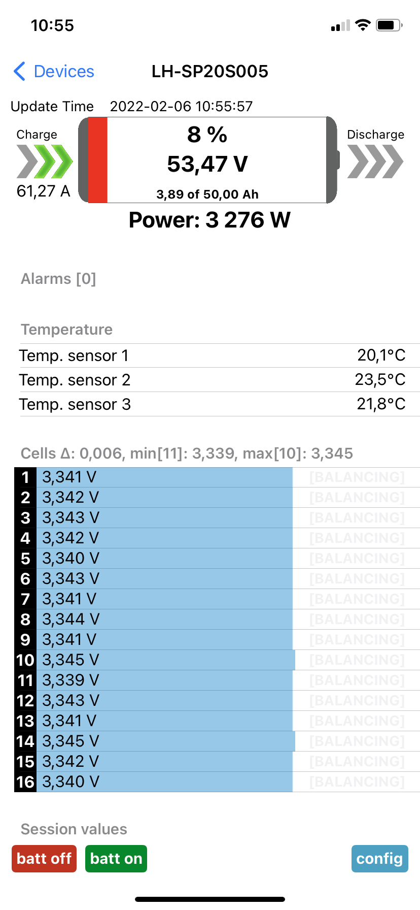

za předpokladu že máš BMS zkalibrovanou. I jeden delší propoj nalisovanými oky způsobuje větší ubytek a 9.článek ukazuje blbě. vyčistit, odmastit a bacha na delku šroubu
kdo si hraje nezlobí
- Příspěvky: 7117
- Reputace:698
Re: LiFePo4 (EVE/CATL/REPT) 280Ah - nastavení
Mám dvě nazáviská zařízení Bms a balancování.Obojí má svoje měření levné z Alíka.Bez zátěže je rozdíl mezi články 0,002V, jsem příjemně překvapený,jak ten levný materiál přesně měří a funguje.Ani nemám čím bych to napětí zkontroloval.mopadzi píše:za předpokladu že máš BMS zkalibrovanou. I jeden delší propoj nalisovanými oky způsobuje větší ubytek a 9.článek ukazuje blbě. vyčistit, odmastit a bacha na delku šroubu
- mopadzi
- Příspěvky: 1185
- Reputace:64
i při 50A? 2mV?
- Příspěvky: 7117
- Reputace:698
Právě,že ne,tam se projevují ty přechodové odpory.mopadzi píše:i při 50A?
- mopadzi
- Příspěvky: 1185
- Reputace:64
tohle je ještě nenastavená BMS na 230Ah 16S
- Příspěvky: 7117
- Reputace:698
To já mám při 50A rozdíly cca 0.03V.Jak to přijelo jsem to poskládal a nechce se mi to rozdělávat:)))mopadzi píše:tohle je ještě nenastavená BMS na 230Ah 16S
- mopadzi
- Příspěvky: 1185
- Reputace:64
No je dobre ze ti to neva. O nic nejde. V podstatě je to moje obsese
