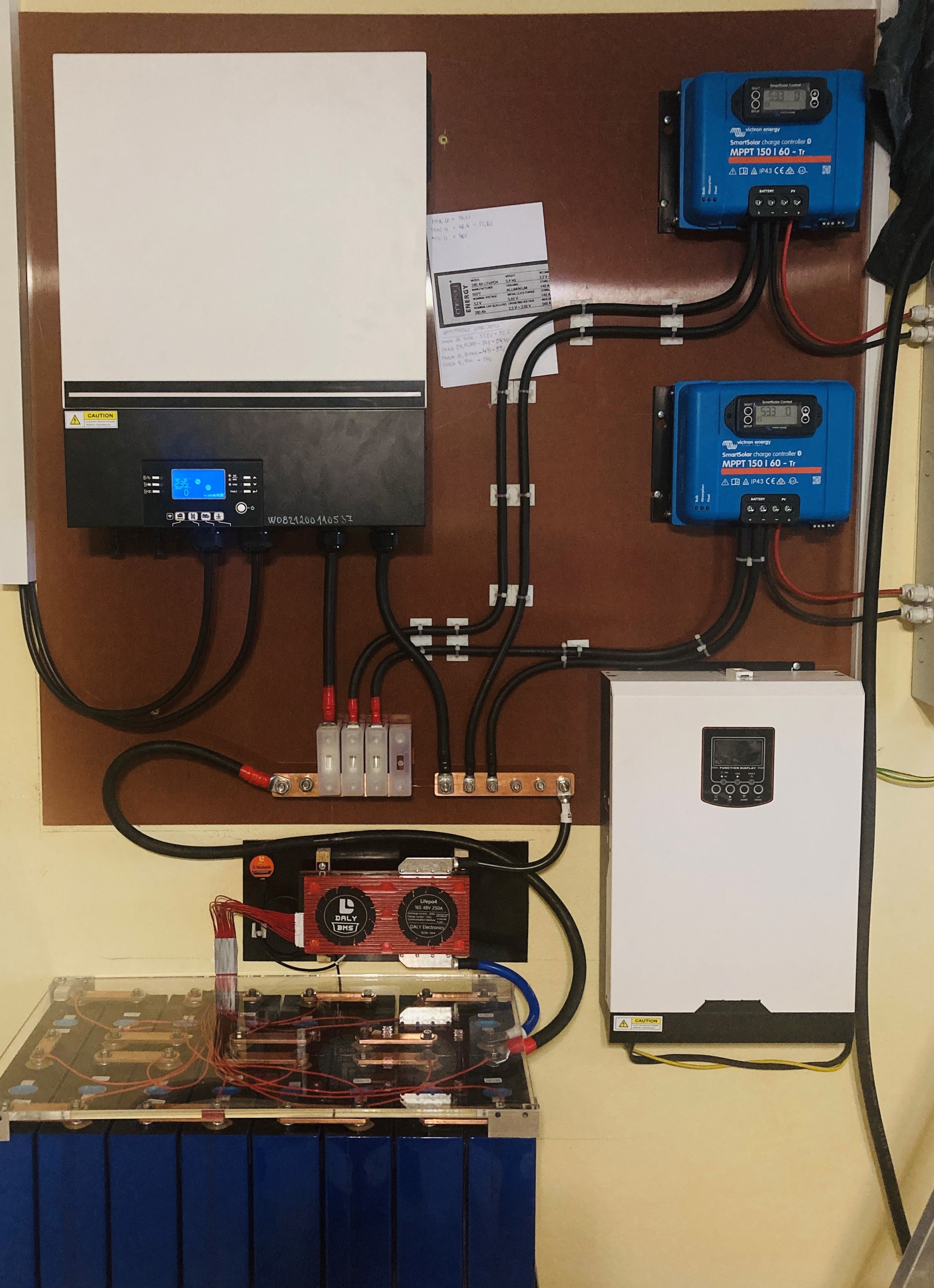

No, stran přechodových odporů je to taky schíza…. Měděné propojky na hliníkových kontaktech, dotažené nerezovou M6.Franta2776 píše:Jestli je to dost utáhlé,poznáš podle úbytku napětí pří zátěži.Odebírej 50A a na Bms uvidíš rozdíly.Co moc utíká s rozumem dotáhnout.
Nevím, jestli by ten přechod měď-hliník neměl být nějak ošetřený.

Pokud není vysoká vlhkost vzduchu, tak je to ok. Každopádně lze použít cupal podložky.

Utahovací moment 2,5 Nm dle doporučení dodavatele viz https://forum.mypower.cz/viewtopic.php?f ... C5#p157484Marek_Kuřim píše:No, stran přechodových odporů je to taky schíza…. Měděné propojky na hliníkových kontaktech, dotažené nerezovou M6.
Přechodový odpor: Co takhle použít mosazné matice a kontaktní vazelínu pro spoje hliník/měď https://cz.traconelectric.com/product/V ... elina-150g.
