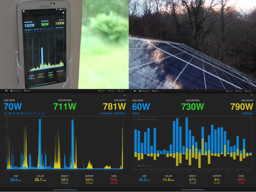

Pokud chceš měřit AC výrobu, tak nejlepší je dát tam buď ModBus elektroměr (který můžeš vyčítat z Arduina nebo z čehokoliv jiného) nebo použít osvědčené opensource řešení jako je třeba EmonPI od Open Energy Monitor.
https://openenergymonitor.org/

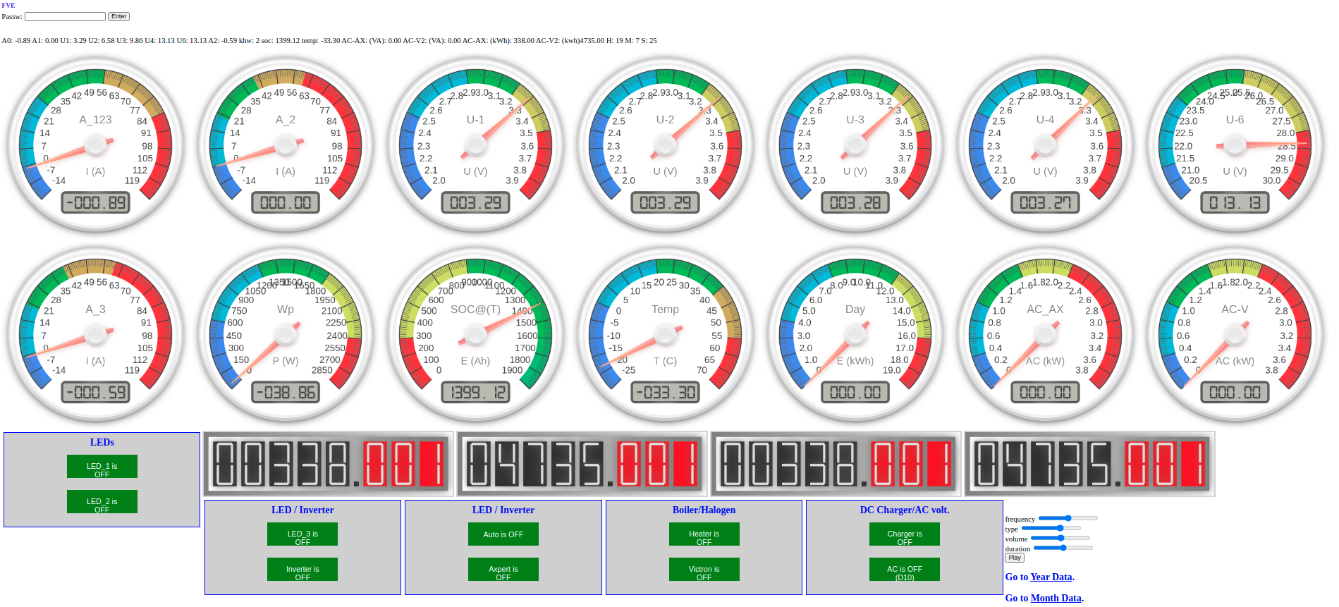

Re: Arduino - monitoring FVE na displayi
Ja mám toho v Arduine natieskané takto:
3 x Ampermeter do +- 100 A / stringy / 1x string odpojiteľný cez SSR
4x napatie článkov
1x napatie polovice baterky
1x aktuálny výkon z panelov/ DC odber v noci
1x SOC
1x Dallas čidlo
1x denná výroba v kWh
2 x AC napatie na meničoch
2 x S0 výstup z elmera / cez interrupty v Arduine /
10 x relé + stykač do 20 A AC
1x automatika na spínanie vyťažovania
1x automatika na spínanie nabíjačky pri nízkom napatí niektorého z článkov
alebo nízkom napatí batérie.
1x pípatko v PC, ak niečo nie je OK.
Ďalej GET / POST + PHP a dajú s tým robiť hocijaké iné veci,
napr. meniť výkon 2x klíma Daikin
