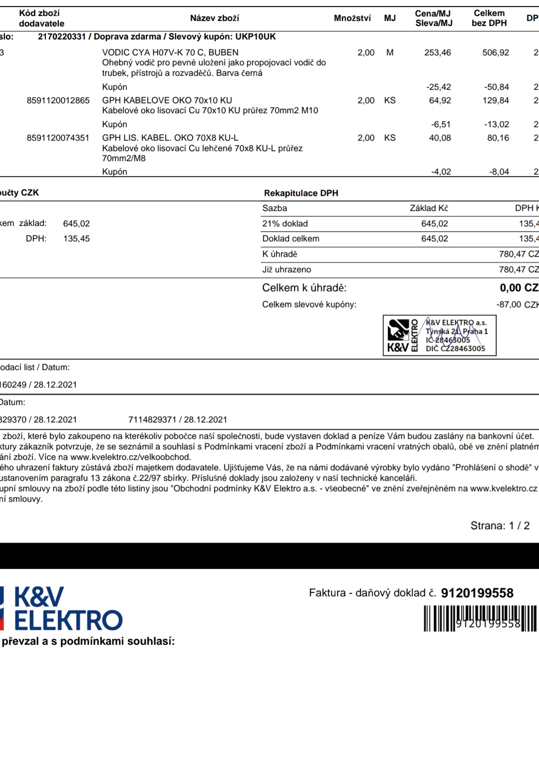

potvrzuji - KV elektro, kabely mám odtud. Něco mám i z elima.cz. Ale tam mají jen do 35mm2 (a levnější než v KV elektro) Prodávají od metru:
https://www.kvelektro.cz/vodic-cya-h07v ... 1257474003
https://www.kvelektro.cz/svarovaci-kabe ... 0-p1257541
Jde si to objednat předem a pak jenom vyzvednout na nejbližší pobočce. A takový tajný tip: když si jako registrovaný dáte něco do košíku a necháte to tam pár dní vyhnít, automat vám za pár dní pošle kupon na 5% slevu.
K těm barvám - taky jsem se znažil mít červené a černé na DC. Ale je to blbost. Protože pak místo 1m zbytku máš 2 půlmetrový kusy.
