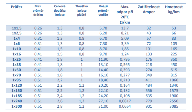

jemně laněný, cínovaný krásně se s tím dělá a 35mm2 je na 218A

No o průřez níž díky jemnému lanění určitě ne. Odpor je dán množstvím mědi. Ten je dán průřezem a podle toho jaká jsou tam lanka, tak se liší průměr jádra, ale mědi stejně.
Jinak kabel, co jsi dával odkaz, tak při 35 mm2 dává odpor 0,565 zatímco obyč ten gumák je 0,554 mohm, prakticky stejná hodnota daná tím průřezem.

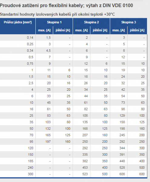

Pokud jde o zatížitelnost kabelu, tak ta je kromě materiálu a průřezu jádra dána izolací, kolik vydrží stupňů. Běžné PVC izolace jedou do 70 stupňů +-, guma kolem 85-90 stupňů, což ti ale rozhodně neumožní jít o průřez dolu. Když už bys potřeboval o průřez dolu, tak může být ten silikonový kabel, protože jejich izolace dá do 180 stupňů (provozní teplota, ne krátká zkratová). Jen je potřeba brát v úvahu, že to stejně není úplně výhra, protože to teplo tam vznikne, měď ho vede dobře, takže pokud to bude přišroubováno na terminál, kde je šroub v plastu, může to poškodit teplotně ten plast.

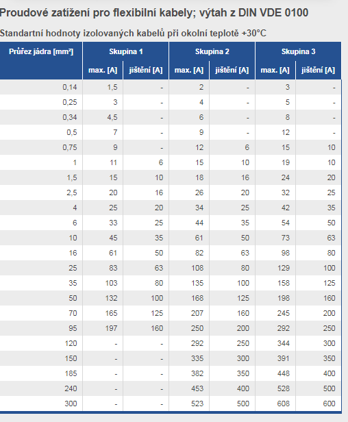

ano je to možné, já jsem vycházel z těchto dvou tabulek obecná zatížitelnost a katalog NSGAFOU. Podotýkám, že nejsem projektant.

Taky řešení. Zatížitelnost obecně nezávisí jen na materiálu izolace, ale i na množství seskupených vodičů a jejich uložení, po jednom na kabel. roštu to bude výrazně víc, než hromada kabelů postahovaná stahovačkama dohromady, uložená ve skelné vatě...
Obecně ale 70mm2 pro "běžný" uložení v liště/ kabel žlabu těch 200A zvládne

1, 2.) 63A jištění? do 80A stačí 16mm2. Možná by tam ani tak tlustej kabel nešel zapojit.
3.)160A pojistku jsem měl dlouho na 35mm2, při zkratu pojistka vyletěla okamžitě... raděj bych tam dal 50mm2, třeba kvůli úbytku. A jestli je to XTM/XTH, tak raděj 200A pojistku, ale ta už je PN1...
Na 225A pojistku mám 70mm2, ale jenom proto, že ten kabel někde vyzbyl.
4.) 120A bez diskuze stačí 35mm2, teoreticky by stačilo i 25mm2
5.) Baterka má taky nějaký jištění? příp jakou má kapacitu, nebo max. dovolenej proud?
