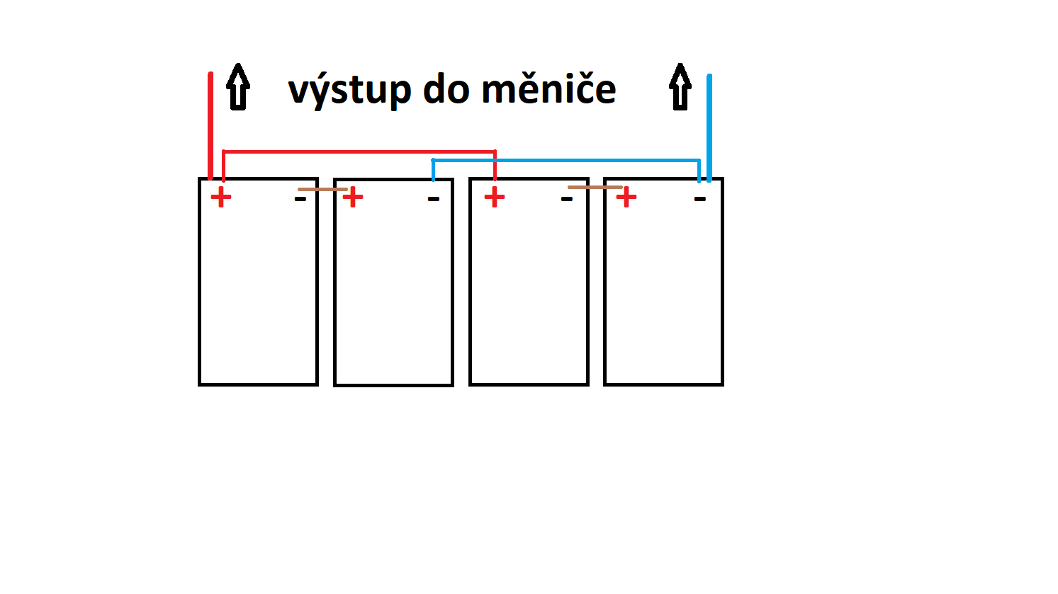

Já to mám takto... Chápu dobře, že to je tedy blbě z pohledu jištění paralelní řady? Protože když dám pojistku mezi ty 2 bloky tak mi to rozpojí obvod a měniče budou bez baterie
Zapojoval jsem tak z důvodu rovnoměrného rozložení proudů mezi baterky.
- Příspěvky: 4726
- Reputace:316
Re: Paralelní spojování nestejných akumulátorů
Proč by to bylo špatně.
Jedině to chce dát pojistky přímo na ty poly a kabely spojit směrem k měniči.

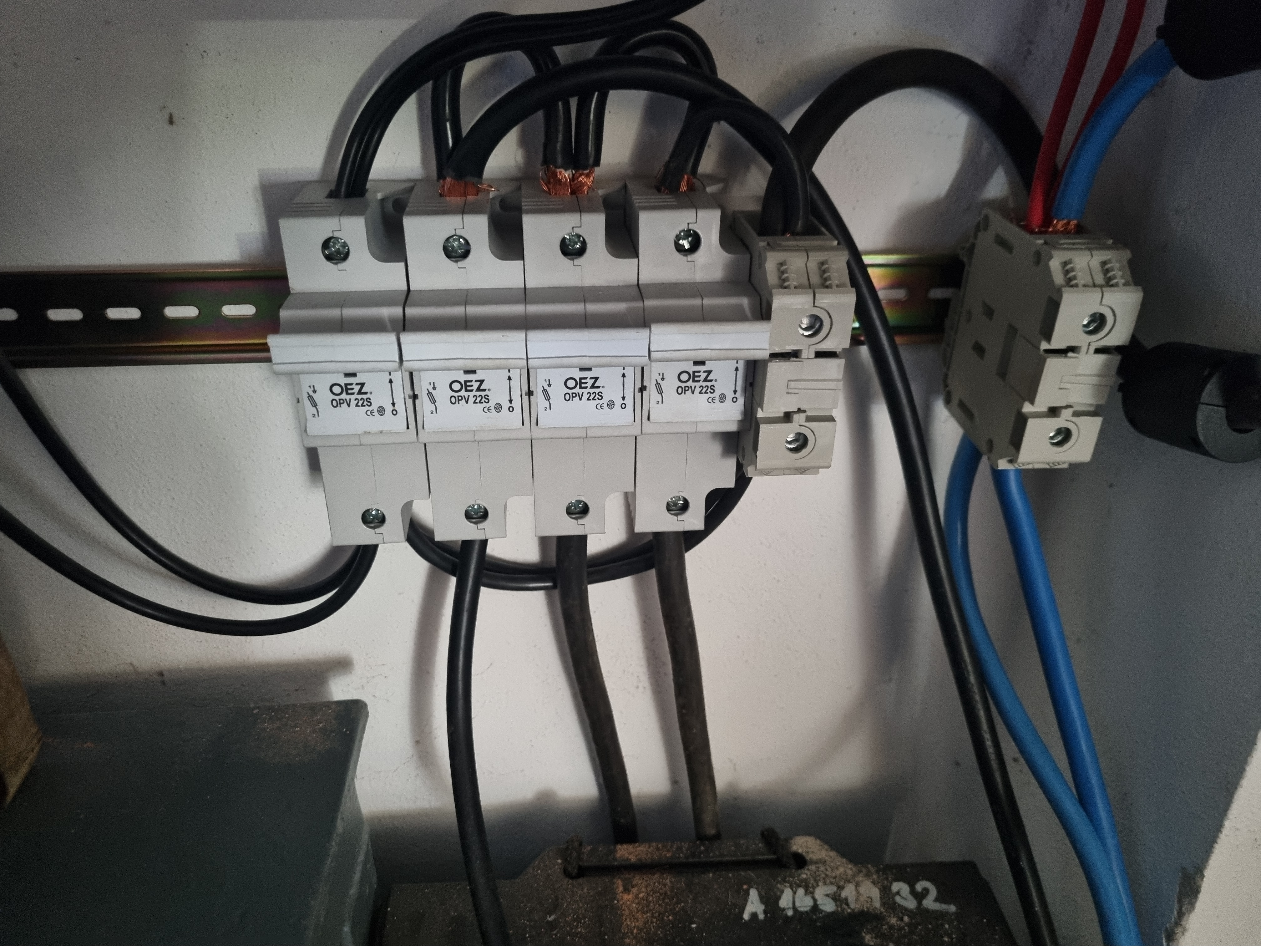

Já to mám za pár Kč takto.V každém pouzdře 125A pojistka a jistím jenom -. Každý měnič má uvnitř svou pojistku poslední zácharany.Pojistky jsou na 250V DC.
