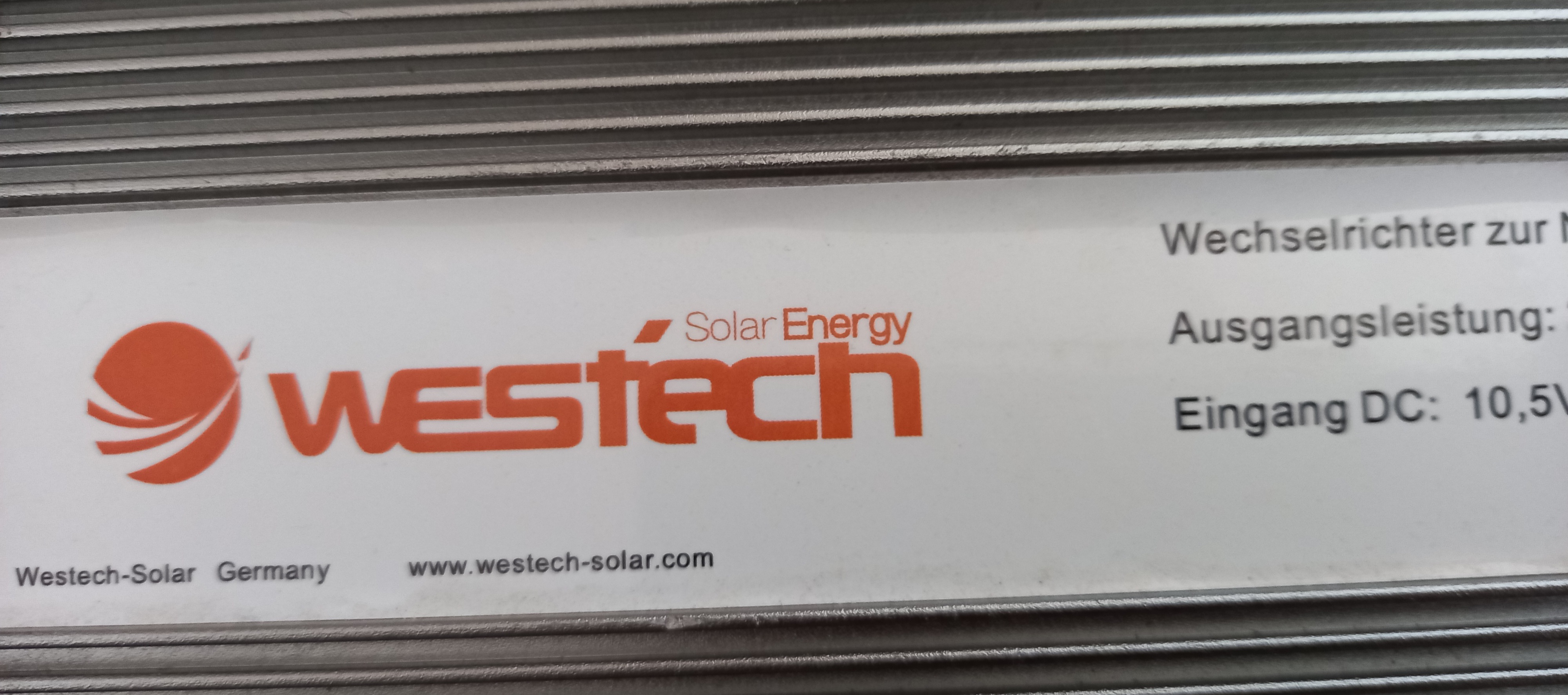

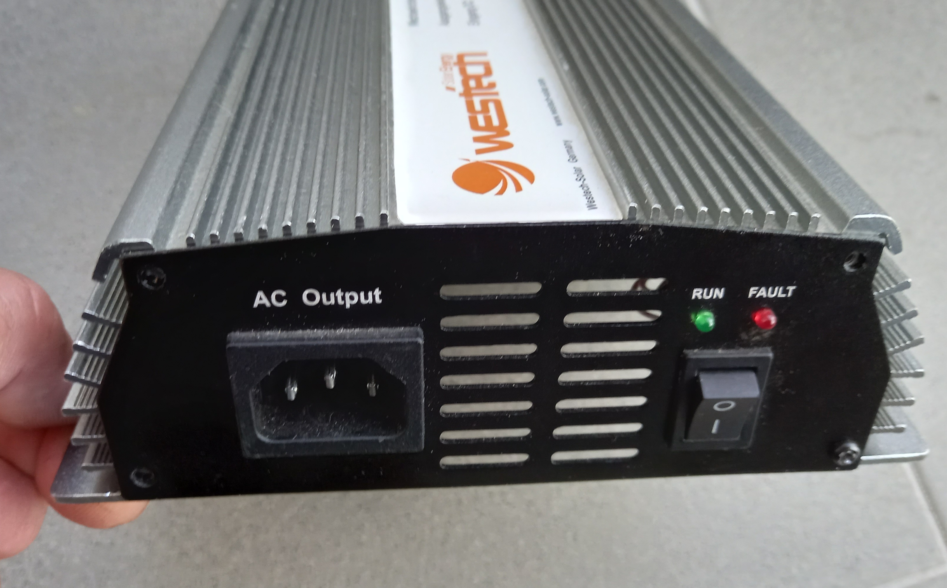

Dostal se ke mě na opravu měnič od německé firmy.
Nechápu jak toto mohl někdo vyrobit
To raději ani nebudu opravovat.

Re: Hrobař varuje
pokud je to GTI, tak co je špatně?
- bublich
- Příspěvky: 407
- Reputace:67
Re: Hrobař varuje
Že je ta zásuvka na straně vypínače (taky otočen) tak bych si typnul,že je vstupní a je blbý popis.Nevěřím,že by to někdo takle vyrobil.
- Matess
- Příspěvky: 2102
- Reputace:212
- Lokalita: Šumperk
- Bydliště: Šumperk
Re: Hrobař varuje
pokud se jedná o GTI je ta zásuvka v pořádku.
- Plazivec
- Příspěvky: 458
- Reputace:39
Re: Hrobař varuje
Já jsem teda laik, ale jestli tam je na těch kontaktech 230V, tak to nekoupím ani zadarmo.

Re: Hrobař varuje
tak jinak.... GTI = grid tie inverter - čili přifázovaný střídač. Je to vlastně to co i4wifi prezentovala jako gridfree. Střídač aby mohl fungovat musí být zapojený do elektriky a bez distribuční sítě nefunguje. Takže se zapojuje normálně jako spotřebič a když vidí síť umí do ní dodávat.
