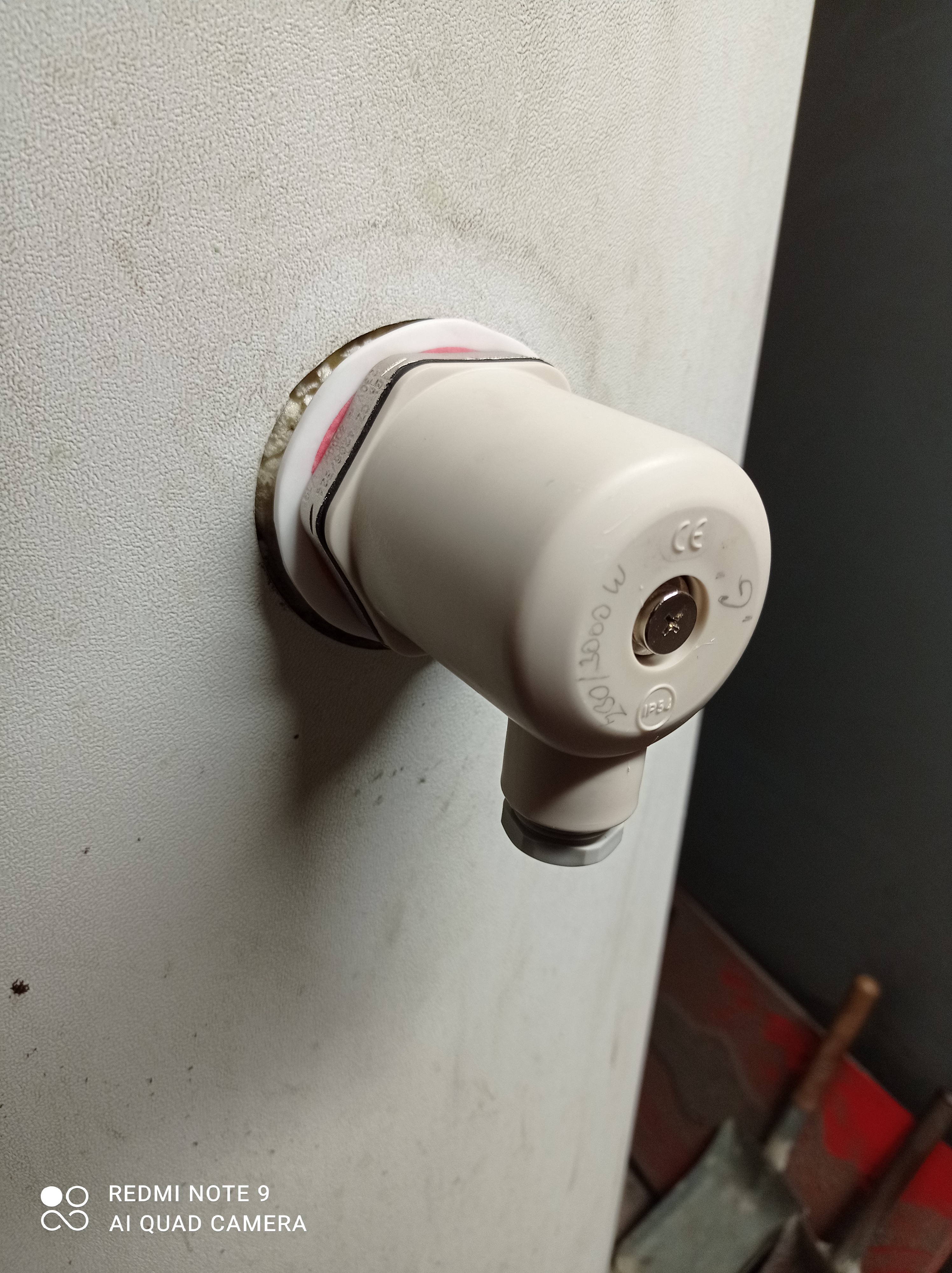

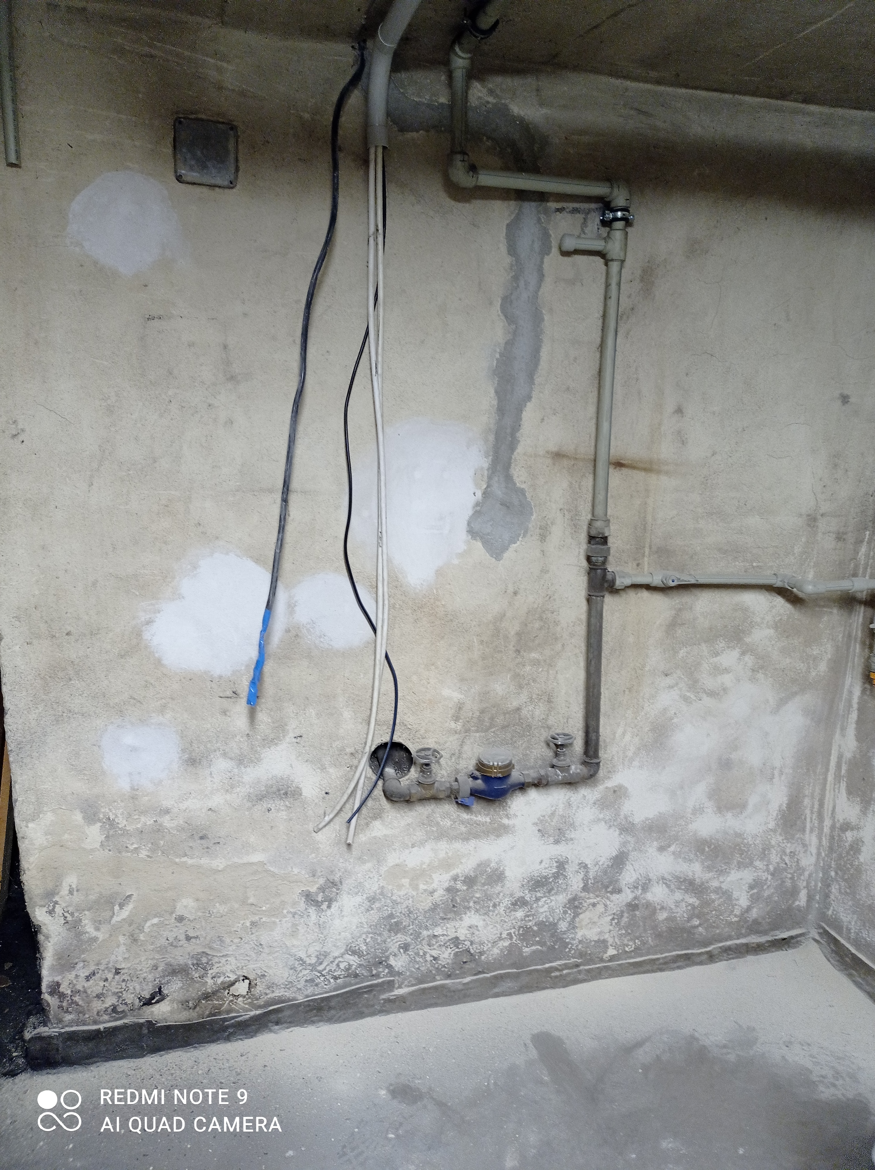

Zdravím všechny, dlouho jsem se neozval, na nový rok mě schvátil covid se zápalem plic a pak jsem musel dohánět v práci to co jsem zameškal, takže jsem neměl čas cokoliv budovat, ale kousek jsem se i tak posunul k mé vysněné FVE. Koupil jsem topné těleso https://www.elektrohadrava.cz/index.php ... 40&vs=true a rozvaděč https://www.conrad.cz/p/schneider-elect ... rm=1867634. Topné těleso nainstalováno, byl to boj, těsnil jsem to třikrát(takže 3x vypouštět vodu
), asi jsem měl koupit nějaké originální těsnění, ale nevím co tam má být, nakonec jsem pod něho dal kroužek vyřezaný z teflonové desky. U rozvaděče jsem se rozhodoval mezi levnějším plastovým a plechovým Schneidrem, nakonec jsem připlatil a myslím si že toho nebudu litovat. Před instalací rozvaděče jsem musel vyřešit několik problémů - úprava vodního potrubí(nemám vyfoceno) které mu stálo v cestě a hrůzná stěna na které měl viset. Musel jsem oškrábat stěny, napenetrovat a natáhnout znovu jemnou omítkou, ale aspoň mám klid a nebude mě to v noci strašit kdybych se na to vyprd. Rozvaděč jsem vypodložil kvůli tomu že je na obvodové zdi která je celá pod terénem, je na ní zvenčí sice izolace, ale po těch letech to už asi nebude ono, takže pro jistotu vypodložen ať není v budoucnu na vlhké stěně. Jako podložky jsem použil spojky na ppr trubky 32, což je tak 4-5cm od stěny. Příští týden, musím nakoupit kabelové žlaby, měnič BEL, natahat další kabel a konečně začít zapojovat ať mám do jara vše připravené před instalací panelů. Zároveň s FVE bych chtěl vyměnit kotel a koupit akumulační nádrž 1000l a do ní nainstaluji topné těleso pro FVE a topné těleso napájené z DS. Topné těleso z DS bude sloužit jen jako záloha kdybych onemocněl a nebo měl nějaké zranění které by mi znemožňovalo chodit topit, toto jsem si mohl letos vyzkoušet s covidem, kdy jsem byl schopný si tak maximálně zajít na záchod(hold každý má jiný průběh nemoci). Díky dvěma samostatnými topnými tělesy nemusím řešit žádné přepínání mezi DS a FVE.

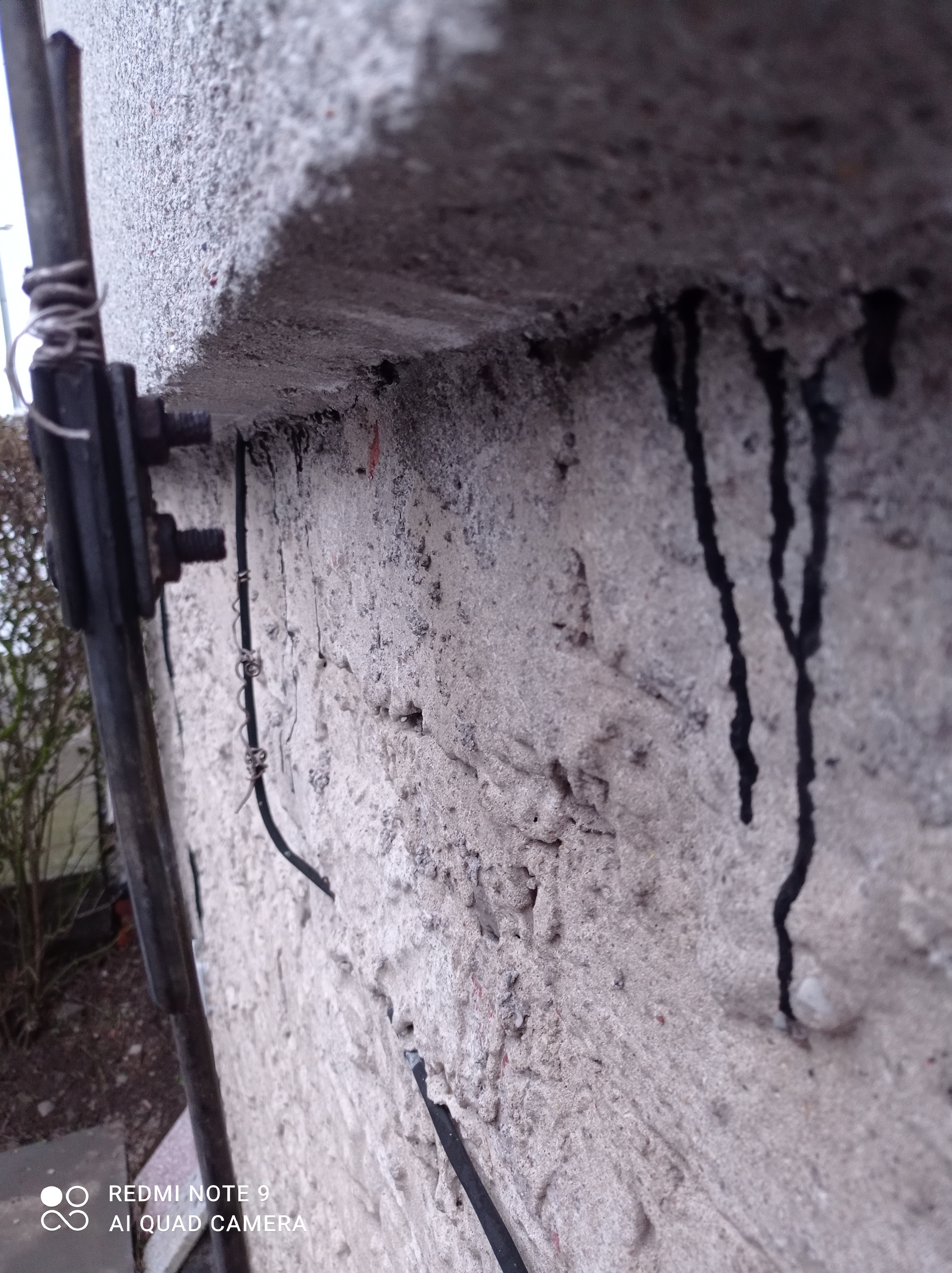

Stále uvažuji nad svodiči přepětí, mám možnost natáhnout 20m vodič CYA 16mm2(tento vodič už mám) mezi uzemňovací svorkou před HDS a rozvaděči jištění FVE, nebyl by to problém natáhnout v nějaké tenké elektroinstalační trubce, jelikož ještě nemám obložený sokl, ale nevím si rady, protože by to šlo asi 10cm kolem svodu hromosvodu viz foto. Můžu to takto vést?

Hlinikové profily viz třeba https://forum.mypower.cz/viewtopic.php? ... 00#p132752. Já to bral přes člena fóra ota

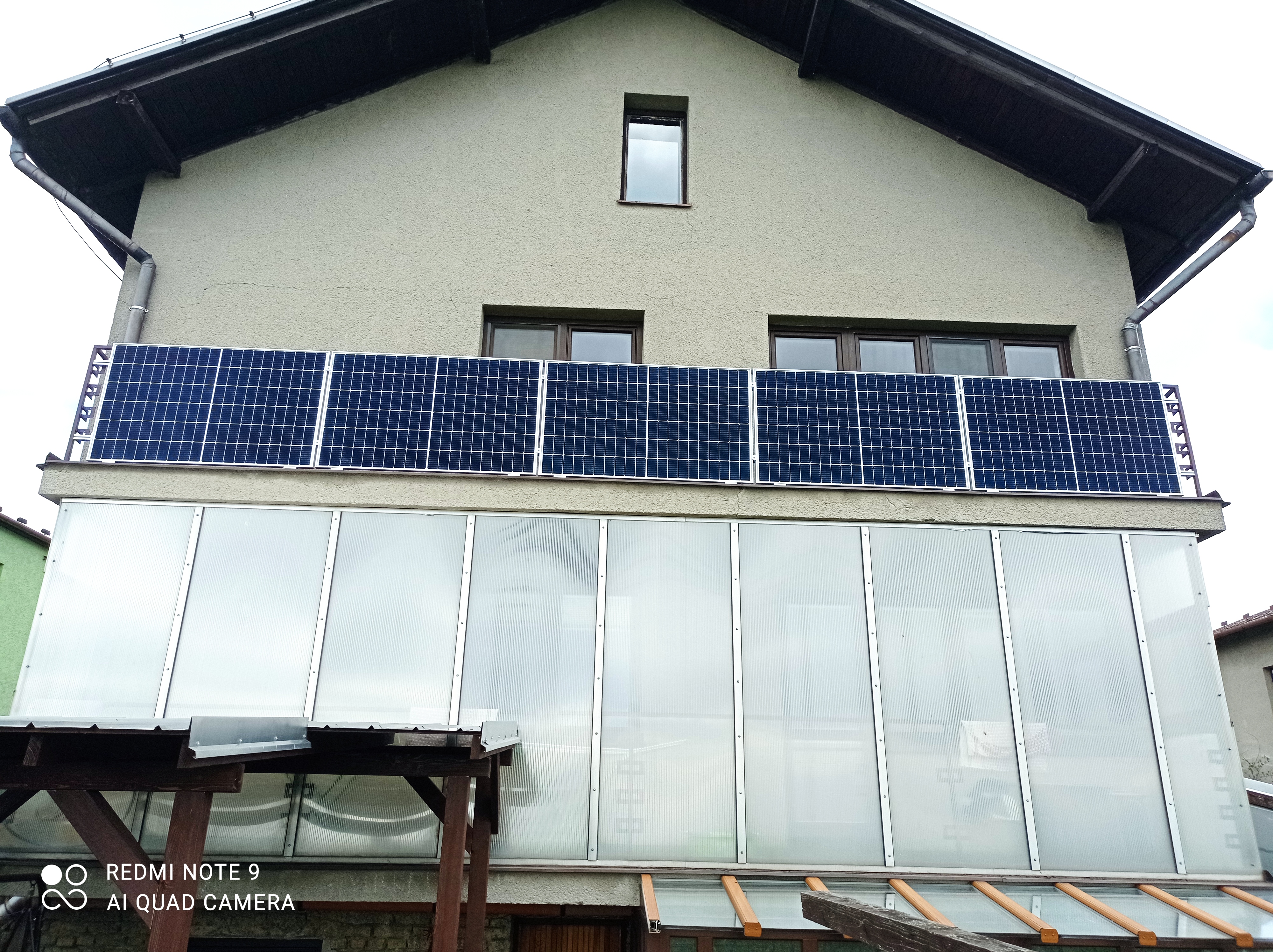

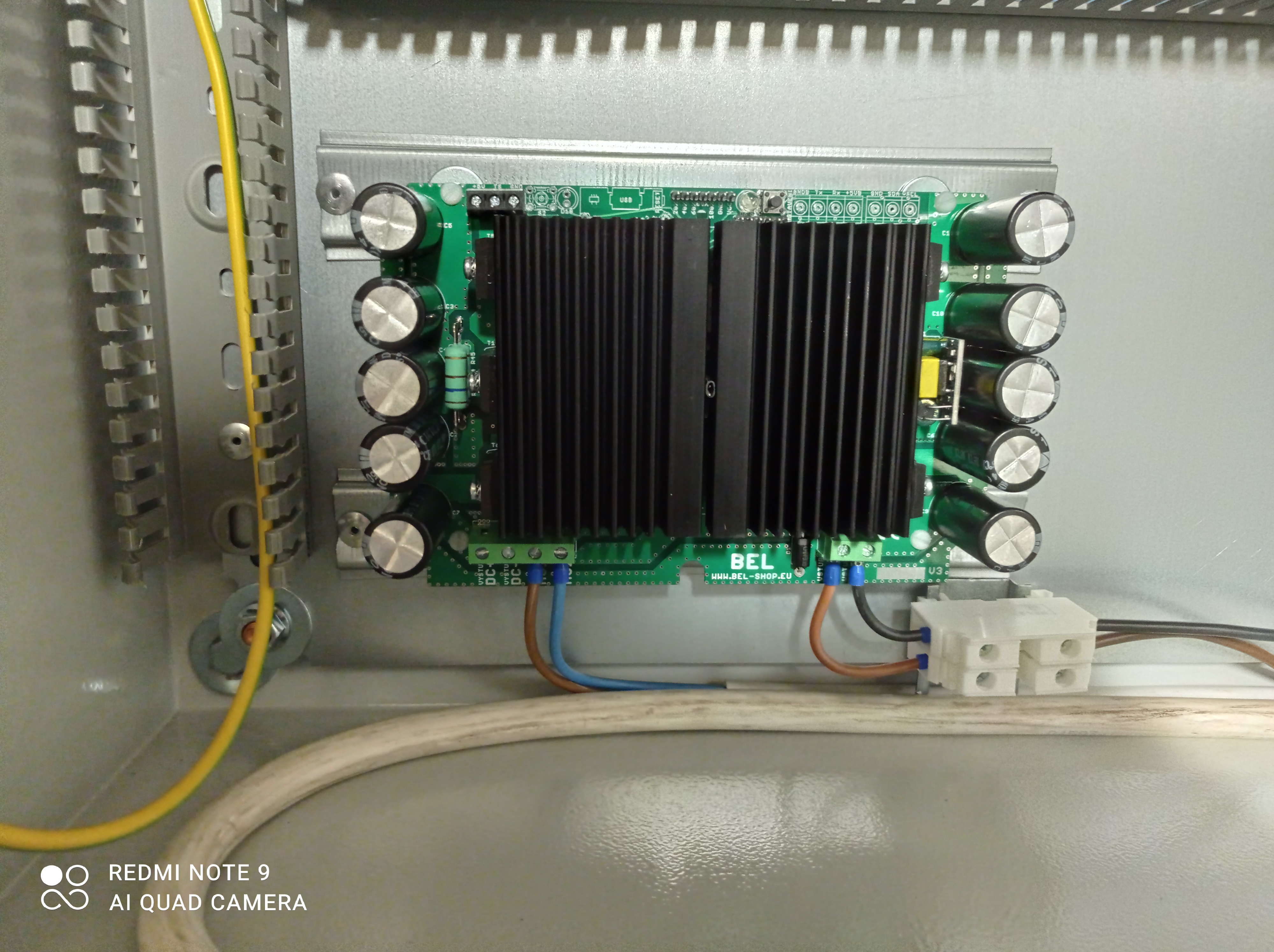

Zdravím všechny, tak už mi taky fičí elektrony po drátech. Byla to dřina, ale stojí to za to. Mám FVE v provozu od minulé neděle. U nás je zatím stále pod mrakem, sluníčko ne a ne vylézt
. Když je hodně zataženo tak to dává max 100W, když trochu prosvítá 100-600W a jednou za ten týden vykouklo sluníčko na deset minut v 14:30 a naměřil jsem 1400W a to nesvítilo jak má. Těším se až bude krásný den a uvidím kolik z toho vymáčknu. Je zajímavé sledovat jak stoupá teplota na bojleru který není připojený k DS, taková malá svoboda.
