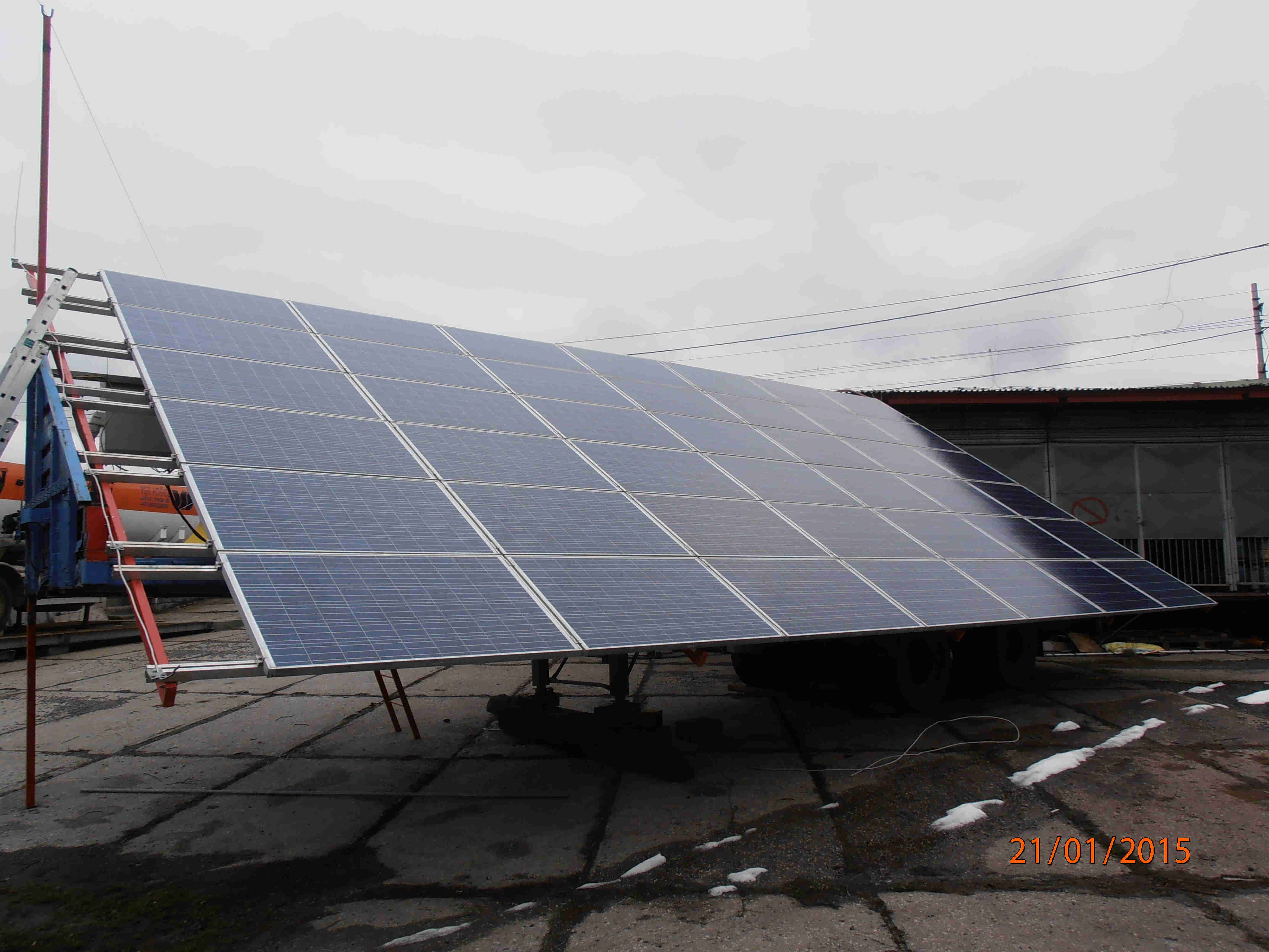

V roce 2014 vlezlo na jeden návěs kamionu 10kW Tuším že to byly 250W panely. Takže dnes na dva návěsy 20kW v pohodě.ota píše:No, to bych chtěl vidět 20kWp mobilní elektrárnu.
Nikam se s tím nejezdilo a ERÚ na to dal dokonce licenci (musel, protože v místě už byla jedna licencovaná připojená a podle energetického zákona když už tam má jedna licenci, tak musí mít i všechny ostatní), ale je bez dotace. V roce 2014 už byly jen poplatky za spotřebu vlastní elektřiny místo nějaké podpory. Bylo to původně na Slovensku a několika takových návěsů dohromady, ale do ČR se přivezli jen dva. A teď už to ani v této podobě neexistuje. Návěs začal překážet a když dělali rekonstrukci železnice a napřimovali trať, tak ji posunuli na pozemek majitele FVE a ten se ze železnicí dohodl na tom, že si tu FVE z návěsu přemístí na tu protihlukovou stěnu co mu udělali na pozemku.
Na mapách je ještě vidět:
https://mapy.cz/s/fusahuhaho
