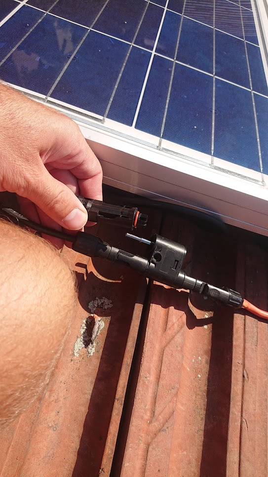

kluci všechno je jinak, jednak sem blbec a druhak je to dobrá shoda náhod.
Nedalo mi to a furt jsem okolo toho přeslapoval až když odpolko vystřelil výkon k 600W tak mi to došlo.
Jde jen jeden string
tak sem se k tomu vyšplhal a tady vidíte proč
rozpadla se nasračku ta rozdvojka co spojuje stringy, muselo se to stát dva dny zpátky.
Takže Axpert by tlačil do baterky ale neměl z čeho.
Tímto se omlouvám všem za mystifikaci měnič ani baterie za to nemůže
A děkuju všem co chtěli poradit, parádní komunita

Tak hlavně že se závada našla. To je běžné, že se něco podělá, člověk hledá nějakou zapeklitou, "sofistikovanou" příčinu, a nakonec zjistí že je to úplná blbina.
- Reputace:962
Re: Axpert VM 24V 3000W Plus PF1
Ja se picnu.Pajavk píše:rozpadla se nasračku ta rozdvojka co spojuje stringy, muselo se to stát dva dny zpátky.
Z toho plyne pouceni: paralelni spojovani vice stringu uz na strese je cesta do pekel.
Bud combiner box nebo holt stahnout kazdy string az dolu.
Achjo.
