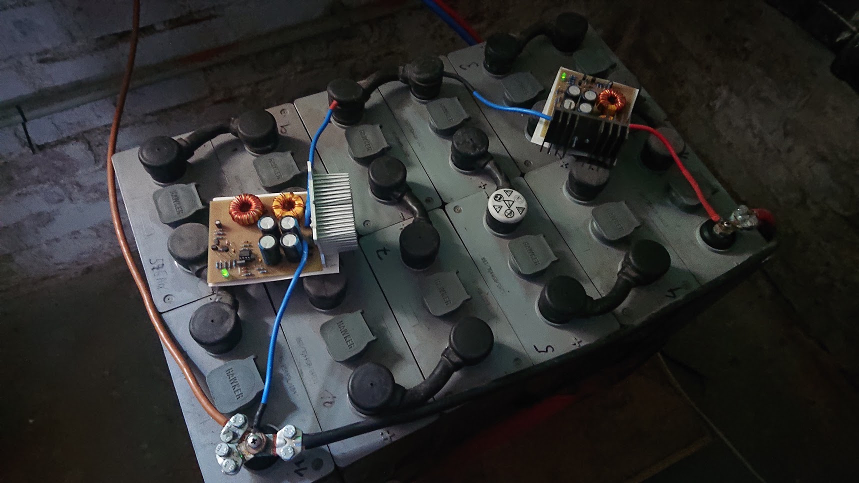

No tak moment. Desulfator????Vitek píše:Tak se toho ujmi předejte si telefon a zavolej mu... taky sem volal kdekomu když potřeboval pomoct.... napiš mu SZ a uělej s ním všechno nutné tak aby jeho baterky byly spolehlivé.JonasPP píše:Ja teda neviem. Nejdeme taketo veci riešiť videohovorom cez skype,masanger,že niekto presne pozera na to,ako sa čo sprava. Ono minutovy rozhovor takymto spôsobom porieši zopar dni pisania. No a ohladne kapacity,tak sa da merať hocijak,napriklad aj tebou navrhnutym priamotopom,ale tak odmeraš použitelnu kapacitu za meničom,teda budeš mať iba odhad,ak rataš,že menič ma učinnosť pri 2kW asi 92-93%.
Jinak autorovi dávám plusbod za desulfátor.
Pajavk,odpoj ten desulfator,možno ma rušivu frekvenciu. U mňa požičany Matejov desulfator jak spusti,tak uplne odrovna meranie,ktore je cele čierne.

mám dva desulfátory co jsem si stavěl pod místního návodu a mám ověřeno, že ten bordel co generují nedojde do Axperta, 2 metry kabelů to účinně filtrují, takže i když běžím nic se neděje. Jediné co mi to ruší tak komunikaci mezi Arduinem a čidlem teploty 18b20 co mám nahoře na kolektoru a spíná čerpadlo dle teploty.JonasPP píše:No tak moment. Desulfator????Vitek píše:Tak se toho ujmi předejte si telefon a zavolej mu... taky sem volal kdekomu když potřeboval pomoct.... napiš mu SZ a uělej s ním všechno nutné tak aby jeho baterky byly spolehlivé.JonasPP píše:Ja teda neviem. Nejdeme taketo veci riešiť videohovorom cez skype,masanger,že niekto presne pozera na to,ako sa čo sprava. Ono minutovy rozhovor takymto spôsobom porieši zopar dni pisania. No a ohladne kapacity,tak sa da merať hocijak,napriklad aj tebou navrhnutym priamotopom,ale tak odmeraš použitelnu kapacitu za meničom,teda budeš mať iba odhad,ak rataš,že menič ma učinnosť pri 2kW asi 92-93%.

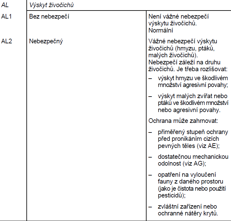

Norma o uložení kabelů na dřevo do 1000V neříká nic zvláštního, ale důležitej je protokol o určení vnějších vlivů.
Pokud je stanovenej vliv vnější vliv AL2 - živočichové - nebezpečné, tak viz obrázek: Takže otřepaná pravda, že rozumné stanovení vnějších vlivů před začátkem prací na instalaci je základ úspěchu, je pořád pravdivá.
Otázka je, jestli to koryto nebude spíš myší dálnice, a není to ve výsledku horší, než tvoje řešení. Kdysi jsem viděl myší hnízdo ve svorkovnici 30kW motoru, kterej se používal jenom sezónně. Přívodní kabely byla cca 10m uložený v kovovejch ohebnejch chráničkách bez přerušení. Myši musely přijít do svorkovnice trubkou kolem kabelu, jinde nebyla ani skulinka.
takže zvlšť pozor na kuny agresivní povahy, před tím norma varuje
