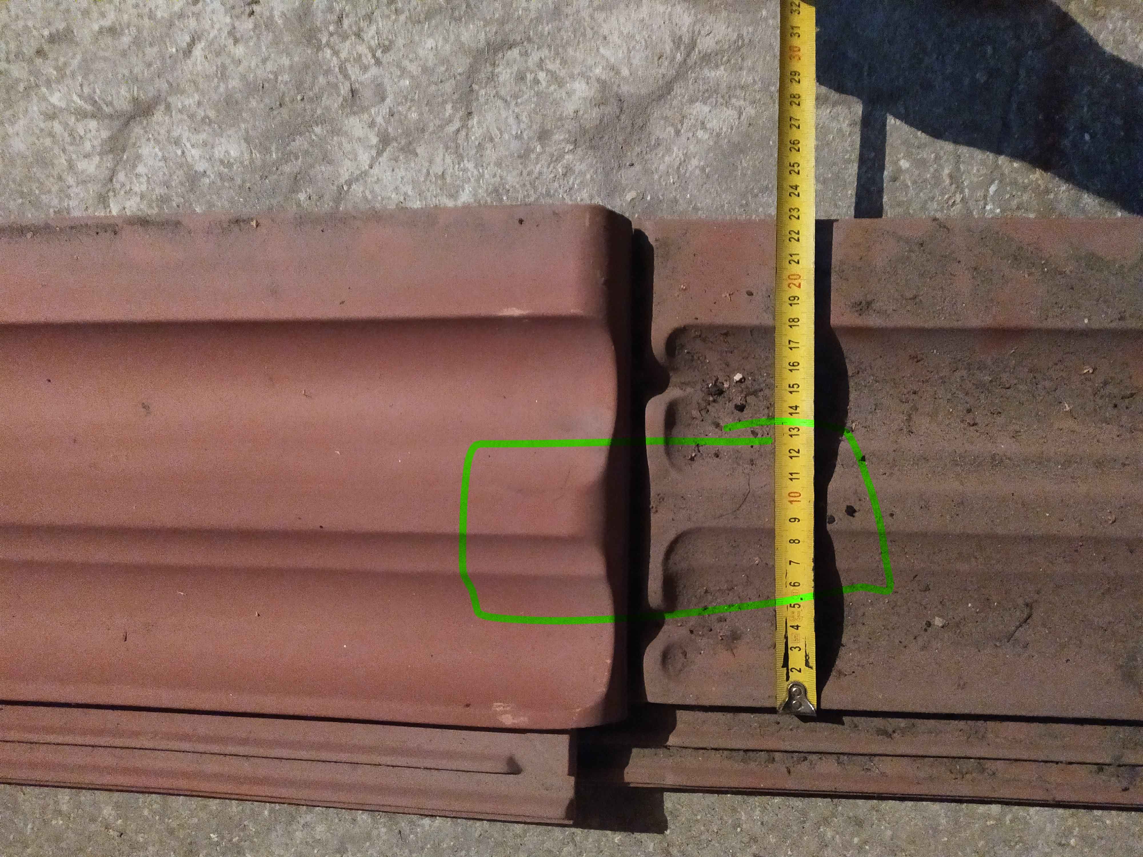

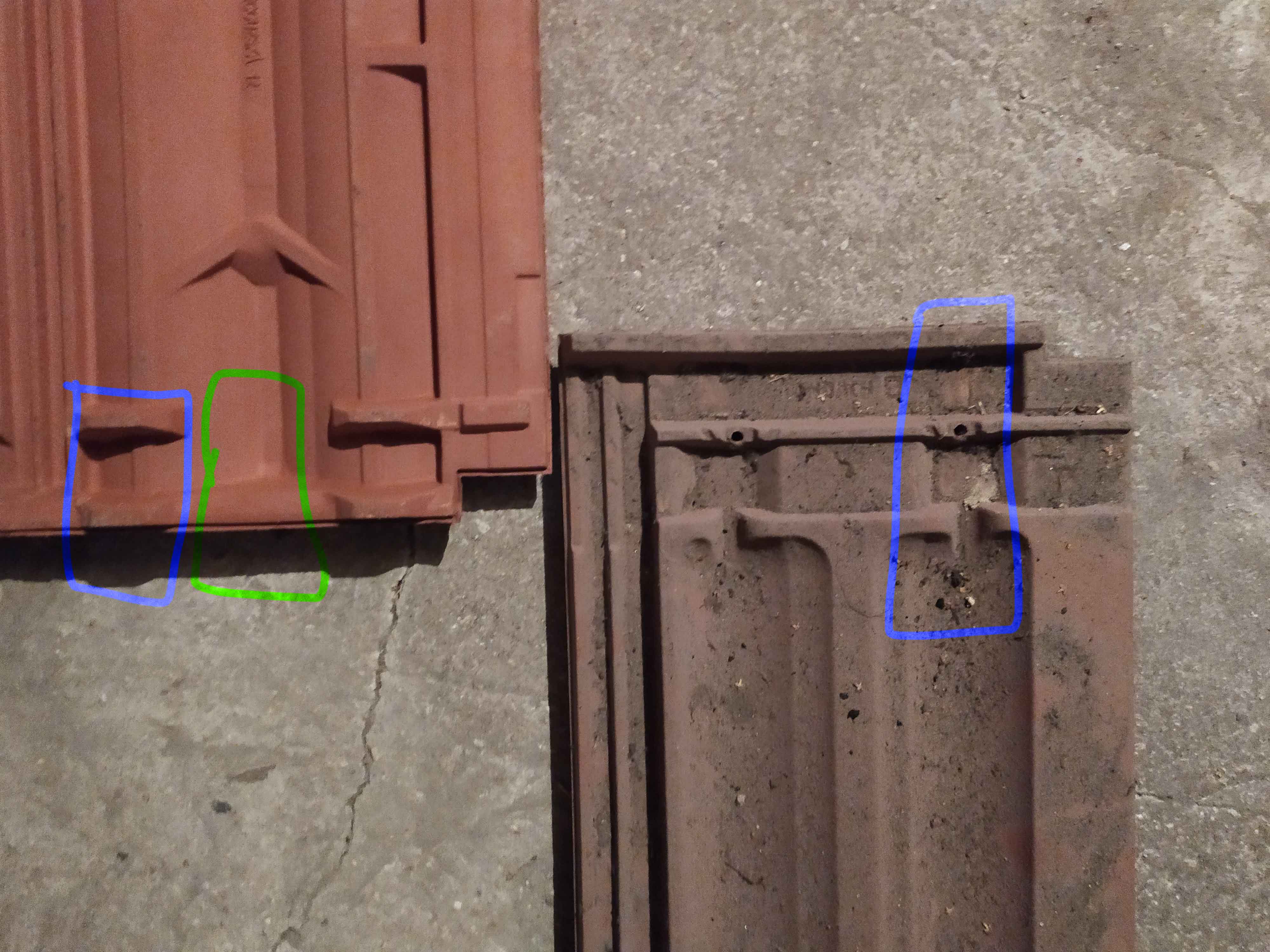

Tak jsem dneska zkoumal znovu ty tašky. Lepší by mi přišlo umístit háky né do "žlábku tašky" -MODRÁ - musel bych řezat obě tašky
ALE do ZELENÉ části, řezala by se jenom jedna taška. Není to blbé umístit takhle na střed tašky(zelená část)? Podle mě by to nejvíce i odolávalo možnosti zafoukání sněhu/vody. Co Vy na to? Děkuji

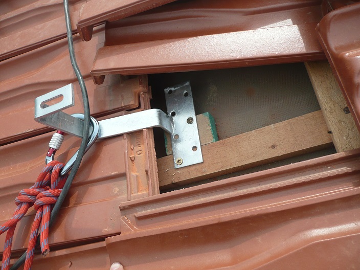

Pozor: hák nesmí těsně doléhat na spodní tašku. v zimě se háky "smršují" a tašky potom mohou praskat. Probrušoval jsem obě tašky, horní i spodní. háky jsem chytal vždy na krokve, přes kontralatě 8-čkou šroubem at to drží. Pupky tašek zůstaly na taškách, háky do nich nezasahovaly.
Tašky jsou Brněnky a hák šel vždy žlábkem tašky, budto levým nebo pravým, podle toho jak to vycházelo na krokev.
Při běhání po střeše samozřejmě v sedáku a jistit se, s výhodou jsem využil sněháky a přes ně položené střešní latě-líp se po tom chodí. Viz.obr.

Re: instalace háků - broušení tašky
Ano takhle to je správně, hlavně aby tam zůstala vůle oni i krovy a latě se s vlhkostí hýbou.rob.brno píše:Pozor: hák nesmí těsně doléhat na spodní tašku. v zimě se háky "smršují" a tašky potom mohou praskat. Probrušoval jsem obě tašky, horní i spodní. háky jsem chytal vždy na krokve, přes kontralatě 8-čko šrouby at to drží.
supr job !
- Reputace:523
Pamatuji si v davnych dobach kdy jsem vypomahal Martinovi Kolarikovi ze zacatku s instalacemi, ze jsme haky podkladali drevenymi odrezky nebo necim co bylo po ruce, aby ten hak skutecne nedolehal natestno. Ona se ta taska pak i blbe vysouva kdyz je potreba. Kus preklizky nebo neco ... Taky jsem se snazil pri montazi pouzit nejmene 2 vruty aby se tonemelo tendenci stacet. Samozrejme lat nesmi prasknout kdyz tam leze vrut.
Ta posledni fotka z predpredchoziho prispevku vypada hezky, jen bych to jeste vypodlozil onou preklizkou cimz se hak trosku zvedne.

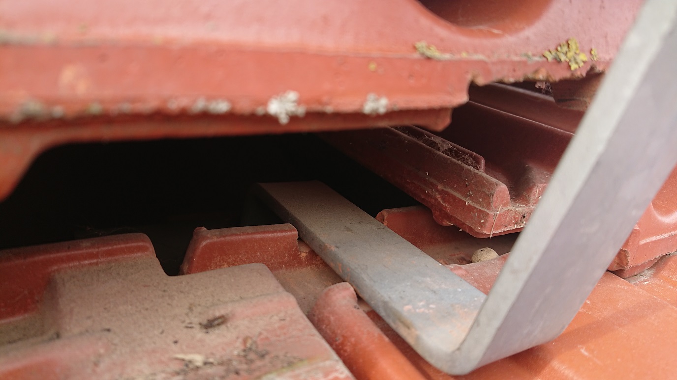

- Reputace:514
Hák ležící na tašce je velmi špatně a v budoucnu to způsobí problem a zatékání.
Profi řešení pro přizvednutí háku je obdélníková nerezová podložka tlouśťky 2-5 mm
Protože nejsou úplně levné, podkládal jsem háky velkoplošnyma podložkama o vnějším průměru 3cm. Háky jsem takto zvedal až o 7mm.
