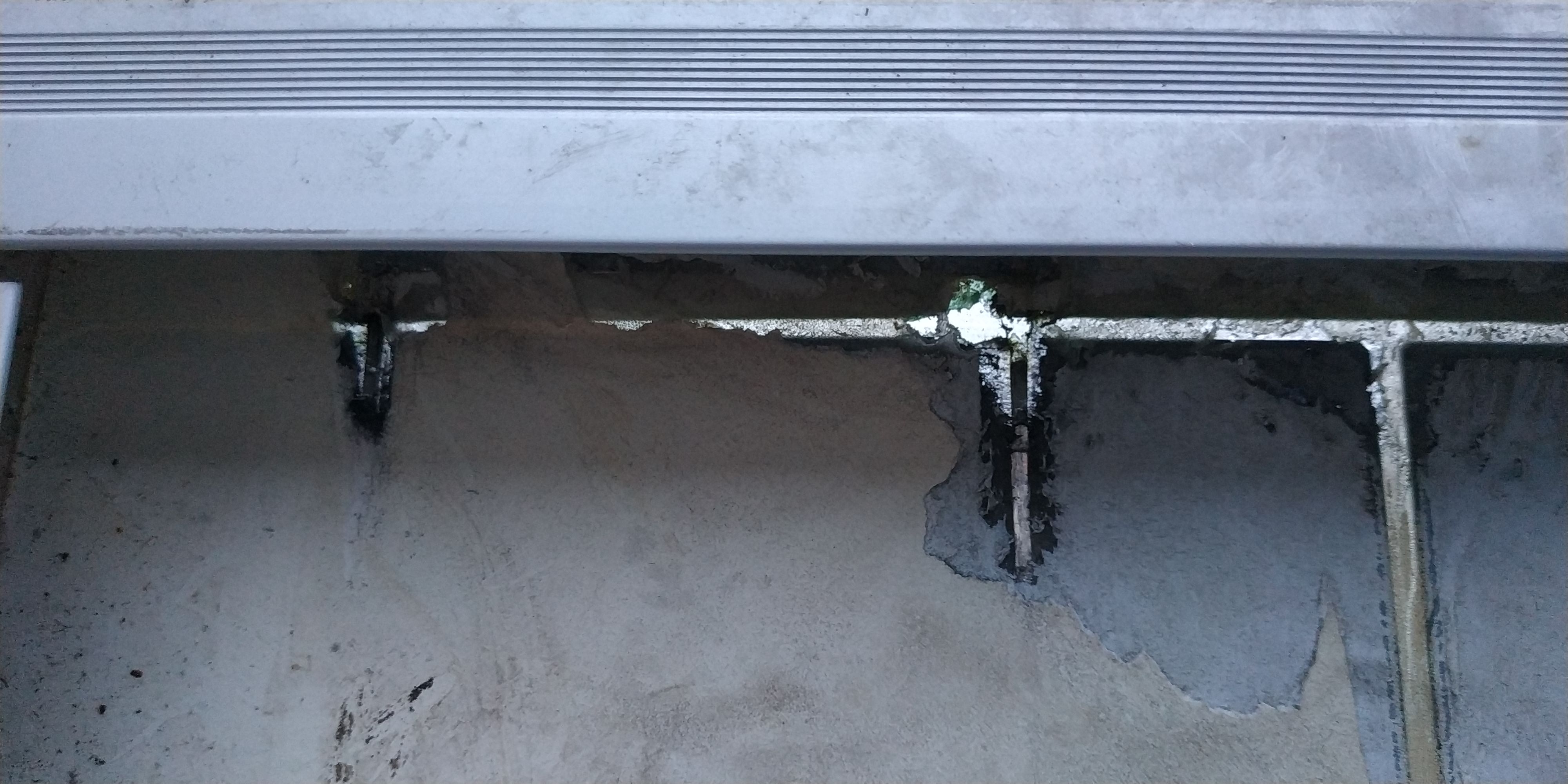

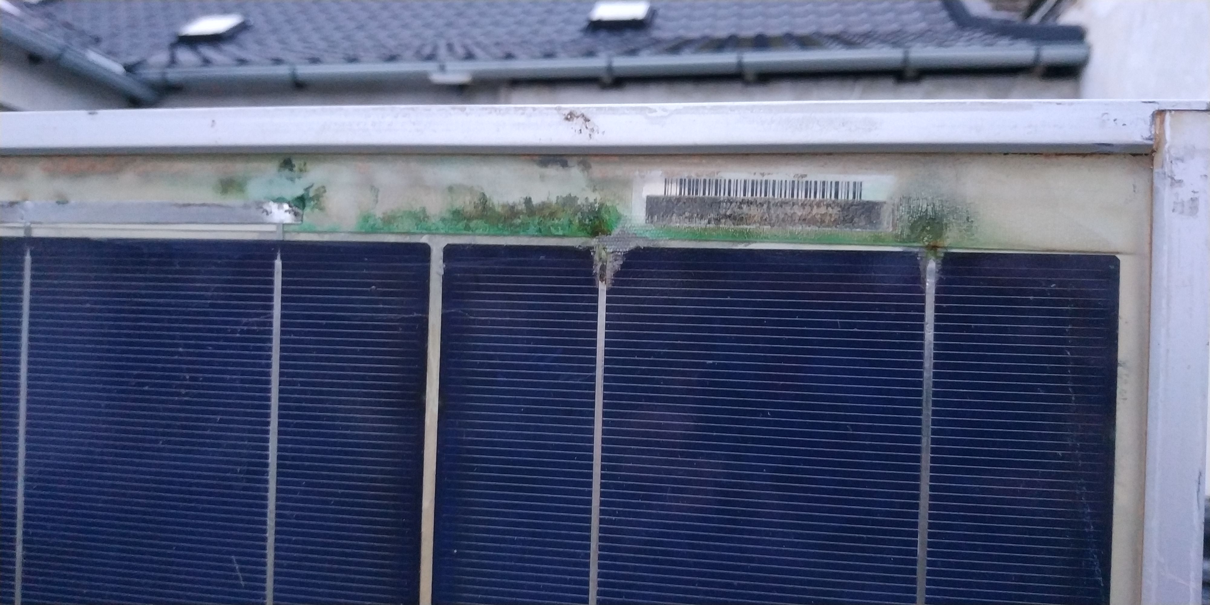

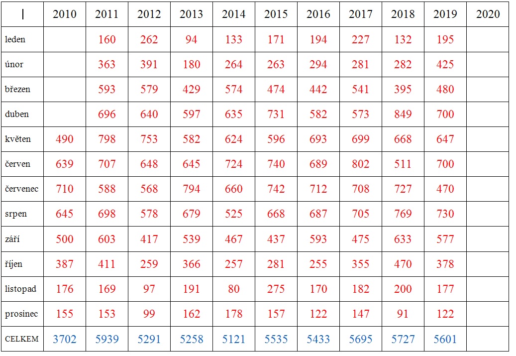

no dejme tomu že panel zmeřím a bude to jakože zanedbatelný,ale při představě,že ješte 15let po tom budu chtít funkční věc si říkám, co ten panel ješte provede , proto to jaksi řeším, ale uznávám, že bejt to na střeše přidelané na taškách tak si toho nevšimnu, protože výkonove se drží +- stejně ale panely mám na konstrukci takže vidím všude.

Tomuhle rikam poskozenej panel.
A to ho zkusim jeste opravit a uvidime co da.

jo tak to je peknej hnus, to asi není panel co by vydělaval 15kč za kilovatu co? jinak by byl dávno na šrotáku :-)

Pokud to je dobře přístupný zkontroloval bych vnější stranu, jestli není poškozena a nezatéká tam v tom rohu. I to by mohla být původní příčina, nebo následná závada. Stačí přelepit tenkou "bankovní "páskou, je proti vodě zcela odolná a drží roky.

Ono ten panel mohol byt v takom stave uz nainastalovany cize mechanicky poskodeny, nemuselo to poskodenie sa zviditelnit prehrievanim daneho miesta.

predni strana je v pořádku,tam dira není,,a zadni stranu jsem přelepil izolepou spíš jako zjištní teploty, mám aji infra teplomer takže to někdy promeřím teploty.
