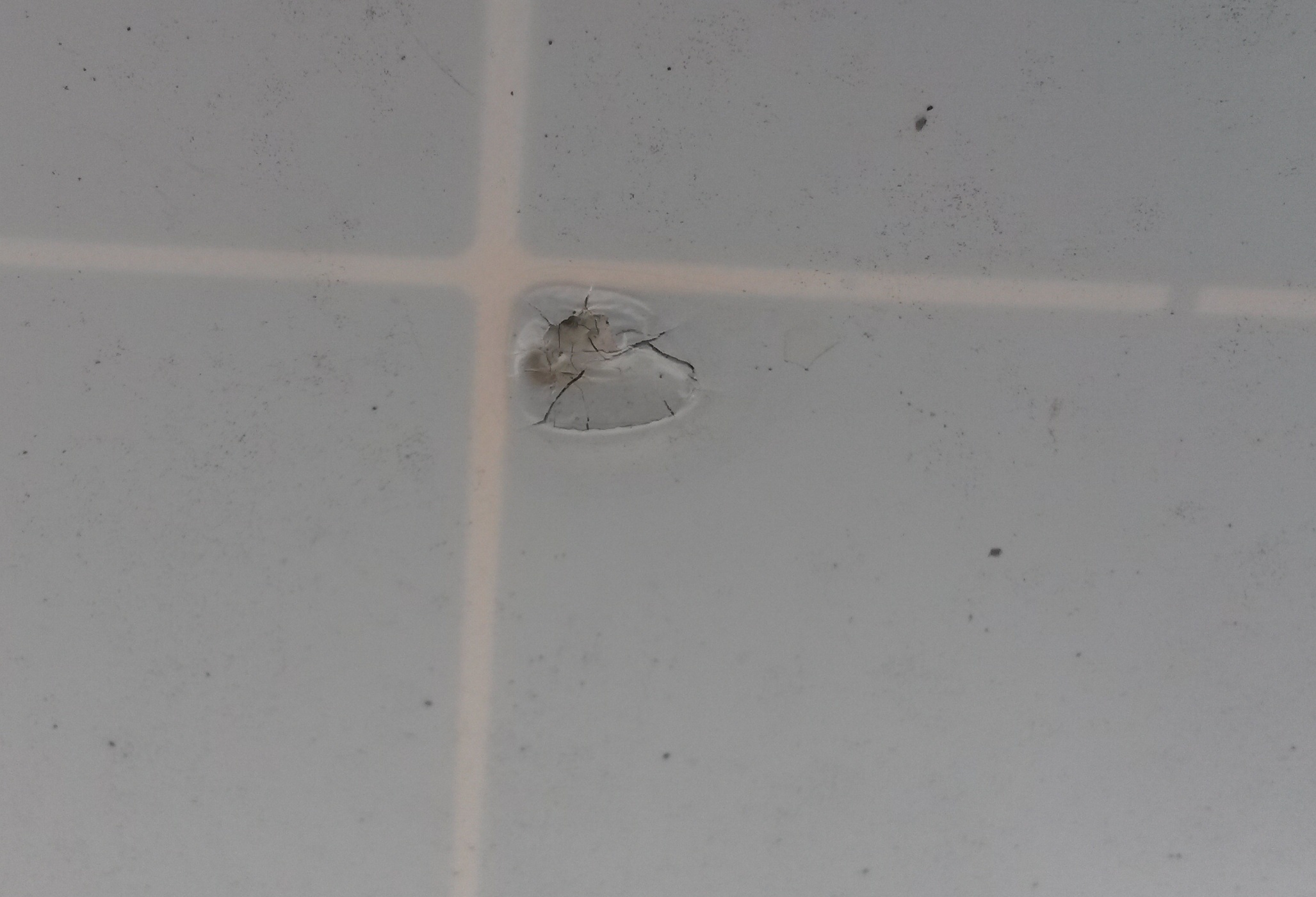

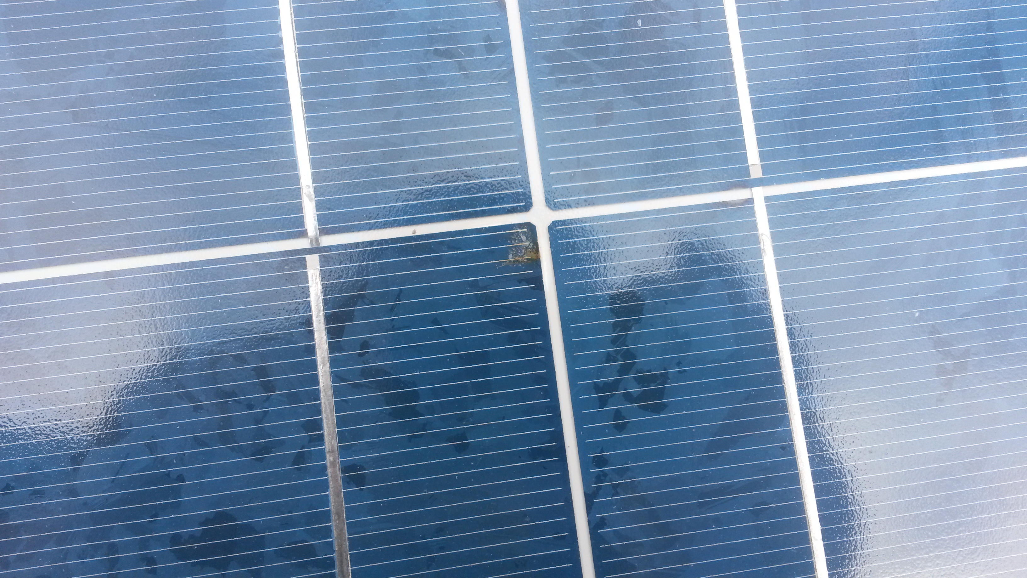

Zdravím, podle fotek uvidíte co jsem náhodou našel zespodu na panelu, mám je na ploché střeše od roku 2009 , takže můžu vidět všechno... celkové roční výkony jsou vlastne +- stejné 22ks panelu celkově, nevím jak dlouho to tam je. druhé strany je videt zmena barvy na článku v rohu tak 1x1cm ale musí se na to člověk zameřit, jak s tím mám dále naložit? poradíte?

Podle mě ukázkový hotspot.

takovéto panely mívávají záruku na výkon 20-25 let. Fleš testem to nemůže projít. Pokud existuje prodejce, pak reklamuj u něj. Už to natavení Tedlaru je na pováženou co se požární bezpečnosti týká. kolik panelů máš ve stringu?

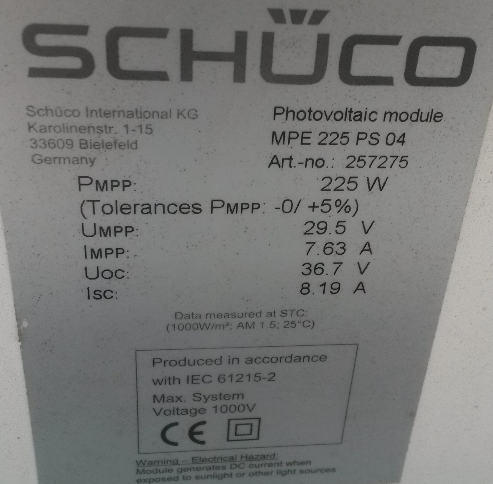

no tady ve Znojmě máme nejake dodavatele panelu aji tady na foru jsem viděl je inzerovat.. když tam dám třeba 230Wp panel nebo 250Wp bude to asi jedno ne? protože tu 225W už moc asi neseženu , ,ale dam inzerci že bych koupil protože na to schuco jsou dobré uchytky do drážky a byla by to brnkačka to vymenit ale to už je detail .

Nebude tomu náhodou odpovídat zde inzerovaný panel Jinko? 225 Wp, 29,5 V, 7,63 A....

Dobře dekuji za odpoved, ale schuco nejsou zrovna šit panely ale nikde jsem nedohledal kde je nejaky zastoupeni popr , jak by jste řesil mou situaci ?

Pokud ten od koho jste to v čr koupil nereaguje tak bych zavolal přímo do toho Bielefeldu kde to Schüko sídlí a vysvětlil jim tam problém, a uvidíte co vám řeknou. (chce to někoho s dobrou němčinou)Mirek DV píše:Dobře dekuji za odpoved, ale schuco nejsou zrovna šit panely ale nikde jsem nedohledal kde je nejaky zastoupeni popr , jak by jste řesil mou situaci ?

reklamace význam má. Došlo zde k lokální změně zabarvení izolace (EVA fólie), došlo k bodovému natavení izolační vrstvy (Tedlar) a je jasné že příčinou je vada výrobku. U elektrické věci jde o nebezpečí zahoření a neznám případ že po zmínce o možném navýšení odškodného o palmáre soudního znalce by dodavatel/dovozce/výrobce nevyměkl. Dštít síru a tahat za citové nervy bude, ale svou odpovědnost neodpáře.

Kvuli tomuhle rozku nahrazovat a menit panel???Mirek DV píše:já myslím, že je taková zaruka uplne k ničemu.. viz můj přidad kdy firma hnedka po stopce dotaci zmizla foto članku
Ma to vubec vliv na vykon???
Videl jsem horsi kusy a vykon resp. pokles nemeritelnej. Pokud by melo jit na vymenu, spis bych trosku odskrabl a zamazl necim co vydrzi vic jak 150st a je UV stabilni a testl s tim string oproti jiném.

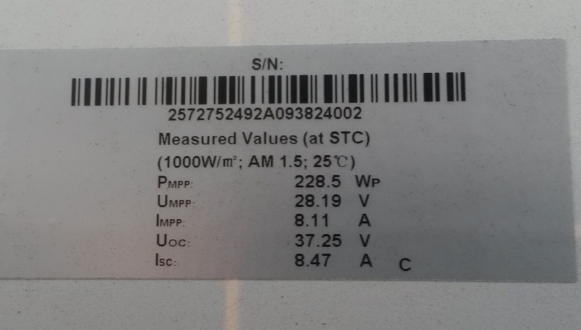

Reklamaci neni problem testnout, nafotit, hlavne stitek a seriova cisla.
