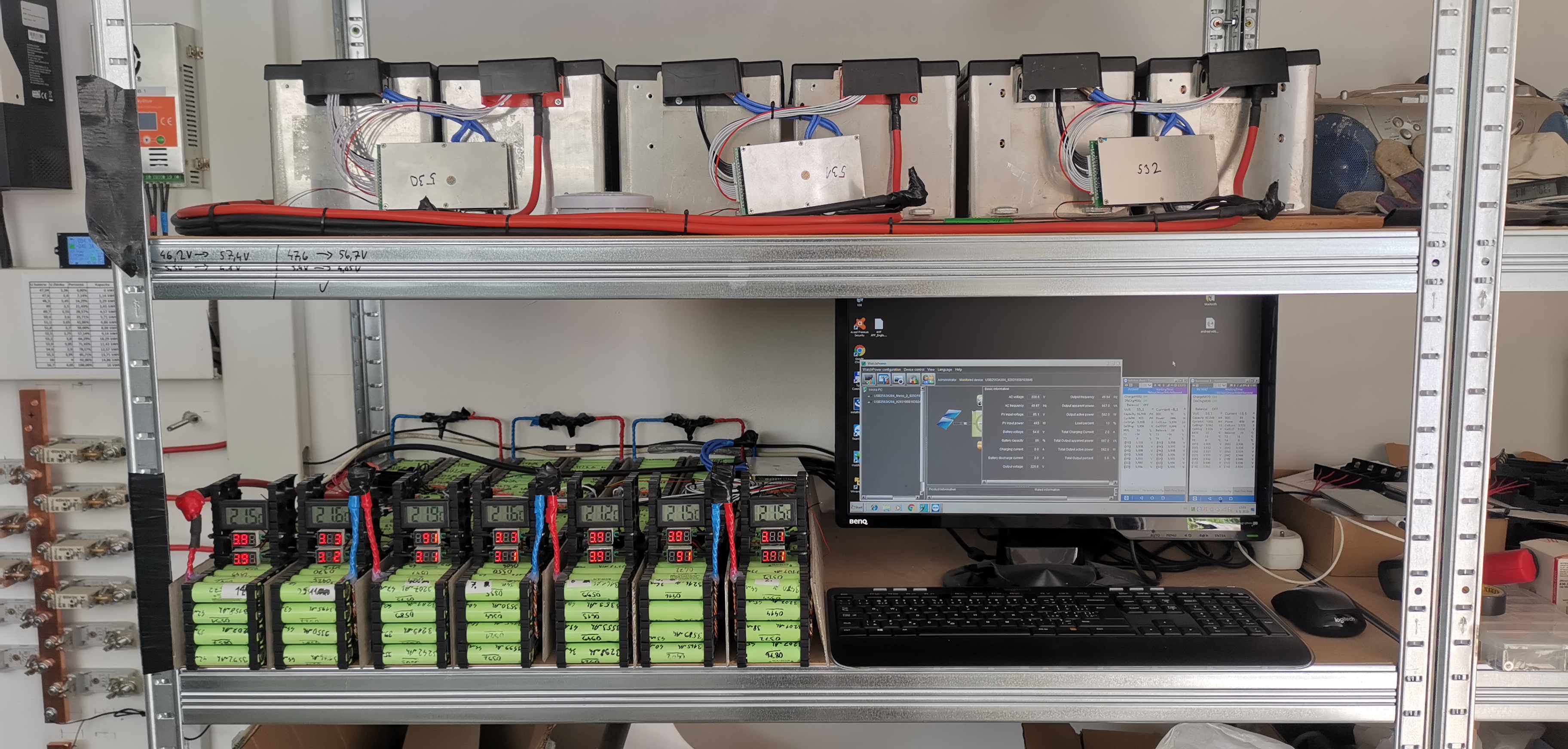

Toto bude rozvádzač len pre fotovoltiku. Domový mám v techn. miestnosti 2000x1800x400 , síce je už skoro plný, ale zato nemyslím že by som niečo mal problém umiestniť. A nechal som miesto vľavo dole na prípadné ďalšie zariadenia alebo aj rozvádzač. Zberne budú prekryté plexisklom, takže "náhodné" skraty dúfam nebudú.
Prepäťovky sú o poschodie vyššie pod strechou v Combiner boxe.

Jaké počítáš proudy z baterek že tam máš ty spodky na nozovky v takovém množství

Celkový prúd bude zatiaľ do 200A. Poistky vpravo pre batérie : 3x 80Ah 14S, 1x 169Ah 14S, 2x príprava na ďalšie bloky.
Poistky vľavo: 2x PIP5048MK, 1x MSB v. 11960A, 2x rezerva keby niečo, napr. Mam 2x UPS 2200, a pod. Ale môže sa zameniť, viac bateriek, alebo viac regulátorov. Dodatočne by sa tam dorabali zle, tak som to pripravil s rezervou. Poistkovy spodok je za par drobných.

Ahoj Tibor889,Tibor889 píše:Páni, než začnem káblovať otázka: Zmenili by ste niečo na rozmiestnení? Baterky budú v regáli.
vzhledem k tomu, že už to máš na zdi, tak je asi pozdě-bycha-honit. Pokud se stím dá ještě hýbat, tak z mých zkušeností bych Ti doporučil cca toto:
- Nech tam ještě místo na třetí měnič. Tenhle typ měniče není drahej a brzo se může stát že prostě dostaneš chuť přidat ještě jeden.
- Samostatný MPPT regl bych dal někam jinam, tam co je zabírá zbytečně místo. Umístil bych ho opět tak, aby se vedle něj dal později přidělat další takový (Pokud máš střechu, která snese tunu panelů, je empiricky ověřeno, že nakonec ji celou pokryješ. Však někteří z nás už dávají panely i na pařeniště a kadibudky).
- Ten rozvaděč ti za rok bude malej, ikdyž jak píšeš je pouze pro FVE. Dej tam buď dva stejné vedle sebe, nebo jeden velký ocelový. Věř mi, mám pro FVE ten samý a mlátím se do hlavy každý den, že jsem nedal 2x větší.
- Horizontální lištu přivést samozřejmě až pod rozvadeč-e.
- Pokud to jde, možná bych přemístil regál, abych měl více místa na zdi.

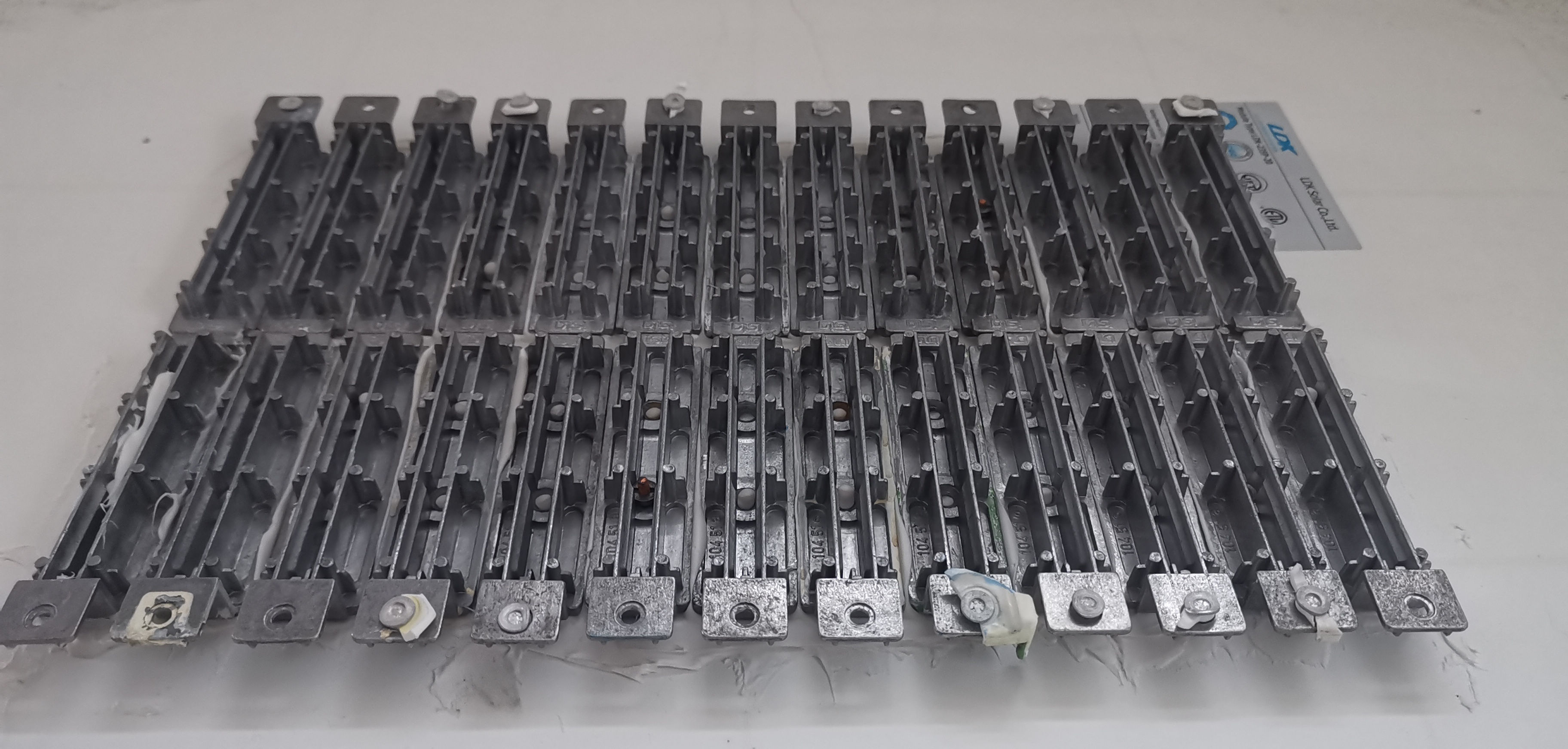

Medzičasom som sa dostal k 39 panelom LDK 235Wp, 8 ročným, vyradeným z veľkej elektrárne zväčša po meraní termokamerou. Pri preberaní som všetkým odmeral skratový prúd cez 8A. Jeden taký vizuálne najhorší panel som použil na štúdium a zlikvidoval som ho tým, že som naštudoval jeho štruktúru. To vyliečilo všetky moje predstavy o opraviteľnosti, výmene článkov a podobné sny. Zostalo mi teda jediné riešenie. To čo sa hreje, treba chladiť. Postupne som každý panel dal na slnko a pri skrate- predpokladám, že je to najväčší strestest pre zahrievanie, meral teplotu infrateplomerom každého článku. Samozrejme som mu dal pred meraním čas na stabilizáciu cca pol hodiny na priamom slnku. Označil som si všetky články nad 50 stupňov. Keďže mám doma z montáží kopu hliníkových profilov zo zdemontovaných pomerových meračov, prišlo mi to ako vhodné riešenie na výrobu chladičov pre vadné články. Lepšie ako dostať za ne eurko v šrote. Takže každý vadný článok som odzadu očistil, v niektorých prípadoch keď fólia bola takmer načatá som ho prelakoval tesniacim lakom- len pár kúskov. Potom som prehrabal moje sklady a vytiahol pár túb s Mamutom, pár stoviek úchytov a výsledok je na obrázku. Výhoda malých hliníkov spočíva vo veľmi dobrom pritlačení takže maximum lepidla vytlačilo na kraje a stredové diery a plech je teda čo najbližšie článku. Toto je jedna varianta plechov čo mám doma, ešte ich mám niekoľko druhov, no toto mi prišlo ako najlepšie. Samozrejme bolo aj opakované meranie a výsledok je pokles teploty článku o 20 až 30 stupňov. Prvú šesticu panelov som hodil na skúšobnú strechu. Včera mi konečne došla termokamera, takže prikladám foto. Ako vidno, chladené články majú väčšinou nižšiu teplotu ako ostatné, až na jeden prípad, tomu sa ešte povenujem, aj keď zrejme ho nechám tak. Meranie bolo včera, keď bolo veľmi chladno na priamom slnku a výkon panelov bol v danom čase takmer nominálny. V tomto duchu si chcem poddať všetkých 38 panelov, pričom 24 pôjde na strechu domu a z ostatných urobím zrejme strechu nad terasu- juhozápad. Tam bude síce celé doobedie tieň, ale od obeda až do západu budú makať. Predpokladám, že budú užitočné hlavne v zime.

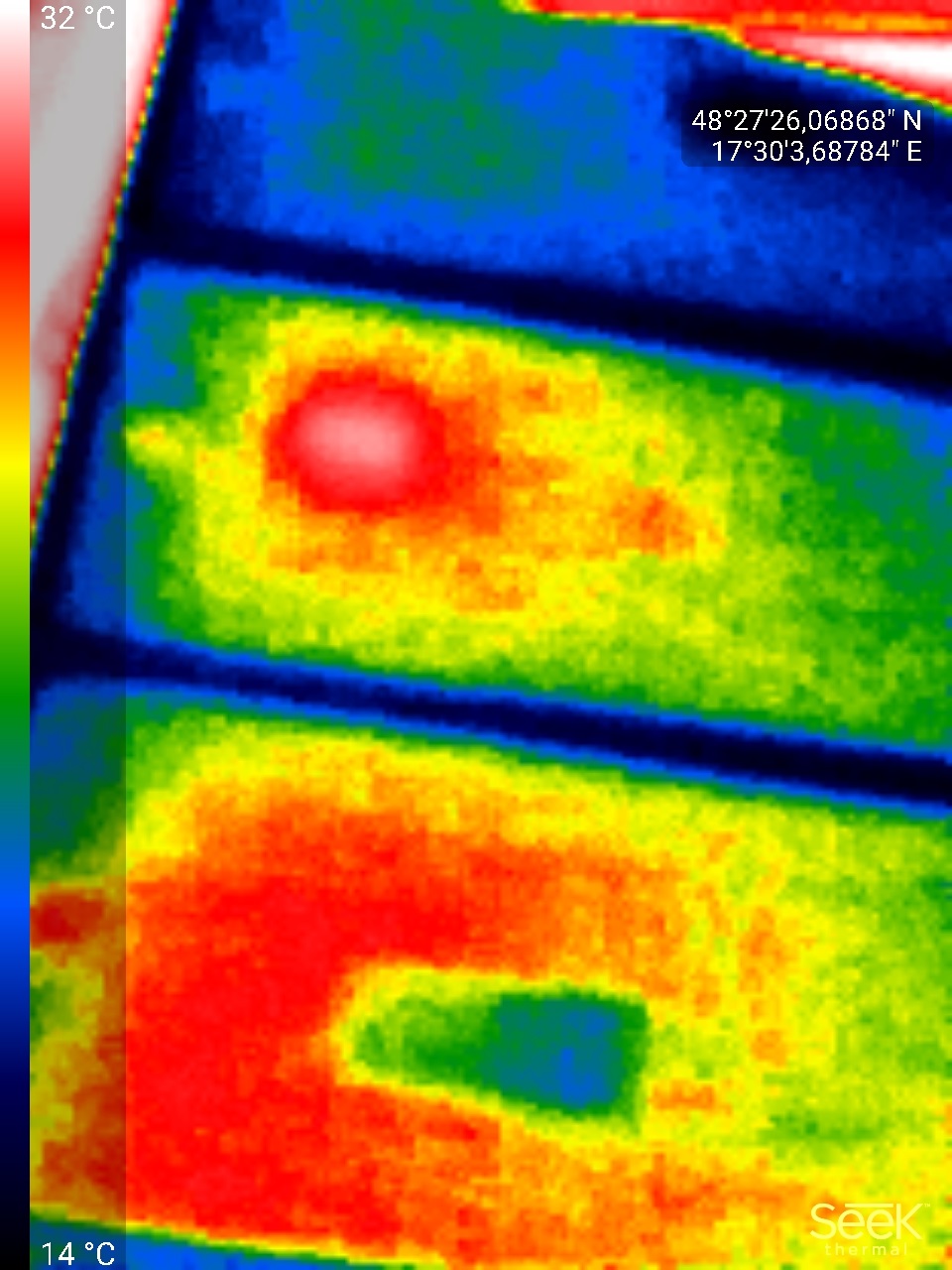

Na připojení přehřívajících se panelů mám ambivalentní náhled.
Vždy jsem doporučoval nehledět na hot spoty protože v 3S 100V zapojení nejsou tak nebezpečné.
Ovšem do té doby než mi před 3 týdny shořel plamenem panel na střeše. Fungl nový, 375Wp, 3 dny zapojený 2S- 70V Ump takže NN.
Chyba byla v něčem jiném než hot spot - proražená blokovací dioda do které se přenášel celý výkon panelu. Dokud svítilo slunce, nešlo to vypnout ani uhasit. Zadní připojovací box a část folie jsou na uhel.
Takže bacha !!!
Takže bacha !!!

To ako dymilo v kuse a ty si to tam len dochladzoval a čakal až zapadne slnko?
- Reputace:514
Re: Poloostrov v Boleráze
Vylezl jsem na půdu, rozebral zevnitř krytinu (Bramac) a prostrčil štípačky skrz hořící rozměklý plast přípojného boxu a uštípal diody
