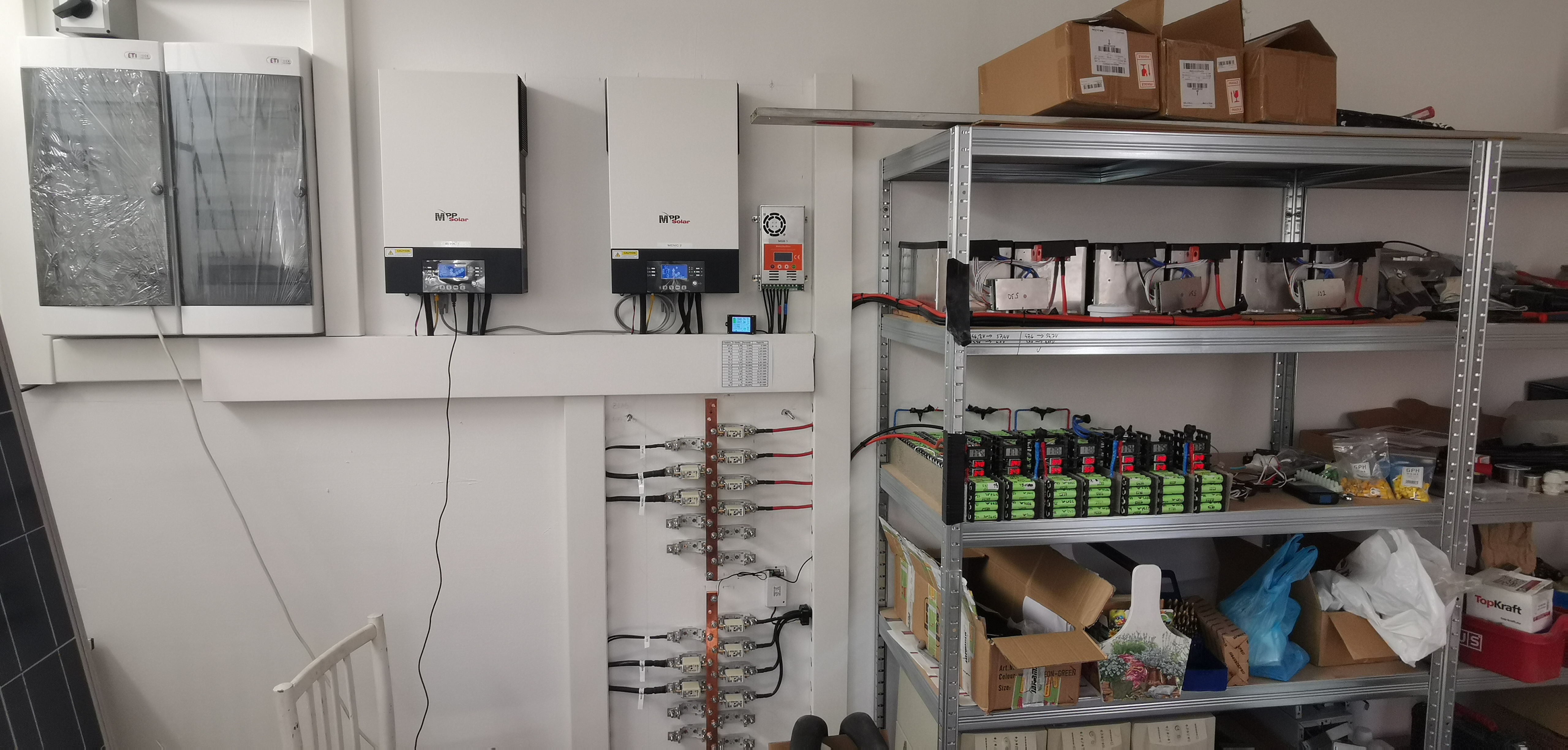

Ještě mne napadlo: jak se chystáš umístit přepěťovky od panelů? Já osobně je mám postrkané různě v malých krabičkách kolem rozvaděče, ale třeba uzemnění vedu dost blízko vodičů kolem rozvaděče a dnes bych to udělal jinak - dal to dál, abych při blesku riziko indukce alespoň trochu teoreticky snížil.

Toto bude rozvádzač len pre fotovoltiku. Domový mám v techn. miestnosti 2000x1800x400 , síce je už skoro plný, ale zato nemyslím že by som niečo mal problém umiestniť. A nechal som miesto vľavo dole na prípadné ďalšie zariadenia alebo aj rozvádzač. Zberne budú prekryté plexisklom, takže "náhodné" skraty dúfam nebudú.

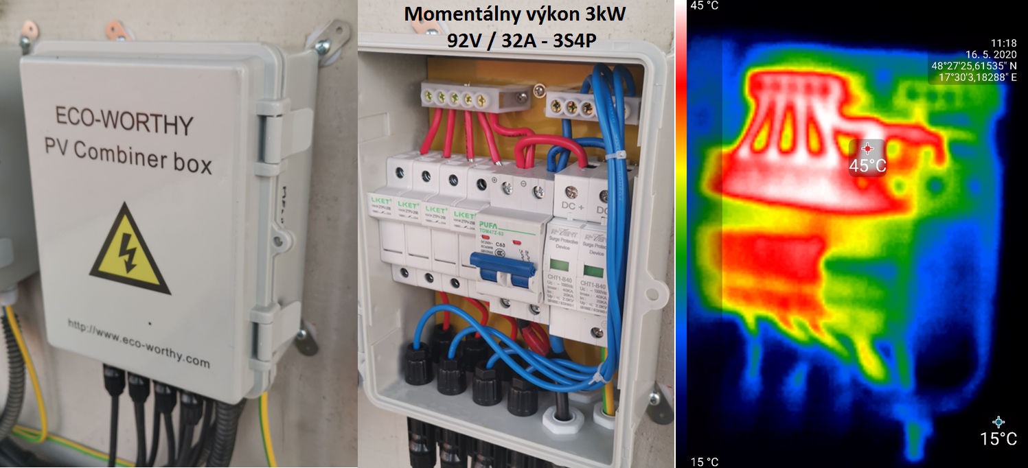

Prepäťovky sú o poschodie vyššie pod strechou v Combiner boxe.

Jaké počítáš proudy z baterek že tam máš ty spodky na nozovky v takovém množství

Celkový prúd bude zatiaľ do 200A. Poistky vpravo pre batérie : 3x 80Ah 14S, 1x 169Ah 14S, 2x príprava na ďalšie bloky.
Poistky vľavo: 2x PIP5048MK, 1x MSB v. 11960A, 2x rezerva keby niečo, napr. Mam 2x UPS 2200, a pod. Ale môže sa zameniť, viac bateriek, alebo viac regulátorov. Dodatočne by sa tam dorabali zle, tak som to pripravil s rezervou. Poistkovy spodok je za par drobných.

Ahoj Tibor889,Tibor889 píše:Páni, než začnem káblovať otázka: Zmenili by ste niečo na rozmiestnení? Baterky budú v regáli.
vzhledem k tomu, že už to máš na zdi, tak je asi pozdě-bycha-honit. Pokud se stím dá ještě hýbat, tak z mých zkušeností bych Ti doporučil cca toto:
- Nech tam ještě místo na třetí měnič. Tenhle typ měniče není drahej a brzo se může stát že prostě dostaneš chuť přidat ještě jeden.
- Samostatný MPPT regl bych dal někam jinam, tam co je zabírá zbytečně místo. Umístil bych ho opět tak, aby se vedle něj dal později přidělat další takový (Pokud máš střechu, která snese tunu panelů, je empiricky ověřeno, že nakonec ji celou pokryješ. Však někteří z nás už dávají panely i na pařeniště a kadibudky).
- Ten rozvaděč ti za rok bude malej, ikdyž jak píšeš je pouze pro FVE. Dej tam buď dva stejné vedle sebe, nebo jeden velký ocelový. Věř mi, mám pro FVE ten samý a mlátím se do hlavy každý den, že jsem nedal 2x větší.
- Horizontální lištu přivést samozřejmě až pod rozvadeč-e.
- Pokud to jde, možná bych přemístil regál, abych měl více místa na zdi.

Zdravím, nadišiel čas poskytnúť ďalšie info o vývoji v mojom labáku.
Na základe rád od Vás kolegovia som trocha upravil rozmiestnenie a doplnil rozvádzač. Už teraz viem, že som urobil dobre. Pohyby elektrónov spôsobené slnečným žiarením započali v skúšobnej prevádzke 13.5.2020. Na strechu som nahodil 12 panelov Amerisolar 285Wp. Jeden som hneď aj dal dole, lebo pri doťahovaní úchytu mi vypadol bit z cca metrovej výšky na panel a sklo celé pošlo. Takže namiesto prevádzky 3S4P som išiel dočasne 3s3P + 2S1P (našťastie bolo na čo ich pripojiť). Panel som doplnil až dnes. Medzičasom je vyrobených takmer 0,4 MWh, pričom prvý prebytok som mal včera, a zo siete som odvtedy odobral 136 kWh (pripojený je len sporák, el. rúra a elektrokotol-len dohrieval vodu keď nestíhal solár). Celkovo som pricucával zo siete 3 alebo 4 krát a to väčšinou ráno, keď vybilo aku. Na plný stav nabitia sa baterky dostali možno len 2-3 krát, aj to ledva (vďaka za li-ion, olovo by bolo ta het).

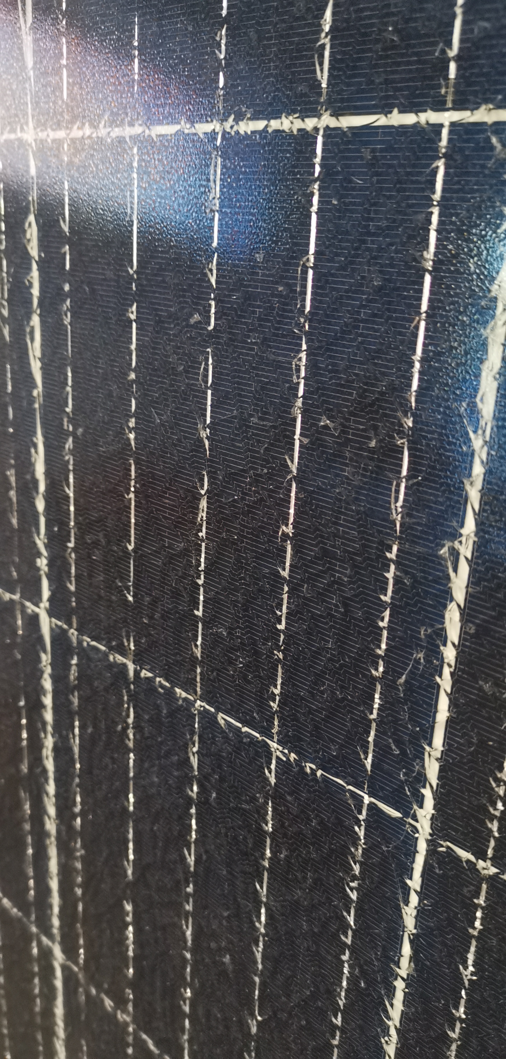

Medzičasom som sa dostal k 39 panelom LDK 235Wp, 8 ročným, vyradeným z veľkej elektrárne zväčša po meraní termokamerou. Pri preberaní som všetkým odmeral skratový prúd cez 8A. Jeden taký vizuálne najhorší panel som použil na štúdium a zlikvidoval som ho tým, že som naštudoval jeho štruktúru. To vyliečilo všetky moje predstavy o opraviteľnosti, výmene článkov a podobné sny. Zostalo mi teda jediné riešenie. To čo sa hreje, treba chladiť. Postupne som každý panel dal na slnko a pri skrate- predpokladám, že je to najväčší strestest pre zahrievanie, meral teplotu infrateplomerom každého článku. Samozrejme som mu dal pred meraním čas na stabilizáciu cca pol hodiny na priamom slnku. Označil som si všetky články nad 50 stupňov. Keďže mám doma z montáží kopu hliníkových profilov zo zdemontovaných pomerových meračov, prišlo mi to ako vhodné riešenie na výrobu chladičov pre vadné články. Lepšie ako dostať za ne eurko v šrote. Takže každý vadný článok som odzadu očistil, v niektorých prípadoch keď fólia bola takmer načatá som ho prelakoval tesniacim lakom- len pár kúskov. Potom som prehrabal moje sklady a vytiahol pár túb s Mamutom, pár stoviek úchytov a výsledok je na obrázku. Výhoda malých hliníkov spočíva vo veľmi dobrom pritlačení takže maximum lepidla vytlačilo na kraje a stredové diery a plech je teda čo najbližšie článku. Toto je jedna varianta plechov čo mám doma, ešte ich mám niekoľko druhov, no toto mi prišlo ako najlepšie. Samozrejme bolo aj opakované meranie a výsledok je pokles teploty článku o 20 až 30 stupňov. Prvú šesticu panelov som hodil na skúšobnú strechu. Včera mi konečne došla termokamera, takže prikladám foto. Ako vidno, chladené články majú väčšinou nižšiu teplotu ako ostatné, až na jeden prípad, tomu sa ešte povenujem, aj keď zrejme ho nechám tak. Meranie bolo včera, keď bolo veľmi chladno na priamom slnku a výkon panelov bol v danom čase takmer nominálny. V tomto duchu si chcem poddať všetkých 38 panelov, pričom 24 pôjde na strechu domu a z ostatných urobím zrejme strechu nad terasu- juhozápad. Tam bude síce celé doobedie tieň, ale od obeda až do západu budú makať. Predpokladám, že budú užitočné hlavne v zime.

Zdravím, páni myslíte, že by som to mal prerobiť a dať tam zberne? Alebo ide teplo z poistiek a výmena za zberňu to len zhorší? Je to hermeticky uzatvorené, takže je mi jasné že studené to nebude nikdy, ale keď pri 15 stupňoch je tam 45, koľko tam bude v lete? Vodiče sú minimálne 6mm2, takže sa zdajú dostatočné.

Dal bych na výstup silnější vodiče. A poradně dotáhl. Ale asi to bude pojistkami protože minusová sběrnici je chladná.
Řešíme tu každy Watt co se dá ušetřit a tady ztraciš 10-20W úplně zbytečně.

ty slaněný vodiče máš konce pocínovaný nebo je to na sprosto bez dutinek?, pojistky svojí funkcí topí (na své vybavovací hodnotě se přetaví) - dát vyšší hodnoty pojistek a teplota klesne

Vodiče sú pocínované. Zrejme vymením hlavný prepoj na istič, ten môže byť trochu poddimenzovaný. Poistky meniť asi nebudem, vydržia dokedy vydržia. Budem to kontrolovať keď bude vonku teplejšie.pkougl píše:ty slaněný vodiče máš konce pocínovaný nebo je to na sprosto bez dutinek?, pojistky svojí funkcí topí (na své vybavovací hodnotě se přetaví) - dát vyšší hodnoty pojistek a teplota klesne
