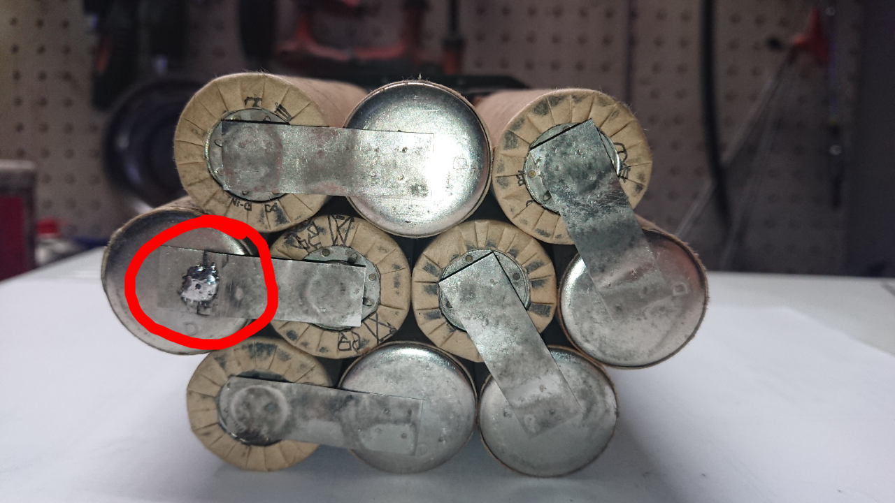

NOPARasito: aj to ma napalo...som tu bat dnes rozobral a jeden pliešok bol prerušeny....vid foto
som ho spajkoval ale nic sa nezmenilo

Osobne dokud bylo naradi na Ni-cd a Ni-mh byl to boj s vydrzi a dostatecne dopredu nabit baterie.niceman píše:NOPARasito: aj to ma napalo...som tu bat dnes rozobral a jeden pliešok bol prerušeny....vid foto
S prichodem Li-ion se karta obratila.
Mas 2 moznosti:
1,) zkusit prekopavku na li-ion s vysokoproudymi clanky a za cenu zmeny napajeciho zdroje (tohle bych risknul jedine do ceny max 30Eur)
2,) pokud to nemas na kseft a jen pro osobni pouziti, poresit Lidl se zarukou 3roky (hotl hobby je hobby)

Jenže na fotce je na článcích NiCd. Po typu bych nepátral. Každý slušný článek SCR to dokáže nahradit. NiCd má trochu lepší životnost a odolnost hlavně vůči samovybíjení než NiMH, ale má nižší kapacitu. Navzdory kapacitě do nářadí prosazuji staré dobré NiCd. Tedy pokud otázka stojí jestli NiMH nebo NiCd, jinak jsem už dávno přešel k Li-Ion.dumi píše:Nevim jestli uz jste se dopatrali typu baterky, ale mohla by to byt NiMH typu SC (43mmx22mm)...
