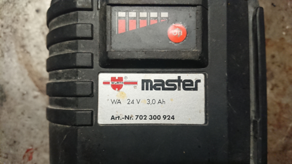

Vedel by mi niekto povedať čo je to za typ člankov?
asi su KO a chcem ich vymenit a vy ste tu na take veci experti
dik
dik

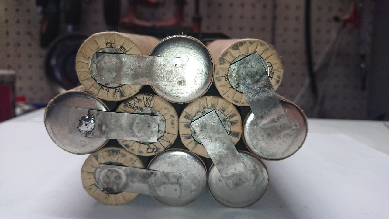

Mě zaráží že 10 článků má 24V
Ledaže by v tom papírovým futrálu byly 2 za sebou.
Takovéhle akupacky opravuji tak že dám na hulváta 6S 18650. S BMS by to bylo lepší protože když se nedá pozor tak se při konci vybíjení se 1 článek přepoluje a zničí.

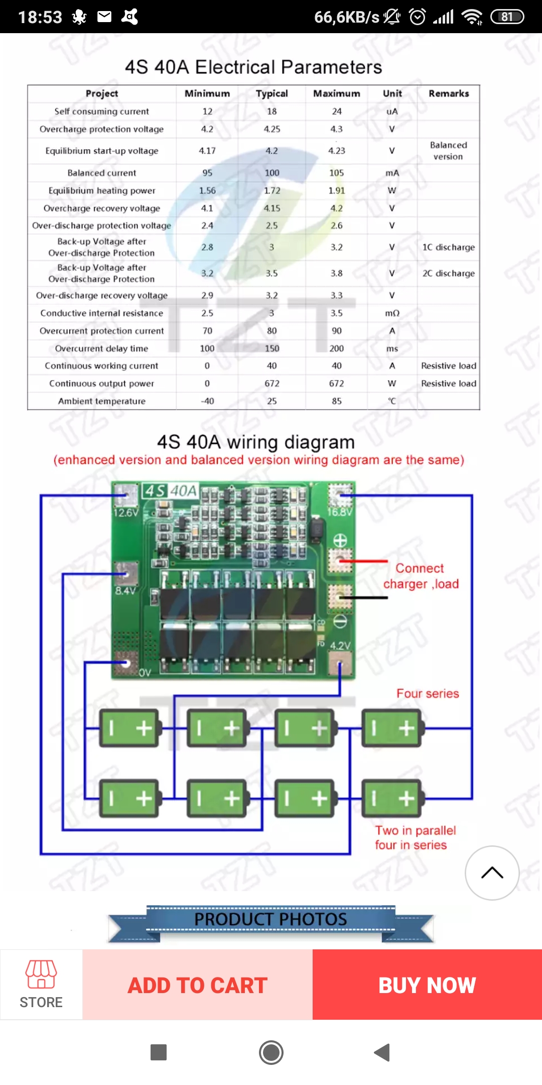

Minulý týden jsem repasoval baterku z NiMh článků do robota-vysavače. Místo 12-ti NiMh článků jsem tam dostal 4s2p 18650.
Neorientoval bych se podle napětí nabíječky, ale podle počtu NiMh článků. Nabíječka dodaná k robotu má psáno 24V 1A, ale baterku z 18650 to po dnu nabíjení dostalo na 16,2 V. BMS by měla odpojit až při 16,8V Napětí původní baterky je 14,4V
Baterka nefungovala na první dobrou, tak jsem odpojil BMS
https://www.aliexpress.com/item/3283793 ... 4c4da35y5j
jestli to není v ní. Pak jsem zjistil, že je na robotu upadlý přední kolečko a proto robot nejezdil. Opravil jsem kolečko a robota pustil. Po vybití měla baterka něco přes 8 voltů. BMS jsem zapojil nazpátek a vypadá to, že robot je OK.

Baterka je dvacetičlánek NiCd. Jenom mě mate ta délka. Rozměr článku velikosti SC je 22,5x42,5mm. Kde se tam vzal ten centimetr navíc? Dělaly se články velikosti 4/5 SC a 5/4 SC. O jiných rozměrech nevím.
Jako náhradu můžeš použít NiCd SCR. Pak ti zůstane vše při starém. Pokud je akučka denně v pernamenci, tak to jde. Ovšem moje zkušenost s repasí baterek v aku nářadí je jednoznačná. Bez drába za zády zničí "dělník" baterku spolehlivě do půl roku. Uvědomělému kutilovi může vydržet roky.
Náhrada šesti, nebo i sedmi články Li-Ion je levnější a lepší. Ovšem bezpodmínečně s BMS. Pro nabíjení bude potřeba trochu kultivovanější nabíječ, což cenu trochu zvedne. Výsledek, ale stojí za to.
Používám takto vylepšené dvě aku vrtačky, navzdoru tomu co doporučuji výše i bez BMS, již několik roků. Ovšem nejsem líný vzít čas od času mltimetr a baterky poměřit.

Re: bat. do aku vrtacky
všetky rady okrem tej že to mam vyhodit sa mi zdaju komplikovane...
to akože ti članky su až tak atypicke že nemaju žiadne označenie?
na nete repas tejto bat. stoji tušim 100€,takze tam isto nedali 18560+bms+pvs+mppt+hvs+externu nabijačku a trojstranovy manual ako s tym po novom zaobchadzať....
či?

Trochu jsem na odkazu postradal tabulku i na odpojeni clanku pri vybijeni. Asi neco takovehoj0hn píše:Minulý týden jsem repasoval baterku z NiMh článků do robota-vysavače. Místo 12-ti NiMh článků jsem tam dostal 4s2p 18650.
Jako u tohoto prodejce. 8V je na 4S hodne divny.
Nikdy se mi nestalo, slo to na min.10V vetsinou v zatahu odpadlo na 11,6V.

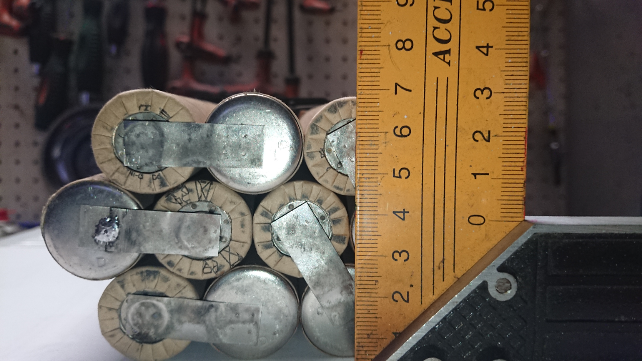

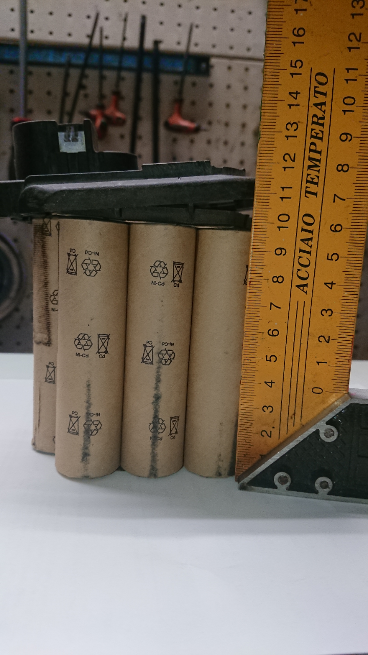

je to SDS vracie kladivo! fakt super vec na mieste kde su len 2 posrate FP....
som tu bat teraz rozrezal a ozaj pozostava z 2 kusov....
članok ma priemer 25mm... takze asi ako radil Nautilus=NiCd SCR
ak nie,tak ma opravte

Nevím sice do jakýho stroje ta baterka z prvního příspěvku patřila, ale myslím, že napětí se žene nahoru, aby se baterkám ulehčilo, takže desítky A u většiny malého nářadí nehrozí.kodl69 píše:články z nb ne, to prakticky nepojede, potřebuješ něco, co dá 30-50A bez sebedestrukce...
Pro představu. Dostaly se mi do rukou elektrické nůžky "na větve". Baterka měla 48V. Výrobce garantoval stříhání 35mm průměru. Ve většině dokumentací k podobnému nářadí se objevovaly výkony stovek watů. Měřením jsem zjistil odběr proudu při "normálním" provozu 300mA. A to po dobu řádově desetin vteřiny. Protože to byl drahý špás za cca 50 tisíc Kč, neměl jsem odvahu dělat nějaké polodestruktivní zkoušky na násadě od smetáku. Centimetrový pruty to ale cvakalo jak salám, aniž by ampérmetr nějak výrazně "poskočil".
EDIT: niceman byl rychlejší. U vrtacího kladiva to už bude trochu jiná třída. Tady už baterka dostává "kapky". Jak dlouho se s tím dá "bušit"? Ta baterka musí být za pár minut prázdná!
N-1700SCR dává proud kolem 50A ještě v relativní pohodě, ovšem určitě ne v režimu trvalého zatížení. Při 50A je za dvě minuty vybitá.
